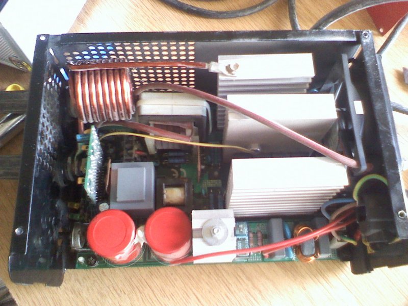

(#) Jackass válasza erdgab hozzászólására (») Szept 1, 2010 /
Végig fogom nézegetni a képeket Ameddig eljutottam az olvasgatásban és ami meg is maradt a fejemben az az
hogy ki milyen fajtákat látott, hogy az egyiknek a belsejében volt jó nagy trafó vagy csak egy jó vastag tekercs ment a kimenetre. Azt amit én szedtem szét abban volt ez is az is ami látszik is a képeken. A teljesítmény részén MOSFET ek vannak IRFP460 típusúak 12db 3 felé osztva jó nagy hűtőbordákon. A kapcsoló üzemű táp IC az NE5560E és még egy műveleti erősítő van benne LM324N. Gondolom a műveleti erősítővel van megoldva az áramerősség szabályzása. Se TRIAC-ot se tirisztort nem láttam benne. A 4. kép bal oldalán függőleges helyzetben lévő panelon vannak az IC-k. Mellettük egy fesztstab van bent. (Gondolom az IC-knek)
A 2 jó nagy kondi 470µF 400V osak. Amint a képeken is látszik nem egy hatalmas méretű dolog ez. Az első kép alján a nagy hűtőborda alatt egy graetz-híd van.
Hirtelen ennyi jutott eszembe. Remélem tudtam segíteni vele valakinek. Olvastam a korábbaikban hogy egyenárammal elvileg jobban lehet hegeszteni. Jobb lesz a minőség. Itt nem találkoztam nagy diódákkal. Lehet hogy nem is egyen megy kifelé?

(#) erdgab válasza Jackass hozzászólására (») Szept 1, 2010 /
Ilyen gépet már láttam itt a fórumon,valami Energi 130 forma gép lehet vagy EP systems,fetek végzik a kapcsolást valóban,de a 3, bordán ott fityegnek a BYV52-200 diódák szerintem.Annak idején (#590880) mapityu javított ilyesmit.Ezekben triakot,tirisztort,ne nagyon keress.
