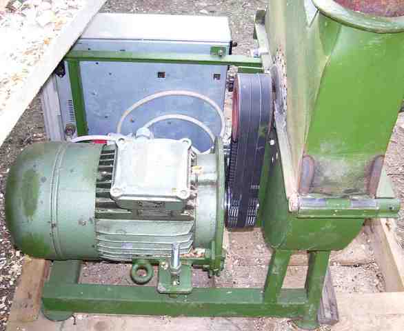

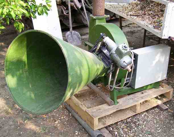

Akkor maradjunk a földön: Ágaprító
Az alábbi képen szereplő ágaprító 5,5 KW-os 660/380-as motorja csillag-deltában indul, hogy a 16 A-es automatákról használni lehessen.

(#) Imi65 válasza pucuka hozzászólására (») Aug 31, 2010 /
Azért nem esik szó a 660V-ról, mert ilyen hálózat egyszerűen nem létezik sehol. A környezetünkben leginkább a miénkkel megegyező paraméterű hálózatokat használják, így a 660V csakis egy elméleti feszültségszint, amivel - ha lenne - a 400V-on deltába járó motorokat csillagba lehetne üzemeltetni. De nem lehet, mert nincs ilyen hálózat. Viszont igény az ilyen motorokra van (gyártottak is belőle szép számmal), mivel így (csillag/delta átkapcsolással) töredékére csökkenthető az indulási áramlökés. Ennek pedig az az oka, hogy a 400V-ra készült tekercsekre csak 230V-ot kapcsolunk csillagba.

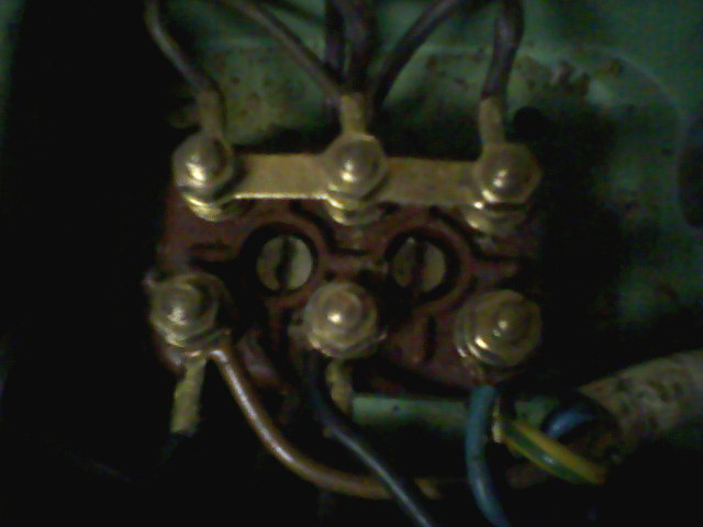

(#) terkoka100 hozzászólása Szept 4, 2010 /
Van egy
20A /6A /6A ágam 3 fázisnál
,salynos a kétfázisú motor leveri a 6A ágat mindegy hogy melyik 6A osra kötöm hogy lehetne megoldani hogy a motor ne váglya le a kisebik megszakítót segítséget kérek erre mert 230v-ra lekötöttem de akkor meg ugye gyöngébb lett a motorom tellyesítménye elöre is köszönöm valaki tud választ rá vagy kapcs ralyzot?

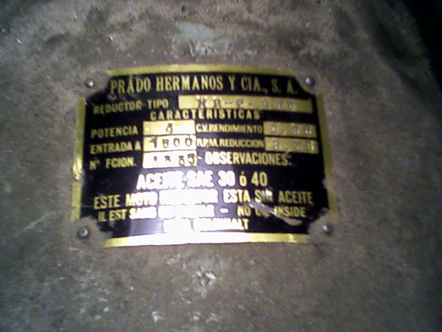

Íme a motor panelnek a képe amit nem bír el a hálózatom.
kiegészítésként fentivel kapcsolatosan.
ez van a táblán
PRADO HERMANOS Y CIA S.A
REDUCTOR TIPO MR-2-100
POTENCIA:4
ENTRADA A:1500
N FCION:4335
C.V.RENDIMIENTO:0.96
R.P.M REDUCCION:8.36
(#) kadarist válasza terkoka100 hozzászólására (») Szept 4, 2010 /
Ez egy 960W-os motor. Biztosan nincs leégve? A POTENCIA-hoz inkább 3 van írva, nem 4.

(#) erbe válasza kadarist hozzászólására (») Szept 4, 2010 /
Apró kérdés: mit keres a zöld-sárga a fázisbekötésen? Nem lehet, hogy el van kötve?
Mintha össze lenne kötve a kékkel?
(#) VIM válasza kadarist hozzászólására (») Szept 4, 2010 /
„A POTENCIA-hoz inkább 3 van írva, nem 4.”
Az a pólusokra vonatkozik, 4 pólusú és így jó az 1500-s fordulat. Ami a képen látszik (kapocslécen) az éppen a "két fázisos" bekötés , mert a középső pontra nincs kötve semmi. A 6A kevés lesz megindítani egy közel 1kW-s motort, pláne ha a vezeték is ehhez az áramhoz van kalibrálva. Talán a kondenzátoros megoldás....
(#) kadarist válasza VIM hozzászólására (») Szept 4, 2010 /
Értem én, hogy villanymotor...Ha ez pólusváltós (Dahlander) motor, akkor ez a jellegzetesség miért nincs feltüntetve az adattáblán? Én egy barna, fekete, meg kék vezetéket látok a motorra kötve. 400V-on a 6A elég szokott lenni 1 kW-hoz. Majd holnap folyt. köv.
(#) pucuka válasza kadarist hozzászólására (») Szept 4, 2010 /
Nem pólusváltós, csak négypólusú. Ez van az adattáblán, és az ehhez tartozó fordulatszám.
(#) kadarist válasza pucuka hozzászólására (») Szept 4, 2010 /
Jó, de a pólusszámot nem szokták kiírni. A spanyolok úgy látszik külön közlik ezt a tényt. De mostmár értem a felirat jelentését.
Mondjuk, azt én sem értem, mert 3f motor látszik a képen, de az adattáblán szó sem esik róla. Mindenesetre érdekes.
