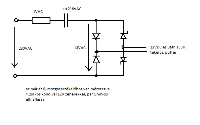

A segítségeteket szeretném kérni. Építettem egy egyszerű "lakásriasztót"/betörésjelzőt ami áll 1 kültéri sima infrás kültéri mozgásérzékelőből és 1 benti szirénából(eredetileg füstjelző) plusz 555 időzítő stb. Ez így működne is, a problémám csak az hogy mivel egy olcsó sima PIR szenzoros mozg.érzékelőm van gyakran téves riasztást ad vihar esetén. Vettem is helyette egy drágás PIR+mikrohullám kombinált naon jó kis kütyüt a baj csak az vele hogy 12VDC tápot igényel. A occsó érzékelő pedig 230VAC-os volt. Szóval szeretném átalakítani az újat 230asra. Egyszerű trafós tápos megoldás nem jó sajnos mert kicsi a hely, viszont meglestem hogy a régi 230as mozg.érzékelőnél egy feszültségosztós zéner stabilizált kis okos tápot használtak. A táp kapcs rajzát mellékeltem. Ezt szeretném megvalósítani az új érzéklőhöz. Van benne egy 150Ohm-os 2W ellenálás (nem tudom mi a szerepe), egy 330nF-os nagy fóliakondi, majd a graetz melyből 2 tag zéner dióda. Azt szeretném kérdezni hogy mire kell figyelnem ennél a megoldásnál, ha esetleg nagyon vigyáznom kellene valamire. Teljesen nem vagyok suta a dologhoz, tudom hogy az értékeket(kondiét is) az ármafelvétel szerint vagyis a mozg.érz eredő ellenállásához kell igazítani... Kísérletezgettem már a dologgal s működött. Szerintetek mi a szerepe a 150Ohm-os ellnálásnak? Használhatok e a fólia kondi helyett ott is ellenállást, vagy annak oka van hogy kondival oldották meg? És ha melegszik a 12Vos zénerem miért lehet?(13Vac fesz.t kap a graetz bemenete s melegszik) Az új mozgásérzékelő 12VDC-s és 33-tól 40mA-t vesz fel. Előre köszi a válaszokat, remélem megint tanulok valamit. ![]()

Az általad vázolt kapcsolás eléggé életveszélyes, ha nem minden egy dobozba van összeépítve.Mellékesen eléggé bonyolult is.
Köszi szépen, igen a rendes tápos verziót is fontolgatom, de azért lenne jobb a feszosztós mert kisebb helyen elfér. Az egészet a mozgásérzékelő dobozába akarom beépíteni és ott a maradék helyre szépen beférne.
Miért gondolod hogy életveszélyes? Ez egy koppintott "gyári" megoldás. És 1 dobozba lenne szerelve minden.
Ha a kimenete csak relé kontaktus,a bemenete meg konnektor akkor nem.Arra gondoltam az életveszélynél, ha a szirénához .. is ezt a tápot használod és elvezeted távolabb.Ekkor szokták azt gondolni 'ez csak 12v lehet bárhogyan vezetni.'

Értem. A kimenet 1 relé kontakt lesz. És arról mi a véleményed/tek hogy lecserélném a xx nF-os kondit egy sima ellenállásra? Én nem tudok rájönni miért kell oda kondi.
Mert az ellenállás fűt a kondi meg nem . 40mA 200V az 8W a kondi meg minimális veszteségi ellenállással megoldja ugyan ezt szinte nulla hő/teljesítmény veszteség mellett.
