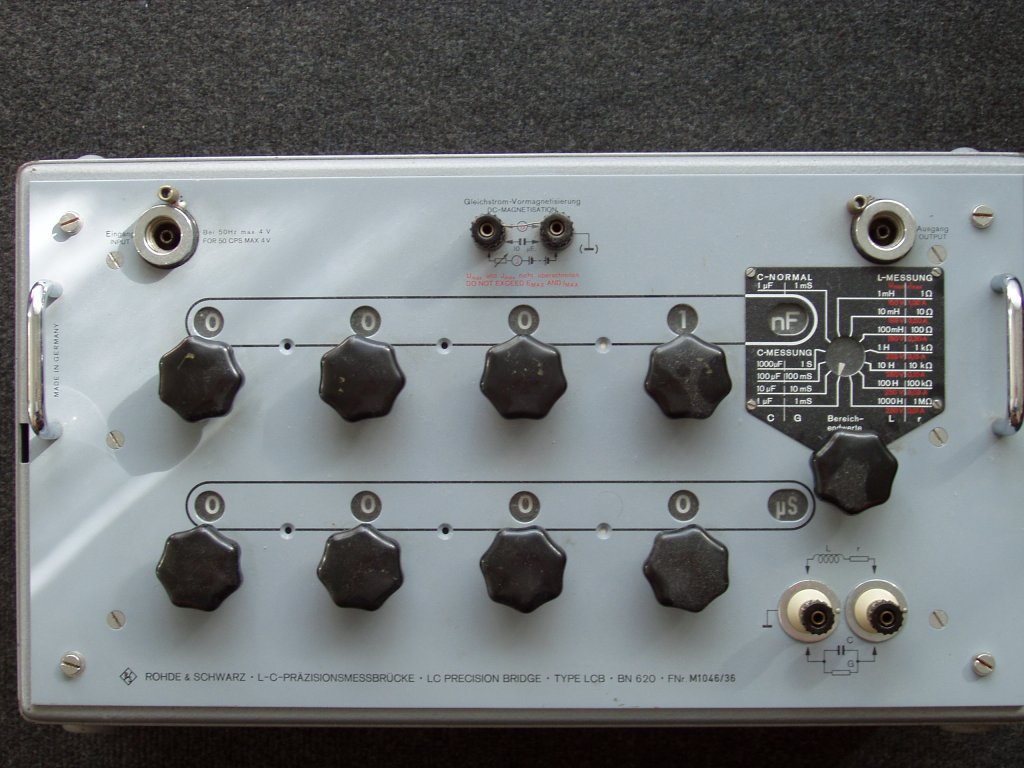

(#) p_istvan válasza sturbi hozzászólására (») Szept 5, 2010
Valóban érdekes amit írsz!
Az én tapasztalataim viszont mások voltak,
egy PIC-es rezonancia elven mérő LC mérő projekt kapcsán összehasonlító méréseket végeztem elég sok különféle lemezelt vasmagos induktivitás 1 - 20 H között.
A mérőeszközök egy precíziós LC mérőhíd, egy kommersz MAXWELL multi és egy PIC-es LC mérő voltak.
- A multi kb. 200 Hz-el mér 100-200 mV-os jelszinttel és permanensen mindig a legkisebb értéket mérte függetlenül a vasmag méretétől és hogy légréses vagy sem. legfeljebb az eltérés változó 5 - 20 % között.
- A PIC LC mérő nagyobb de változó gerjesztéssel mér, mivel a feszültség kb. 1Veff de a frekvencia nagyjából 200 Hz és 1000 Hz között változik az induktivitás értékétől.
- A Rhode&Schwarz mérőhíddal először kb. 50Hz 1Veff jelszinttel (a tekercsen mérve) mértem ekkor a nagyobb gerjesztés miatt mindig nagyobbak voltak a mért értékek, de ha a jelszintet csökkentettem, akkor a mért érték egyre közelebb került a multi által mért értékhez.
Úgyhogy lehet igazad van a multimétereddel kapcsolatban...

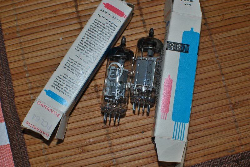

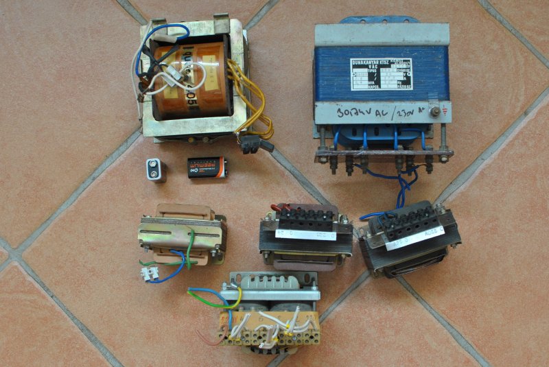

Ilyen trafokat találtam itthon kicsit turkálva a szekrényben, és itt vannak a PCL84 ek amiböl van 10db:
(#) sturbi válasza p_istvan hozzászólására (») Szept 6, 2010
Nekem is egy maxwell MX 25- valamim van (talán 304). Híddal mérni, már a mérés is egy élmény.
