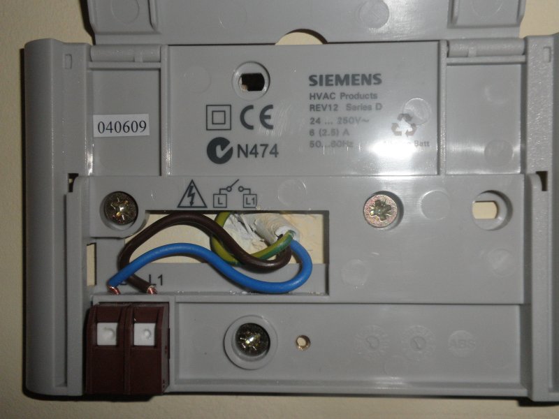

(#) manovics hozzászólása Szept 7, 2010 /
segítséget szeretnék kérni.
Van egy Junkers Eurostar 24 ZWE 2Kp tipusú (régebbi) kombikazánunk. Szeretnénk lecserélni a termosztátot és vettünk egy Siemens REV12-es tipusút. A bekötésben kérnék segítséget. 3 darab kábel áll ki a falból (barna,kék, zöldsárga) de csak 2öt kell bekötni a siemensbe.. nem tudjuk melyik kettőt...
Illetve a zöldsárgát be kell-e kötni egyáltalán... (gondolom az a földelés)
segítségetek nagyon köszönöm

(#) manovics válasza ptesza hozzászólására (») Szept 7, 2010 /
hát ez az... itt volt ma a gázszerelönk, aki szerintem nem értett hozzá, közölte hogy nem passzol a termosztát a kazánhoz és még a kazánból is kikötötte a kábeleket most a kályhától kell indulnom, mert azt se tudom, hogy volt bekötve a kazánba a 3 kábel... milyen sorrendbe.
amúgy 12 e forint volt.
(#) ptesza válasza manovics hozzászólására (») Szept 7, 2010 /
OK dobj egy képet arról a panelról ahova be lesz kötve. Valamit ki fogunk okoskodni biztosan. Lehet ,hogy nem bírta működére bírni a termosztátot , elsőre eléggé bonyolultnak tűnhet, de a tudásához ez a minimum.
köszi
most csatolok egy képet a termosztát panelről. mondom, délelőtt már be lett kötve, és amikor bekapcsoltuk akkor nem idnult el a kazán, de aztán a szerelő a kazánnál valamit átkötögetett és elindult a fütés. aztán meg nem akart leállni...
a kazánnál az elektromos panelhez nehéz hozzáférni. 1,2,3,4es luk van stb.
megnéztem a kazánt. van egy olyan kis panel az elektronikánál, ahol N és L betük vannak a bekötött kábelek alatt. L=barna, N=kék.
nem tudom segít-e ez valamit.

(#) otto54 válasza manovics hozzászólására (») Szept 7, 2010 /
Ide raktam egy gépkönyvet,erről közösen ki tudjuk bogarászni a bekötést.
Bővebben:ZWE 2KP gépkönyv
A gépkönyv alapján azonosítsd be a kazánt.
Szerintem ilyen kazánod van.
Sajnos oroszul van,de majd legyűrjük a nyelvi akadályt.
Ottó
(#) manovics válasza otto54 hozzászólására (») Szept 7, 2010 /
Igen, pontosan ilyen, igy néz ki
A 163-as jelölésű sorkapocsba jelenleg van valami kötve?
nem, oda már nincsen semmi kötve..
A régi szoba termosztát típusa kellene.
Esetleg kép a sorkapcsáról.
Információként el kell mondanom,hogy vannak olyan kazángyártók,melyek olyan módon alakították ki a szobatermosztát csatlakozását,hogy oda csak a saját szobatermosztátjuk illeszkedik.
Hogy ez a típus ilyen-e azt nem tudom,de van arra is esély.
A régi termosztát tipusa: Junkers Tr 21.
Aki perfekt oroszból fordítsa már legyen szíves a termosztát bekötési rajzát tartalmazó oldalon a jobb felső sarokban lévő szöveget.
Amely durván arról szól,hogy csak TR21,TR100,TR200 szobatermosztátokkal működik együtt a kazán.
Remélem félre értettem! (?)
Régen lehet hogy ezt irták, de azóta változott a piac is, a kinálat is..nem lehet?
A kazán a régi maradt,így sajnos annak a tulajdonságaihoz kell alkalmazkodni.
Látnom kellene a régi termosztát belsejét ahhoz,hogy meg tudjam mondani,hogy az újat milyen kiegészítő áramkörrel lehet illeszteni a kazánhoz.
Vagy kellene kapcsolási rajz a Junkers elektronikájáról.
Esetleg a listatársak közül van ilyen rajza (vagy kazánról,vagy a termosztátról)?
