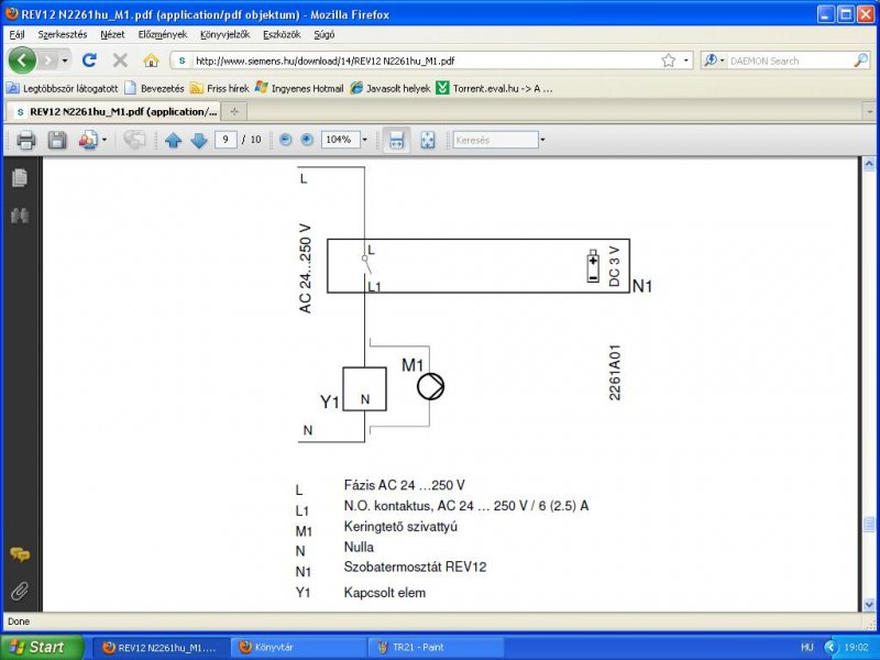

A kazán a régi maradt,így sajnos annak a tulajdonságaihoz kell alkalmazkodni.
Látnom kellene a régi termosztát belsejét ahhoz,hogy meg tudjam mondani,hogy az újat milyen kiegészítő áramkörrel lehet illeszteni a kazánhoz.
Vagy kellene kapcsolási rajz a Junkers elektronikájáról.
Esetleg a listatársak közül van ilyen rajza (vagy kazánról,vagy a termosztátról)?

Az áramkört látva a termosztát valószínűleg valamekkora feszültséget ad vissza a kazánnak,mint kapcsoló jel.
Ennek a nagyságát így megmondani nem tudom.
Ehhez vagy mérni kellene,vagy az áramkör kapcsolási rajzára van szükség.
Üdv. Ottó

"Most ott tartunk, hogy tegnap visszavittük a boltba a siemens termosztátot, szerencsére visszakaptuk a pnzt,"
Mázlista! Mire szólhattam volna, hogy a Siemenssel nem fog menni (az egészen mást tud mint a TR 21), akkora vissza is cserélted.
"A szerelő átrakta temperálásra a kazánt, és szerintünk ezt kellene valahogy megszüntetni,"
Hát igen, ha átrakta, rakja vissza ő, mert a kazán fő kezelőszerveivel kell a HMV és fűtési előremenő hőmérsékleteket beállítani. A doksi az persze orosz, és a "fordítónak" túl nagy falat ahhoz, hogy le tudja fordítani. A lényeg az ott van leírva a kézi beállításnál, hogy melyik gombot meddig kell nyomva tartani (15mp) és a kezelőszerveket milyen állásba kell fordítani. (orosz szótár és türelem)
