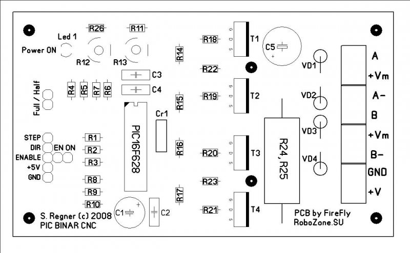

Lenne még egy pár kérdésem ha nem haragszol eddig csak kisebb áramköröket építettem és most fognék hozzá ehez, a motor meghajtó kártyán a rajzon nem tudom milyen alkatrész (T1,T2?T3,T4) illetve ,hogy a 20Mhz kvarc esetében mért 3 kiállás van amikor én csak 2 kiállásosat találtam. Ha hülyeséget kérdezek előre is elnézést kérek. Illetve ,hogy mire szolgál a vezérlőn az USB? Te hogy állsz a teszteléssel?
hasonló a kvarchoz a rezonátor, annak 3 lába van, a középső a föld, bár nem tudom hogy 20MHz-ben rezonátor létezik-e még. Ha kvarcot teszel be akkor viszont a kvarc mindkét lábát kisértékű kondival földre kell kötni, lásd pic adatlap, vagyis 0805 smd kondikat be tudsz forrasztani a kvarc lába és a föld közé.
a T1... valamilyen a motor áramának megfelelően logic level fet, pl IRFL... (vagy PC alaplapból bonthatsz)
A "Cr1"- 20Mhz = 20Mhz Rezonátor! Az én típusom ZTT 20.000 itt T1,T2,T3,T4 = IRLZ44N "fet" itt Szóval: Az opto csatis vezérlőnek a lényege az lenne, hogy Galvanikus leválasztása van a vezérlőnek Ha jól megnézed a nyáktervet lárhatod, hogy 2 blokk ra van osztva és a két blokkot az optok kötik össze. Tulajdon képpen ahogy én értelmeztem ez aszt jelenti, hogy a opto vezérlési áramköre (ami 5v körüli) az levan választva a meghajtók vezérlési oldalától amit 12v stabil árammal látol majd el. Ennek előnye, hogy ha bármilyen gond van a meghajtás oldalon, azt leválassza az opto csatoló és nem lessz baja a számitógépednek. USB-ről biztosítod az optoknak a stabil 5voltot, vagy választhatsz külső adaptert a mellette található "5v IN" bemeneten. De a vezérlés meghatásához Plussz 12voltot kell biztosítanod a vezérlő kártya 2- es blokkján található D2 Dióda leőtti bemeneten. Ősszegezve, két tápot fogsz adni a vezérlőnek: egyszer 5v-és egyszer 12v Ja.. Majdnem el is felejtettem. A 12voltos 2blokk áramellátása arra szolgál, hogy a motor meghajtó kártyákat ellássa árammal. szépen lebontva meghajtóként 5v-ra és a logikai áramot biztosítja amiket az optok határoznak meg (step/dir) jelek formájában. Majd ha megvagy 1 meghajtó karival és a vezérlővel, azokat, ha összekötöd az 5 vezetékkel, máris üzemkész az egész. Ott már csak a motorok meghajtási áramát kell biztosítanod "C5" bemeneten ami lehet 12v-24v-ig 1-3A-ig (persze lehet tőbb is a megfelő diódákkal.) Ha esetleg nem így lenne javítson ki egy modi. Ezek a diódák védik is egyben az áramkört Remélem segítettem. Üdv szabi!

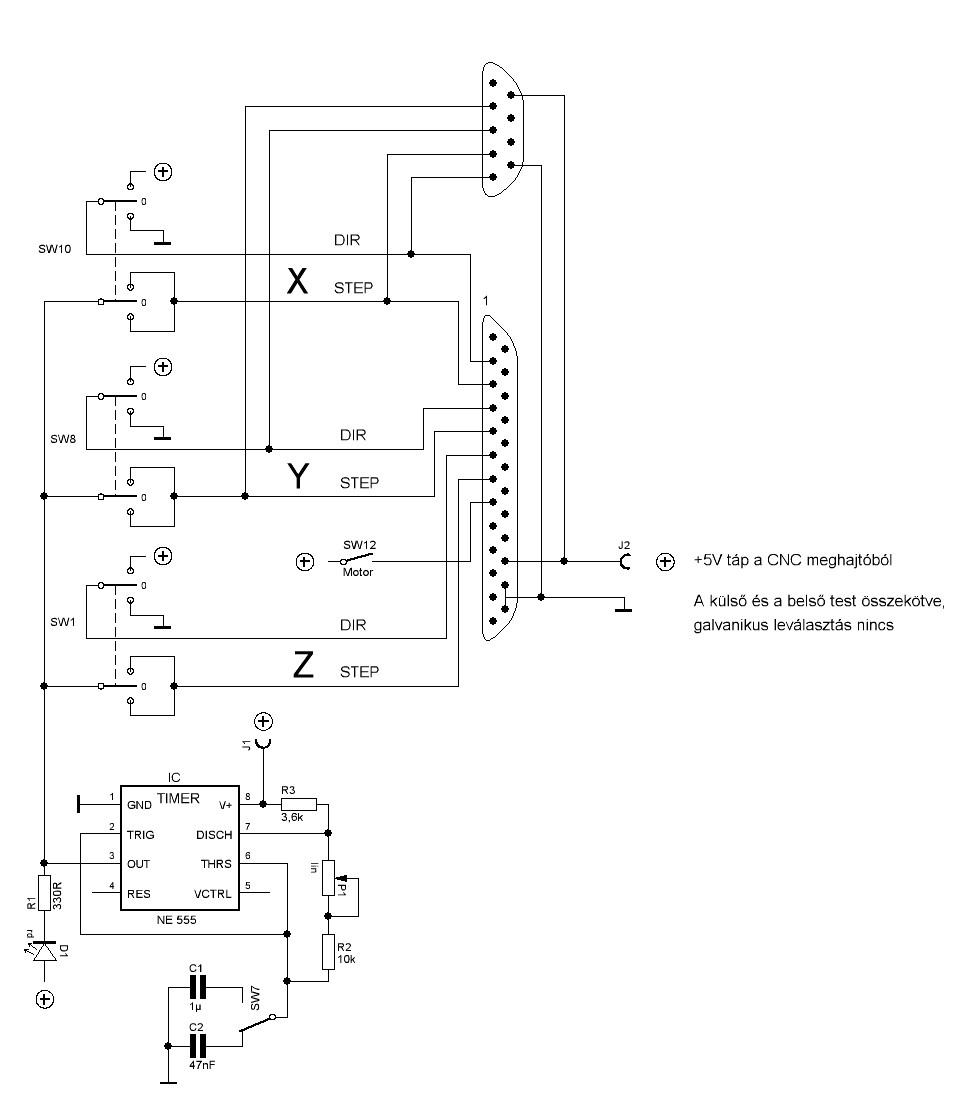

Mutatok még egy lehetséges megoldást a gép PC nélküli meghajtási lehetőségéről, ez tartalmazza az előbb említett oszcillátort (NE555) ami az L297-es órajelét adja, továbbá az irányváltó kapcsolókat, amelyek az IC DIR bemenetére kötendők

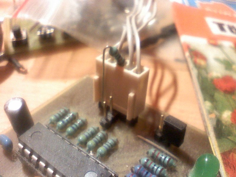

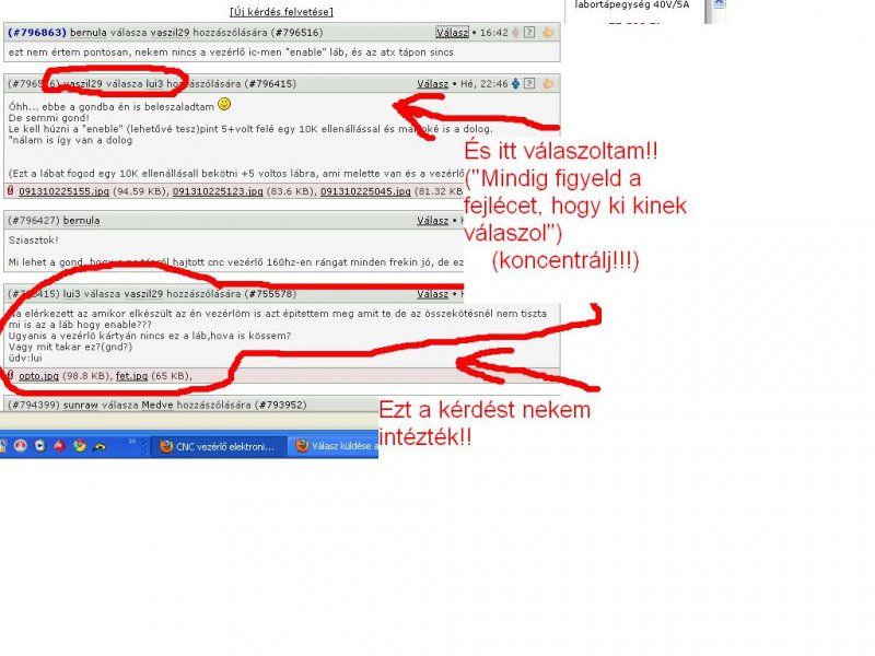

Na elérkezett az amikor elkészült az én vezérlöm is azt épitettem meg amit te de az összekötésnél nem tiszta mi is az a láb hogy enable???
Ugyanis a vezérlö kártyán nincs ez a láb,hova is kössem? Vagy mit takar ez?(gnd?) üdv:lui
Mi lehet a gond, hogy a pc tápról hajtott cnc vezérlő 160hz-en rángat minden frekin jó, de ezen rángat.
Óhh... ebbe a gondba én is beleszaladtam
De semmi gond! Le kell húzni a "eneble" (lehetővé tesz)pint 5+volt felé egy 10K ellenállással és már oké is a dolog. "nálam is így van a dolog (Ezt a lábat fogod egy 10K ellenállásall bekötni +5 voltos lábra, ami melette van és a vezérlőböl jön.)
ezt nem értem pontosan, nekem nincs a vezérlő ic-men "enable" láb, és az atx tápon sincs
Fordítsd meg a kontaklencséd!!
A válasz a fotóban rejlik. |
