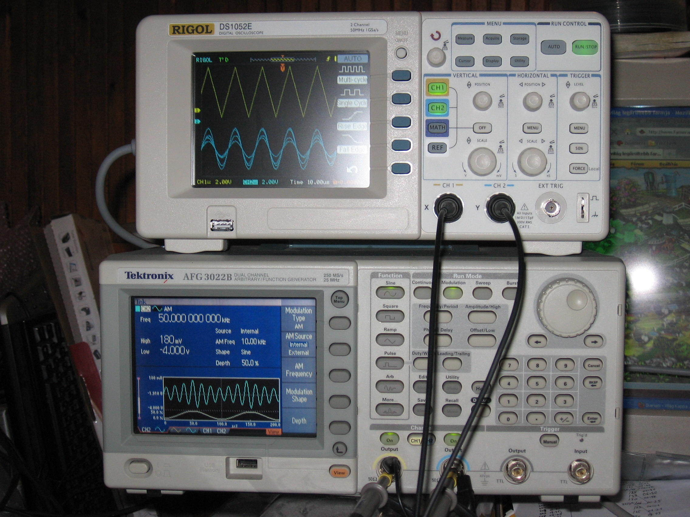

Én is sokat gondolkoztam, hogy mit vegyek. Végül megvettem a Rigol1052E -t.
Képek a szkópomról (működés közben is) Amiért mellette döntöttem: Nagy a tároló kapacitása, FFT-t is tud, 2 sugaras, és 50MHz-es. Tudsz usb-re menteni képernyő képeket, Tudsz elmenteni jelfolyamot, amit aztán vissza tudsz játszani, és lehet menedzselni egy rákapcsolt számítógépről, azaz az összes kezelőszerve és a képernyője elérhető egy számítógépről, az összes funkciójával együtt. Nekem ennyi untig elég. A menüje elsőre bonyolultnak tűnik, de nagyon logikus, és könnyen kezelhető. A vaterán árulják 100 alatt van az ára. Én is onnan szereztem.

Kérted privátban a Rigol DS1052E szkóp paramétereit.

Szerintem érdemes,jó vétel ez a Rigol.Én is most vettem,bár Hongkong-ból jött,ezért kellett rá várni 1 picit Leteszteltem,amennyire az időm engedte,és így elsőre jónak tűnik
Eddig csak pozitivat hallottam rola. Sot egy kis modositassal 100MHz -esre alakithato. (A hardver resze megegyezik a 100MHz-es modelevel)
ps. mennyibe fajt?
Tudom,de még egyenlőre elég az 50Mhz
még nem akarom piszkálni majdnem 115 |
