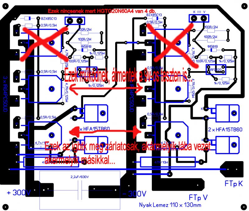

Megépítettem már régebben a Maci kapcsolást, első nekifutásra működött is kb 4 pálcáig. (2 db Igbt csere után) Másodjára fél pálcáig. A mellékelt képen látható a hiba, csak azt nem tudom, hogy mi okozza. Miért csak 2 Igbt megy ki, miért nem az összes? Betartottam mindent amit írtatok (átolvastam a fórumot 2 szer is) paneleket hamar megcsináltam, lehet az a baj, hogy gerjedne ezzel a főpanellel? Zénereken 2-es meghajtó kivezetésnél 5,40 V a 3-asnál 5,37 V... a vezérlő áramfelvétele 180 mA, irf540 borda nélkül hideg, Ötletek?
Hát ha egy igbt zárlatba megy, akkor a vele párhuzamosan kötött logikus, hogy nem megy tönkre, a másik zárlata megvédi.
Mivel nyitóüzemű ezért egymásranyitástól nem mehetett tönkre. Lehet még hőmegfutás, és túlfeszültség. Túlfeszültség a diódák miatt elég nehezen léphet fel. (Ill. ennél a nyáknál azért ezzel is kell számolni.) Maradt a hőmegfutás, szerintem az a probléma, hogy a 20N60A4D közvetlen nem párhuzamosítható úgy ahogy a nyákon van. (Nem is túlzottan ajánlott párhuzamosítani, inkább külön-külön primért kell adni nekik) A gate-et összekötő 0.5ohm-os ellenálások helyére tegyél egyenként 5-10ohmot, a 4R7-et pedig dobd ki. (Így az igbtk gateje nem lesz olyan szorosan összekötve, és nem fog előfordulni az, hogy az egyik már akítv tartományban van, mikor a másik még be se kapcsolt.) Valamint próbálj tuningolni a meghajtáson (pl. igbt panelhez a meghajtóról menő vezetékeket jól összecsavarni, meghajtó trafót nagyon szoros csatolásúra tekerni...) ui: ÉS nem élesben tesztelni rögtön, mert úgy elfogsz lőni 10k-t igbtkre. ui2: Ez a nyák nem a legjobb, valakit itt a fórumon rávettem az áttervezésre/módosításra. Inkább keresd meg azt a nyákot.

"A gate-et összekötő 0.5ohm-os ellenálások helyére tegyél egyenként 5-10ohmot, a 4R7-et pedig dobd ki. (Így az igbtk gateje nem lesz olyan szorosan összekötve, és nem fog előfordulni az, hogy az egyik már akítv tartományban van, mikor a másik még be se kapcsolt."
Igen, ezt már néhány hónapja javasoltam, de nem lett kijavítva a rajz... szerintem most sem lesz. És aki elkezd egy Macit építeni, az a töredékét sem olvassa el ennek a topicnak... Igen, ezek nem igazán párhuzamosíthatók, mert pl. azonos áramnál, növekvő hőmérsékletnél csökken a rajtuk eső feszültség. Erre, több áramot visz az adott IGBT, ezért jobban fog melegedni, aminek hatására még jobban csökken a rajta eső feszültség. Persze, hogy nagy esélye van a hőmegfutásnak. És ennél az IGBT-nél ez 40 A vezetett áramig így van. Vagyis addig negatív az UCEsat hőmérsékletfüggése. Szerintem, nem célszerű nagyon szorosra csinálni a gate meghajtó trafót. Azzal nagyon nőnek a zavaráramok, amik visszajutnak az elektronikába, hiszen nőni fog a primer-szekunder közötti kapacitás is. Az IGBT-s fokozat meg ugye egy jó gyors élmeredekséggel működő négyszöggenerátor, ami a trafó kapacitásán keresztül van összekötve a vezérléssel. Az igaz, hogy a bekapcsolása az IGBT-knek gyorsabb lesz, de miután úgyis induktív terhelésre dolgoznak az IGBT-k, nem jelentős, ha nem olyan gyors a bekapcsolásuk. Én inkább kevésbé szoros csatolást használnék, még annak árán is, hogy kicsit megnő a bekapcsolási veszteség. A visszajutó zavaráramok sokkal több problémát okozhatnak... pl: Lacza16 hegesztője a terminál fórumon. Ez a nyák nagyon rossz. Simán lehet túlfeszültség is, nagyon hosszú fóliákkal vannak bekötve a diódák, a zenereket az IGBT-k gate-emmitterére közvetlenül kell ráforrasztani, nem pedig úgy, hogy van egy fóliaszakasz, ahol még a nagyáramok is mennek ( bal felső zener. Miután úgysem lehet teljesen szimetrikusra megcsinálni a gatek-hez való fólia hozzávezetést, minden IGBT-re illik tenni egy zenert. A 2,2 µF-os kondi ne a szélén legyen, hanem valahol középen, hogy minnél közelebb legyen a félvezetőkhöz. Általában úgy kellene megtervezni egy ilyen panelt, hogy a 2,2 µF a tranyók emmittere, kollektora, meg a diódák a legközelebb legyenek egymáshoz. Ha túl nagy helyet foglalnak el a félvezetők, akkor lehet úgy is csinálni, hogy két db 2,2 µF-os van benne. Az IGBT-k között nem kell ekkora helyet hagyni, itt a mm-ek is számítanak. Ha ez a nyák 110 x 130 mm-es, akkor egyes fóliák nagyon közel mennek egymáshoz, simán előfordulhat,hogy egyszerűen áthúz a 300 V, aztán már kész is a baj. Legalább 3 mm helyet szoktam hagyni 400 V-ig.

Nem, egyáltalán nem baj, sőt ajánlott! Legalább nem gate oldalról fog meghalni az IGBT.
