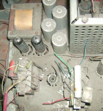

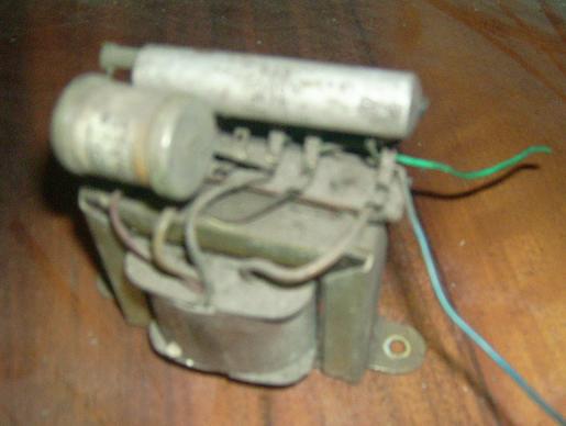

Ma ezt hallgatttam vagy négy órán keresztül (Santo Domingóval, de nagyjából mindegy neki, mi van rákötve). Ez az 1,2 cm2-es kimenős ECL 86 SE, amit pár hete csináltam. Aki ezt meghallgatja, annak átértékelődik az elektronika világa. Nem mondok a hangjáról már semmit, majd elviszem ezt is Szombathelyre. A dizájn nem az én érdemem, a gazdája jóízlését dicséri.
(#) sturbi válasza (Felhasználó 13571) hozzászólására (») Szept 17, 2010
Ki gondolná, hogy ez egy "zöldségeslámpa" reinkarnációja. A barátom igazi gyári precizítással, a produkált hangképpel maximálisan harmonizáló megjelenésű külsőt fabrikált a "parajelenség" számára (sajnos telefonnal, rossz megviágításban csak ilyen képek sikeredtek). A Bocelli CD-nél odamentem a hangsugárzók elé, és "megsimogattam" az éneklő csaj arcát. Nem lehet elmondani, hogy ez a "kis kacat" milyet tud szólni, bármilyen műfajban (simfónikus nagyzenekart és zúzós rockot is ideértve). Kocsival voltam, így doppingmentes volt a meghallgatás.
