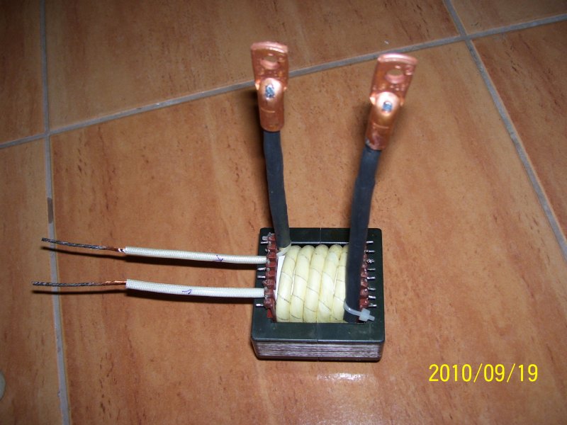

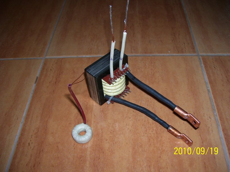

A hűtőbordák hőfokfigyelésére lehetne ezt az áramkört használni? Ha jól emlékszem akkor Tubi Te írtál erről a kapcsolásról még a terminál fórumon. Tegnap elkészült a főtrafó végre, majd teszek fel képet ha hazaérek a melóból.

(#) zozi83 válasza Tubi56 hozzászólására (») Szept 20, 2010 /
Köszönöm a válaszod!
Meggyőztél! ...ennek is külön tápfesz kell meg 3 áramkörre lenne szükség. Inkább szerzek nyitott érintkezős hőkioldókat. Erre van valami tuti beszerzési forrás vagy ott a Google és keressek.
Néhány kép a trafóról:

(#) Tubi56 válasza zozi83 hozzászólására (») Szept 20, 2010 /
Szép munka határozottan! Remélem a tekercsek kezdő pontjait jelölted!
Klixont én a vaterán vettem!
De az zárt érintkezős volt, ezért egy relé segítségével fordítottam meg! Ez úgy történt, hogy a klixonokat sorba kötöttem a relé meghúzó tekercsének egyig ágát a + segédtáp feszre a másik ágát a klixonra majd a klixon másik végét a segédtáp testjéjre - ág kötöttem! Ezzel a gép bekapcsoláskor meghúz a relé! A relé morze érintkezőjére kell csatlakoztatni a hővédelem bemenetét úgy, hogy az a relé meghúzott állapotában a morze érintkezők nyitva legyen!
Ha a klixon kapcsol szakítja a relé tápfeszét amitől az elenged a morze érintkezők ilyenkor zárnak és így létre jön a tíltás a vezérlésnél!
