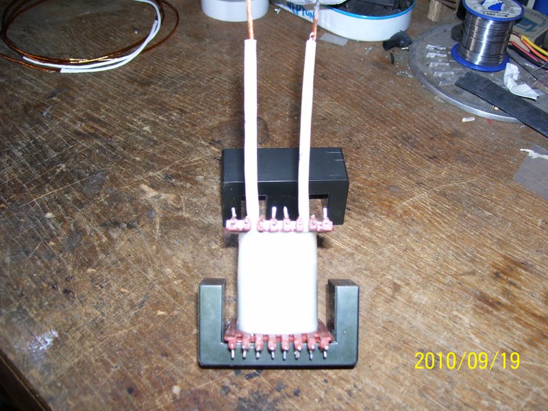

Egyébként az EE20-as magra 0,35-ös huzalból nem fér ki egy sorba 35 menet. Te milyen huzalt használtál, vagy hogy csináltad meg a trafót? Ma megjöttek a cuccok, berakva az UC-t a frekvencia kb 32kHz-re állt be(multiméterrel mérve).

Meggyőztél! ...ennek is külön tápfesz kell meg 3 áramkörre lenne szükség. Inkább szerzek nyitott érintkezős hőkioldókat. Erre van valami tuti beszerzési forrás vagy ott a Google és keressek. Néhány kép a trafóról:
Szép munka határozottan! Remélem a tekercsek kezdő pontjait jelölted!
