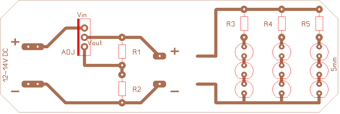

Talán jó helyen járok a következő kérdésemmel. Szeretnék az autómba Ledeket beépíteni a műszerfalba. Mint ismeretes a feszültség 12-14V között lehet, némi ingadozással. Mivel teljesen kezdő vagyok, szeretnék segítséget kapni, hogy BC547 tranzisztort felhasználva, hogyan lehetne stabilizálni a bemenő feszültséget? A segítséget előre is köszönöm.
A Led-eknél, alapvetően az átfolyó áramot kell stabilan tartani. Pontosabban határok között. De ezt egy ellenállással is lehet biztosítani, ha az ellenállásra jutó feszültség elég nagy, hogy az áram változás elhanyagolható legyen mellette. Egy BC tranzisztorral, lefeljebb egy sor led áramát vagy feszültségét stabilizálhatjuk. De hogy világosabb legyen: - Ha pld. 3V/20mA-es fehér Led-ekből készítünk Led-sort. Akkor 12V mellett 4-et kapcsolhatnánk sorba. De így nem jutna feszültség az előtét ellenállásra. ezért, csak 3db-ot köthetünk sorba. Ez a Led-soron 9V-ot jelent. - Így a Led-sorokat 3-3 Led-ből alakíthatjuk ki. Ezeket lehet párhuzamosan kötni. De az áramelosztás miatt nem közvetlenül, hanem előtét ellenállással. - Ekkor célszerű a tápfeszültséget stabilizálni, és a kívánt áramot, oszloponként egy-egy ellenállással beállítani. - Tehát ha a feszültség értékét 10V-on tartjuk stabilan, akkor a soronkénti (3 Led) előtét ellenállás, 1V/20mA=50ohm lehet. - A 10V feszültséget, célszerűen egy LM317-el, lehet stabilizálni. Ez a stabilizátor, maximálisan 1,5A-el terhelhető. Így 1,5A/20mA=75db Led-sort lehet táplálni. Ez 225db Led-et jelenthet maximálisan. - A stabilizátor minimális ki-bemeneti feszültség különbsége 1A terhelésig, kb. 2V. Ha 1,5A-ig terheljük, legfeljebb 12 esetén kicsit csökken a Led-ek árama. - Kapcsolásnak az adatlap 1. ábrája bőven megteszi. (Esetleg gerjedésgátló 2db. kondit kell még rákötni a 4. ábra szerint.) Ha R1 220ohm, akkor 10V eléréséhez, az R2 értéke, 1,5kohm kell hogy legyen. - 1,5A és maximális 14,5V feszültség mellett, a tok disszipációja 6,75W, tehát már kb. 5K/W, vagy annál kisebb termikus tényezőjű hűtőborda szükséges hozzá. (pld. SK 68/75/SA) üdv! proli007

Elnézést, hogy csak most reagálok, de most van egy kis időm a géphez odaülni. Megpróbáltam az LM317-hez nyákrajzot készíteni (Sprint-Layout). Megtudnád esetleg nézni, hogy esetleg mit változtassak meg rajta? Gyakorlatilag NYÁK-ot sem marattam még, tehát ez lesz az első projekt. (Ha valami nagy hülyeséget csináltam kérlek nézd el nekem) A további segítséget előre is köszönöm!
Teljesen jó, néhány dolgot kivéve.. - Erre van másik topik, de a led-es téma is már OFF volt ebben a topikban. - Arra is gondolnod kell, hogy a stabi úgy kerüljön fel a nyákra, hogy azt hűtőbordára is tudd szerelni. A stabi hűtőfelülete a kimenethez van kapcsolva, tehát szigetelni kel majd a bordától.. (de megfontolandó, hogy egyáltalán kell-e a stabilizátornak nyák, hiszen csak két ellenállás csatlakozik hozzá, az IC meg a hűtőbordán foglal majd helyet. (Igaz, a két kondit kifelejtetted, de nem biztos, hogy gerjedni fog.) - A nyák tervezése, felülnézetből készül. Tehát ha most ténylegesen a panelt néznénk az alkatrész oldal felől, a vezető sávok nem látszódnának. De így a kész nyákon a feliratok, fordítva lesznek. Tehát a terven azt tükrözni kell, és a nyákot úgy kell elkészíteni, hogy az a forrasztás felőli oldalról olvasható legyen. (Egyébként pont ezért célszerű a nyára szövegeket írni, nehogy rosszul legyenek legyártva.) üdv! proli007

Először is köszönöm a teljeskörű segítséget! Leesett néhány dolog... Valószinűleg megfogadom a tanácsodat, hogy nem fogom nyákba forrasztani az áramkört. Remlhetőleg innenstől kezdve nem ütközöm számomra komolyabb problémába. Legközelebb körültekintőbben fogok topikot választani az aktuális témához kapcsolódva. Köszönet mégegyszer az info-kért. Üdv. |
