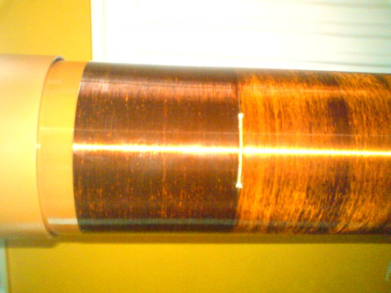

(#) nikolatesla válasza Collector hozzászólására (») Okt 1, 2010 /
A tetejétől kb 150menetre van a toldás
A trafó lakk olyan amibe a trafókat mártják mint pl a MOT-ot is.

Akkor a trafólakk tehát gyanta.. a toldást le kell szedni, nem maradhat rajta.
(#) Mallar válasza nikolatesla hozzászólására (») Okt 2, 2010 /
Igazán csinos szekunder. A teslaépítés részmunkái közül talán a leghálásabb... A végén a látvány maga már tiszteletet parancsol
Az első teslakezdeményemen én is toldottam, bár én a primeren. Sima vas drótot tekertem fel vertikálisan egy pvc csőre. Elég gyér volt és állandóan füstölt, meg beleolvadt a pvc-be. Ez nyilván a vas nagy ellenállása miatt is volt, de a toldás mindenképp bolondított a dolgon. A szekunder pedig mégfinomabb tekercs, amiben jóvan nagyobb feszülség mászkál, szóval egy ilyen toldás sosem tesz neki jót. Eltudom képzelni hogy bármikor végzetes lehet. Szóval azon a ponton átégeti a gyantát és elkezd végigégni valamelyik irányba a rézhuzal.
Szerintem a toldásnál valahogy műtsd le. Attól szerintem azt a 150 menet hiányát, kitudod még hangolni. Így nem kell újracsinálni egy szekundert. Próbáld meg óvatosan levágni valamivel egy kicsivel a toldás fölött pár menettel és bontsd vissza a toldásig. Nemtudom összesen hány menetes tekercsről van szó, de nemhiszem hogy gond lenne belőle.

Itt egy kép róla. Látszik,hogy más a szín is.
Majd meg számolom pontosan,hány menet is.

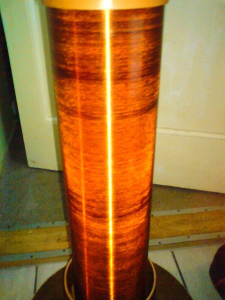

(#) nikolatesla válasza nikolatesla hozzászólására (») Okt 2, 2010 /
Na letekertem.
Sajnos kisebb tőle És pontosan 1050 menet!

Na kicsit kisebb lett mint a képen is látszik.
A pontos paramétereit a Skry weblapján a nagy teslás leírásánál találod.
Annyiban különbözik,hogy most le tekertem belőle 200menetett és 1050 lett.

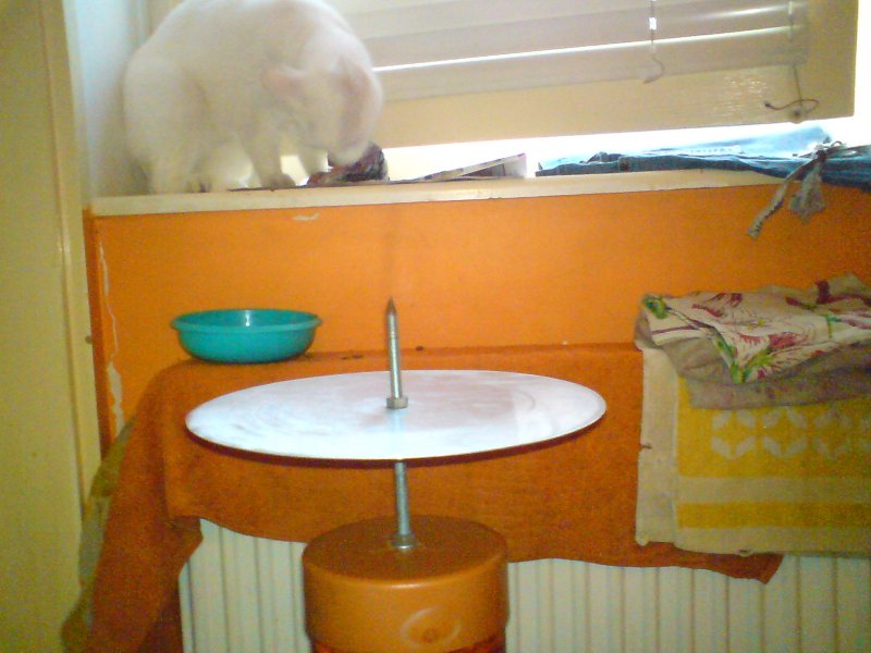

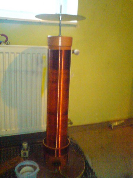

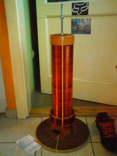

Nos a képek: A DSC00430.JPG az csak a macska vs hal miatt lett
A 426.os képen rajta van a "tető kapacitás" is csak ha kinagyítják akkor látszik
Technikai adatok:
Szekunder tekercs
csévetest: 70cm hosszú, 120mm átmérőjű PVC csö, kb. 60cm hosszon megtekercselve
huzal: 0.45mm-es CuZ (zománcszigetelésű rézhuzal), szigeteléssel együtt 0.5mm vastag
menetszám: kb. 1100...1200 menet
tetőkapacitás: 26cm átmerőjű alumínium tárcsa, + 8-as rozsdamentes szikracsúcs
rezonancia frekvencia: 230....280kHz félépítéstől függően
Primer tekercs
csévetest: 160mm átmerőjű pvc cső
huzal: 1mm-es CuZ
menetszám: összesen 40 menet, 10 menetenként kivezetve (megcsapolások)
(#) BULL1988 válasza nikolatesla hozzászólására (») Okt 2, 2010 /
Kíváncsi leszek a meghajtására és a végeredményre, mert Skori oldalán a képek számomra nem voltak túl meggyőzőek.... Láttam már "egyszerűbb felépítésű" félvezetős teslát és az nagyobb szikrákat vetett. Nem tudom, hogy ez a frekvenciakövetés mennyire számít..... Amúgy a meghajtás részével hogy állsz?

AZ 5S045T a csak a méretek miatt van.
Úgy volt,hogy a soky féle lesz de ahhoz sok cucc kellene.
