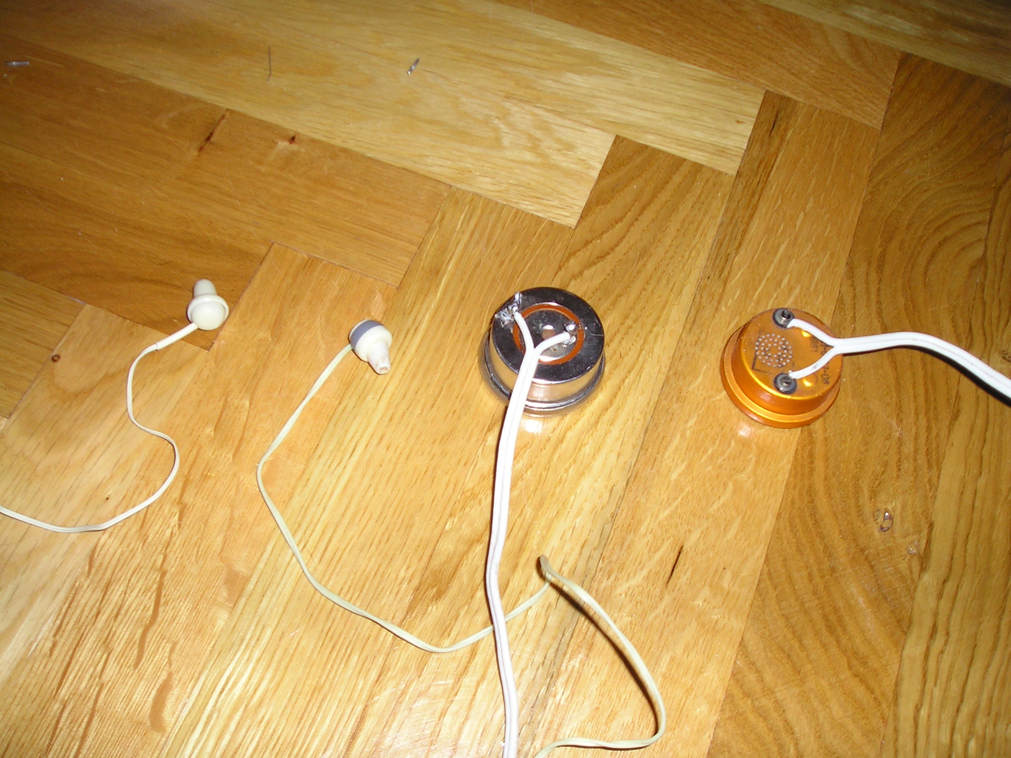

(#) Ant válasza Ant hozzászólására (») Feb 24, 2007 /
Ha valaki nem tudná, hogy mit kell keresni!
I. kép: balról haladva:
1. A resonatorban újonan vett fülhallgató.
2. Egy régi sokol rádióhoz adott fejhallgató.
3. Azt a vásárban vettem ez kicsit halkan szól, de legalább szól
4. Ezt is a vásárban vettem, ez szól a legjobban!
(#) MaSTeRFoXX válasza Ant hozzászólására (») Feb 24, 2007 /
A szélsőjobboldalon az a híres
„sárga telefonhallgató”
Van néhány darabom belőle, az elég jó detektoros rádióhoz
(#) RdsG válasza Ant hozzászólására (») Feb 24, 2007 /
Ha azok a kis fülhallgatók kristályfülesek(piezo) akkor azoknak kellene a legjobban szólniuk. (Ezek viszont csak úgy használhatóak detektoros vevőkben ha párhuzamosan kötsz velük egy kb. 47K ellenállást a kondenzátor helyett.)
(#) Ant válasza RdsG hozzászólására (») Feb 25, 2007 /
Nekem a nélkül is működtek, elég halkan szóltak, de működtek!
(#) RdsG válasza Ant hozzászólására (») Feb 25, 2007 /
Detektoros rádiónál(és hasonló esetekben) az a jó ha fülesnek nagy az impedanciája (több ezer ohm). A kristáyfüleseknek viszont 10 millió ohm impedanciájuk is lehet ami már túl sok, ezért jó az a 47K-s ellenállás.
Azt írtad, h a sárga telefonhallgató szólt a legjobban. Én ma reggel beszereztem két ilyet, és meglepve tapasztaltam (mérve tapasztaltam ) h csak 40ohm körüli az ellenállásuk. Azt hittem legalább 300-400ohm körüliek lesznek. Hogy a francba működhet egyáltalán ezekkel detektoros rádió? Ezt nem azért kérdem mert kétségbe vonom azt amit mondasz, csak nem értem... Én még nem próbáltam ki őket de kíváncsi leszek. Nem szólt az összes adó egyszerre?
