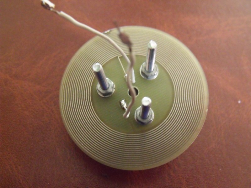

Sziasztok! Tegnap elkészítettem egy "nyáktrafó" prototípusát (nem kis munkával).. Sajnos teljesen kudarc Nem tudtam 4 Voltnál nagyobb feszültséget átvinni ha emeltem a kitöltést akkor sem emelkedett a szekunder feszültség csak melegedett a nyákspirál.. 0,4 vonalvezetésű de ez kevésnek bizonyult és a menet is kevés..A jó eredmény eléréséhez óriási spirál kéne..A 690-es rotor elindult vele kb fél fényerővel ment is de ez egyenlő a nullával.. A 886 propellernek jóval magasabb az áramfelvétele. Másik dolog igen nagy a szórása a spirálnak a rotor felé és ez nem hiszem,hogy használna neki.. Sajnos az ötletet részemről teljesen elvetem. Marad a tekercs.Pár kép ha már annyit kínlódtam az elkészítéssel.. Még jó,hogy a széle nem lett teljesen becsiszolva a nyáknak potyára

Őszintén sajnálom, hogy ez a NYÁK - spirál forgótrafód nem jött össze, pedig hatalmas munka lehet már benne. Mennyire sikerült közel tenni a két tekercset egymáshoz, hogy párhuzamos maradjon, ugyanakkor súrlódás még ne következzen be. A menetszámot már csak "gyári" technológiával lehetne növelni, mert ahogy elnézem, nagyon szépen sikerült azt házilag elkészítened. A gyakorlat most is azt igazolja, csak nagyobb menetszámokkal működik elfogadható hatásfokkal a légmagos forgótrafó, de itt tényleg közel kerülhetnek egymáshoz a spirális tekercsek, alig maradhat légrés. A ferritmagos tekercseknél is csak 0.1-0.2mm lehet a légrés, különben rohamosan romlik az átvitel hatásfoka.

Szia! A légrés pár tized (az átkötés miatt kell némi hely) Teljesen fedték egymást sőt a spirálok egymást fedték a nyák két oldalán úgy lett tervezve..Még fogok rajt mérni teszteket végezni így szétszedve egy papírlap lesz a hézag köze..PRÓBÁLOK A tekercsek soros kötésén még fogok egy próbát tenni de szerintem így jó ahogy van mert a tekercsnél is elmegy oda vissza ez is úgy lett tervezve ..

Az ilyen nyákon lévő tekercseknél azért vannak határok, amit már a legjobb házi barkácsolással sem lehet megcsinálni. Ezért mondtam én, hogy ipari körülmények közt megpróbálnám. Ami pl. lehet 4-5 százados vezető és ugyanennyi szigetelő távolság. A fotók alapján ez az érték szerintem 0.5-0.8 tized lehet. (?)
Persze a legnagyobb gondot a minimális légrés beállítása jelentené, úgy hogy a két nyák ne érjen egymáshoz.
De téynleg jó ez a hagyományos megoldás is, 1x-űbb mint ez, és házilag is meg lehet csinálni.
(#) patexati válasza H2opok hozzászólására (») Okt 11, 2010 /
Szia! Hiába tudsz te vékonyat csinálni egyszerűen nincs keresztmetszete akkor nem bír rajt a maximális fényerőhöz szükséges 600-800 mA áramerősség átfolyni mert óriási lesz a vékony huzal miatt a belső ellenállása! Ez nem egy digitális nyák hol mikroAmperek szaladgálnak hanem ez egy táp mit ha megfigyelsz a nálatok gyártott nyákokon jelentősen vastagabb mint a többi kis huzalozás. Tudtam volna még sűrűbb vékonyabb nyákot is ha akarok de ez is kevés!! Megpróbálom majd magasfrekis vezérléssel hajtani akkor akár két menet is elég lehet csak a szórása nagyon nagy a tekercsnek mi zavarná az óra működését.
