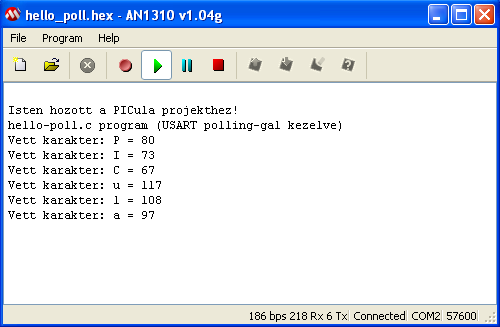

Nekem tetszik és nálam bevált a "harmadik út", amit a Mississippi egyetem PIC18 és PIC24 kurzusaiban találtam meg: ebben párhuzamosan mutatja az elemi programrészek (bitműveletek, aritmetika, összehasonlítás, elágazás, ciklusok, stb) C és assembly megoldásait, s aztán mihamarabb egy kényelmes kommunikácóval és támogatói könyvtárakkal ellátott környezetet tol a tanuló feneke alá. Így elmarad/megspórolható a dolog favágás jellegű része, s mindig csak arra a részletre koncentrálunk, amiről éppen szó van. Talán ennek a megközelítésnek köszönhető, hogy az elmúlt 2-3 év alatt csupán a két kezemen megszámlálható alkalommal kényszerültem hardveres debug-olásra. A szükséges információ többnyire anélkül is rendelkezésre állt az "életjelző LED" vagy a képernyő kiírások jóvoltából.
Ezt az utóbbi utat próbálom járni az USB-vel ellátott, vagy az USB-UART konverterrel ellátott PIC18 mikrovezérlőknél is. Most például a legújabb szerzeményemhez állítottam össze az itt talált forráslista alapján UART kommunikációs könyvtárat. Ha ezt kézbe veszi valaki, akkor pillanatok alatt tud kommunikálni a számítógéppel, s ezt már akkor haszos segítség lehet számára, amíg az I/O portok, az időzítők, az interrupt vagy az ADC részleteivel ismerkedik. Utána majd ráér megnézni, hogy mi is az a soros port...
A mellékelt példában lekérdezéssel (polling) van kiszolgálva a soros port, de ha definiáljuk a USE_INTERRUPT szimbólumot, és az interrupt kiszolgáló eljárásban meghívjuk ugyanazt a USARTDeviceTasks() eljárást (lásd lentebb!), amivel polling módban a lekérdezést csináljuk a _usart_getc() és _usart_putc() függvényekbe rejtve, akkor a kiszolgálás interrupton történik. Mindkét esetben 16 karakteres (vagy amennyit definiálunk) gyűrűs FIFO buffert használunk.
  1. #pragma interruptlow lo_isr
  2. void lo_isr() {
  3.     USARTDeviceTasks(); //--- USART  kiszolgálása
  4. }
