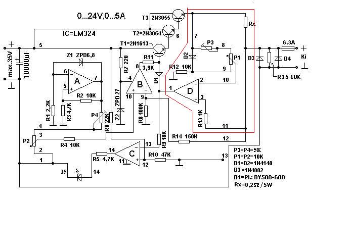

Szeretnék segitséget kérni.Szükségem lenne egy olyan kapcsolásra ami feszültség esésre kapcsol. Eképzelésem az lenne:Akkumulátornál mondjuk egy 5W-os izzó felkapcsolása pár tizedvoltnyi áramcsökkenést okoz.Nos ezt érzékelné.Amire kapcsol. Köszönök minden segitséget!
Hello, ennek a kapcsolásnak a pirossal bekeretezett része az Rx-en eső feszültséget figyeli. Ha az a potméteren beállított érték fölé megy, akkor a kimenet átbilllen. Ilyenre gondoltál?

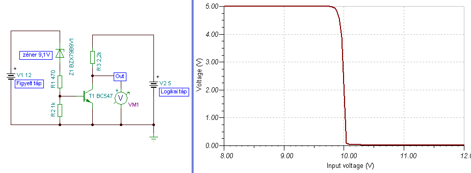

Helló. Nekem egy olyan kapcsolásra lenne szükségem, ami a bemenő jel csökkenésére, kapcsol egy kimenetet. Bemenő jel lenne 12V, és ha az csökken, tehát 10V alá esik, egy kimeneten egy log1 érték jelenjen meg. Tudnátok segíteni?
Ehhez, egyszerű esetben elég egy zéner dióda, két ellenállás és egy tranyó. Igényesebb esetben referencia feszültség, és komparátor. üdv! proli007
Szerintem elég az egyszerűbb. Megtudnál firkantani egy vázlatrajzot? :worship:
Hello! Elég egyszerű? üdv! proli007

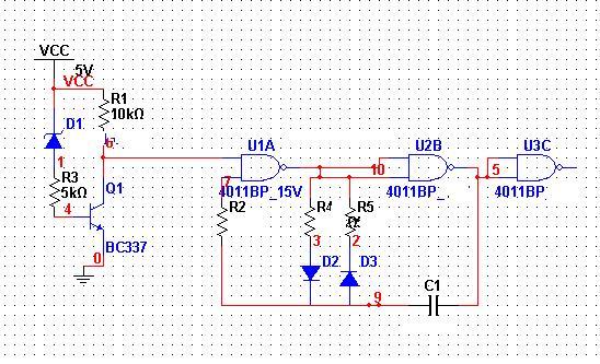

Én most találtam egy ilyet. Ehhez mit szolsz?
Minek relé? Prolié egyszerűbb, ésszerűbb. Miért akarod bonyolítani?
Ez bohóckodás, mert kizárólag a tranyó bázis-emitter nyitófeszültsége a referencia, aminek hőfokfüggése 500..600mV mellett -2,2mV/°C. A zéneres áramkörnél is benne van a BE dióda, de a zéner hőfokfüggése, kb. 6mV/°C, de 9,1V feszültséghez képest. Egy plusz zéner csak nem lehet gond? (Hogy valami egyszerű is legyen, meg precíz is, az szinte kizárt.) üdv! proli007
Na jó, én a tiédet csinálom, csak találtam egy ilyet, gondolom megmutatom
