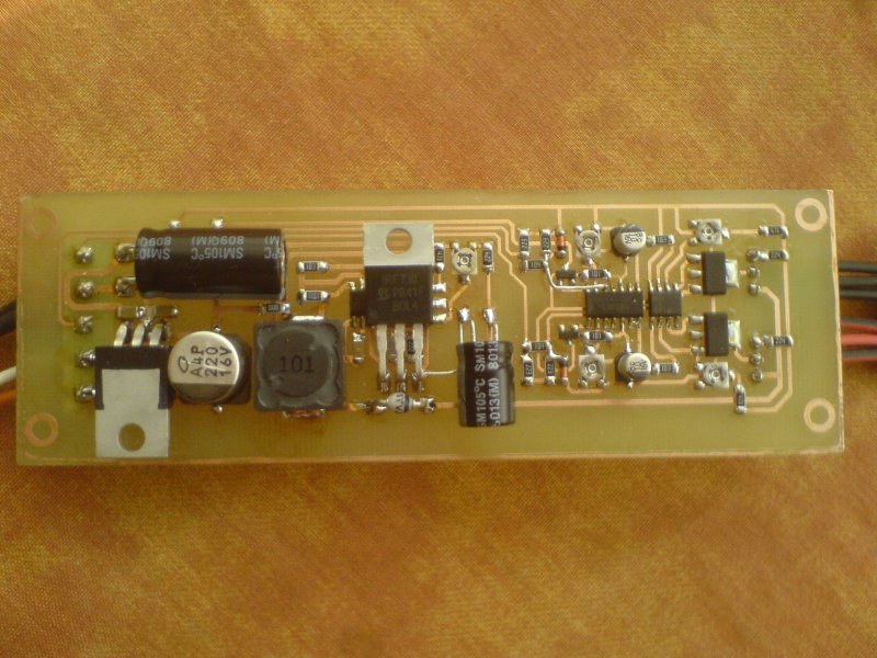

No, akkor nézzük most végig a valós mérési adatokat. (Tegnap este már kicsit belefáradtam, és nagyon hideg is lett.) A terhelések a tápon 1db 47K/2W, és 1db 15K/2W párhuzamosan. Nincs most hűtés az IRF740 FET-re szerelve, így is csak enyhén langyos. A bemenő=12V/240mA, (2.88W) A kimenő=160V/14mA, (2.24W) Ezek az adaok szerintem nem is olyan rosszak.

Nekem attól a plusz induktivitástól pont nem csökkent a hőtermelés. Az áramfelvétel 100mA-al több amikor az a plusz induktivitás bent van mint anélkül. Bekapcsolva átkötöttem azt az induktivitást, és mindjárt vissza esett az áramfelvétel a fentebb írt értékkel. A FET-emet is kicseréltem 730-ról 740-re. Ezek semmi változást nem hoztak. Próbáltam induktivitás értéket is változtatni, csökkenteni, de semmi eredményt nem hozott az sem. Érdekes, hogy terhelés alatt a működési frekvencia 45kHz terhelés nélkül meg kevesebb már nem pontosan emlékszem de 38 körül van az biztos. Még megpróbálom csökkenteni a frekit, talán...
Viszont előrelépést hozott az ha az LDR-rel sorba kötök egy 1-1,5kohmos ellenállást. Áramfelvételem jóval kisebb így és a fűtés is nagyban mérséklődött. (ugye így az áramfelvételem csökken) Ezzel azt értem el, hogy amit kérdeztem többször is megoldódott, miszerint az LDR nem szabályoz olyan tág határok között. sötétben épphogy világít, és lámpa alatti LDR-rel sem megy olyan magasra az áramfelvétel.

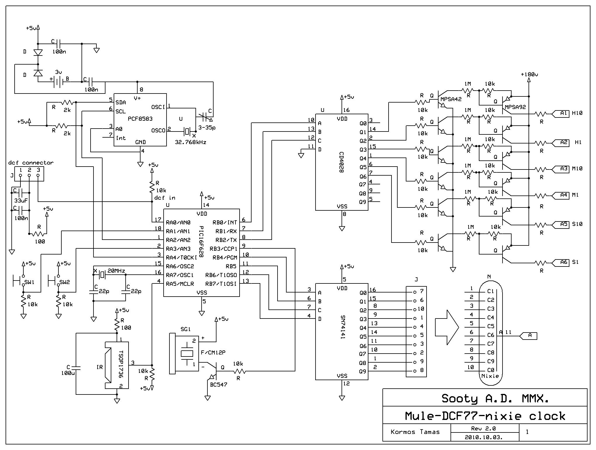

Igen, a táp leválasztáson én is gondolkoztam, de az is kevés, az egészet át kell tervezzem. Ha még egy kívánságom lehet, akkor kéne a kapcsrajz is, mert mule kulcsszó alatt nem találtam sehol a fórumban. Az alapján könnyebben újrarajzolom, mint nyák terv alapján.
Az én tápomban "ilyen" induktivitás van... Az induktivitás és a FET is langyos picit. Hozzáteszem, nem tudom, az IN-13 csöveknek mekkora az áramfelvételük, kisebb, vagy nagyobb-e a 6 nixie csőéhez képest. Induktivitás
Aha, így már értem (megszámoltam a lyukakat a panelon ez tényleg 10 cm. Hát kapcsolási rajz csak az újról van, ami ugyan az, csak a nyomógombok és a dcf bemenete máshol van a régin. Válaszd le a tápot és a tranyós részt, az kb. a fele, úgy kapsz 2db 9 cm-es panelt. Az új elvi rajza. Erről le kell hagyni az rtc-t, az infrát, és a buzzert is.

Csak mérésekkel tudod meg, mekkora az áramfelvétel az IN-13 csövekkel. Nálam 6db Z570M működik róla, és két glimm is, (Mule2/1.3), 14-15mA nappal az áramfelvétel 173V-on. Az induktivitásokkal nincsen semmi gondom, azok mindenben megfelelnek a működéshez.

Nem is volt olyan nehéz. A vezérlő része már kész is van, igazából csak levágtam róla a teljes táp részt, így mindössze 36x100mm-re ráfért. A tápot pedig meg lehet csinálni még ennél is kisebbre.

Végül a FET melegedést úgy tudtam csökkenteni, hogy az LDR-rel sorba kötöttem egy 680ohmos ellenállást, és a frekvenciát 30kHz-re csökkentettem. Viszont az normális, hogy a 2,2µF 350V melegszik? Nem forró, meg nem meleg, csak érezhető, hogy nem hideg, hanem inkább melegnek nevezném...

Csak most olvastam el tüzetesebben a topik újabb hozzászólásait. (A propeller topikos órám miatt hanyagoltam kicsit a Nixie/DCF-et.) Nagy valószínűséggel, az a jó minőségű 2.2µF-os elektrolit kondenzátor, (nagyon kis ESR értéket mértem), okozza nálam a FET túlmelegedését, ahogyan Simpi le is írta lehetséges hibaként. Ha kiveszem az induktivitást, nálam megnő az áram, és máris melegszik szinte minden, ami a nagyfesz körben van. Inkább egyedi esetnek tekinthető ez a megoldás is. A táp csak kísérleti segédeszköznek készült, de szerettem volna felkészülni a következő óra építése során, ne akkor legyen majd gondom vele, amikor már élesben fog működni. Az LDR-el (típusfüggő), vigyázni kell, mert "direktben" kötve túl hajthatja a konvertert. Jó a soros ellenállás is, a kisebb szabályozási intervallum eléréséhez. A FET-et cserélgettem ebben a "segédtápban", legideálisabban az IRF740 viselkedett, más típusokkal már a "megszaladás" is jelentkezett nagyobb terheléseknél. Most nem kell hűteni a FET-et, holott 12-15mA terheléssel járatom. Azt tapasztaltam, hogy különböző alkatrészekkel megépítve, mint pl. induktivitás, FET, pufferkondi, dióda, más és más jellemzői lesznek a működésének. Ha sikerül jól összeválogatni ezeket, talán nem is okoznak különösebb problémát a beüzemelésénél. |
