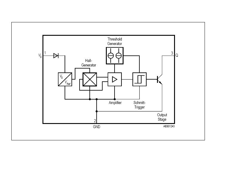

Bocs hogy beleszólok de most látom a képeket hogy is raktad be Hall-t. Ebben az alkalmazásban csak bipoláris Hall-t szabad alkalmazni (pld:TLE4945L) mert nagyobb fordulatnál nem lesz kiértékelhető jeled. Ha nem hiszel nekem, nézd meg egy elektromos kerékpár motorját (van róla kép itt a fórumon is). Még egy kis segítségként hogy mit is kéne összehozni diszkrét elemekből ha pótolni akarod TLE4945-öst.Üdv nyemi.
Tehát mindenképpen más szenzor kell? Meg talan bele is egyeznek a cserejebe, ha be tudnak szerezni ilyen szenzort, de nem tudok. ( Nem értem magas fordulatnal miért ne lenne jo, hisz 1mhz-ig bírja)
Mást nem tudok neked mit írni, bipoláris kell. Tudod, milyen mágneses anomáliák vannak ott a lendkerék alatt nagyobb fordulatnál.

Amin mondtam, amit tudjuk, a KMZ, és a 741egyevéve, a 741 kimenetén szinuszos jel van. Van Egy minimumfeszültség amikor nincs a szenzor előtt mágnes. A PIC progiját úgy csináltam, hogy egy kimenetén figyelem majd a szenzor jeleit. Amikora 741 kimenetét (KMZ mágnes nélkül), akkor is számolt, a min. feszültség miatt. Tettem oda egy 560R-os ellenállást, hogy a min. feszültség még kisebb legyen, és ne kapcsolja PIC számlálóját olyan állapotban amikor nincs előtte mágnes. ezt feltettem a mocira kipróbálni. A keréken 13 mágnes van. Kipróbáltam, hogy ha 1x körbefordítom a kereket, 13 jel lesz-e a kijelzőn, és így volt. Kipróbáltam menet közbe is, mit fog produkálni, mac 20km/h-ig számolt, gondolom azért mert szinuszos, és elég gyors a frekcvencia. Négyszögjellel működne? (Valaki vállalkozik megfelelő szenzor elküldésével?)
Sikerült szereznem megfelelő szenzort. Ennek a kimenetét egyszerűen a PIC-re kötni?
