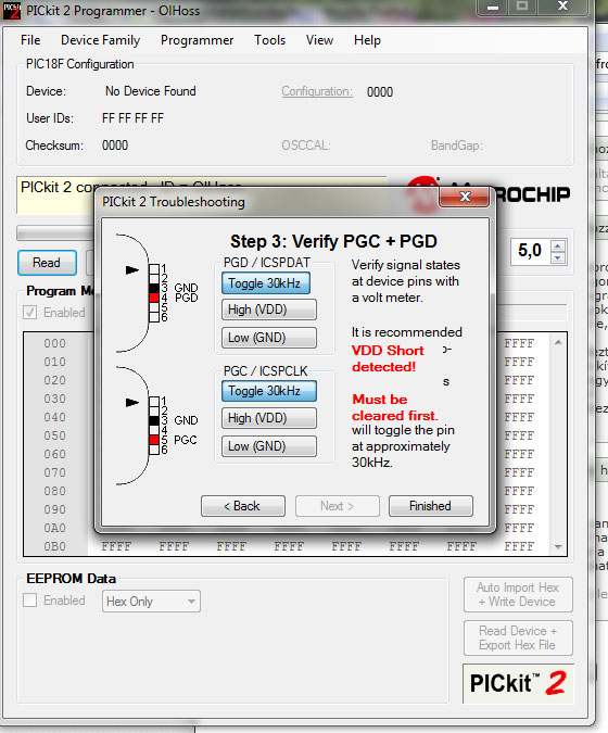

Azt végig csináltam. Már csak egy kérdésem van, a csatolt képen az utolsó lépésként mit kéne tudnom mérni?
Mert ez nem volt világos és semmit nem tudtam mérni ekkor a lábain multi méterrel. A többi mind rendben volt.

Erre gondoltam én is, de multival nem mutatott semmit a jelzett láb kombinációkban.

Nem érdekes, elég a logikai szinteket látnod, ha nincs szkópod nem informatív a 30KHz-ese multis mérés, ami egyébként kb. 2,5V lenne, ha egyáltalán mérne valamit.
