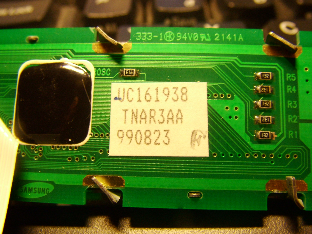

Egy faxből szedtem ki egy LCD kijelzőt, Samsung gyártmányú, és szeretném valahogy életrekelteni, egy hőmérőt szeretnék építeni belőle
Nem látszik pontosan, a szalagkábel 10 pólusú, és az 1-es pont jelölt rajta?
Igen 10 pólusú a szalagkábel.
Aham. No egy teljesen hasonló kinézetűvel én is lutriztam, mert nem találtam róla sehol semmit - bejött
Nálam az volt, hogy bekötöttem "hagyományos", 14 lábú, HD44780 kompatibilis LCD modulként úgy, mintha az alsó adatbitek hiányoznának (ugye így marad az eredeti 14 lábból 10). Persze, így csak 4 bites módban lehet megszólítani, úgy viszont megy tökéletesen. Szerintem Nálad is ez lesz a megoldás. Tehát ilyen bekötéssel próbáld szerintem: 1-Vss 2-Vdd 3-Vo 4-RS 5-RW 6-E 7-DB4 8-DB5 9-DB6 10-DB7 |
