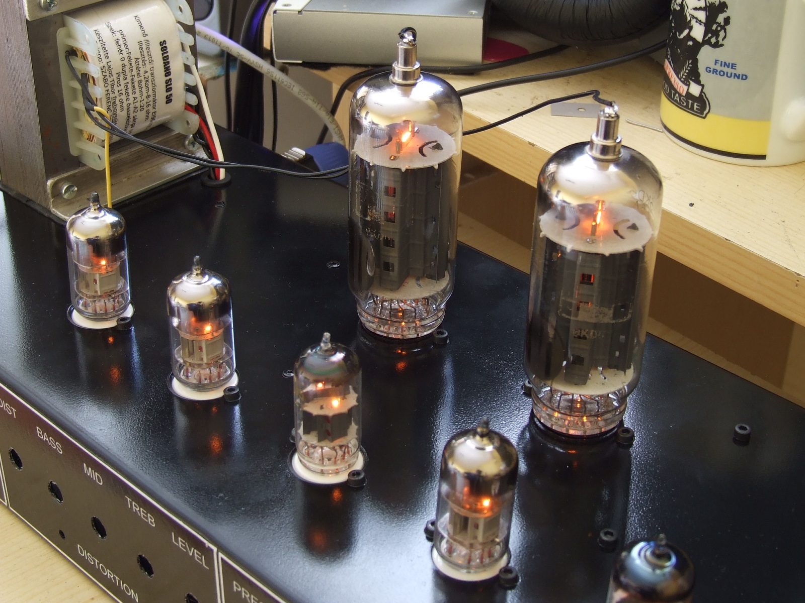

(#) Bassmester hozzászólása Okt 30, 2010
Átépítettem a 6P3SZ-E csöves erőlködőmet, 6KD6-ra.
Anódfesz 420V, segéd rácsfesz 210V, előfesz -50V beállításokkal próbáltam, a kimenő trafó 4,2k Ohm -os, Fleta féle, visszacsatolt PP kapcsolásban megy.
Az lenne a kérdésem a csöves szakikhoz, hogy milyen beállításokkal működne a legjobban. A 6P3SZ-E -t így is veri, legalábbis hangerőben, cserébe pedig iszonyat sokat zabál a fűtése.
Ime egy kép a "kicsikéről" :
(#) klemo86 válasza Bassmester hozzászólására (») Okt 30, 2010
Hű, de nagyon komoly! Azért nem forrasztgattam volna össze az anódot, egy hurkot szokás ilyenkor készíteni rá, ha nincs anódsapi. Amúgy a beállításokat illetően az adatlapján lenni kéne egy olyannak, hogy az optimális működéshez mi kell.
(#) Bassmester válasza klemo86 hozzászólására (») Okt 30, 2010
Köszi, jó ötletet adtál az anódra, valóban nagyon barom módon oldottam meg ezzel a ráforrasztással. Csinálok neki rézlemezből. Az adatlapjában 150V anódfesz, 110V segéd és -22,5V előfesz szerepel, amit nem vettem túl komolyan... vagy csak rossz adatot néztem? Mellékelem az adatlapját. Ránéznél majd, hogy szerinted mi a helyzet?

(#) sturbi válasza FiGe hozzászólására (») Okt 30, 2010
A 10 K mégis jó lehet, látom a Marshall ehhez ragaszkodik mindegyik ilyen megoldásnál, biztos megvan az oka.
Ezzel a beállítással 6k-s kimenőt kéne tekerni, tehát a meglévő konstrukcióhoz kell beállítani a csöveket. 100mA-es anódáramot állítanék be és 2mA-t G2-re… Ez neki az optimális, a meglévő anódfesz mellett kell ezeket a paramétereket beállítani.
A 420V anód mellett adjak neki 100mA-t csövenként? Nem lesz az sok neki? Vagy a két csőnek kell összesen ennyi?
Azt már tapasztaltam, hogy ennél a csőnél nem kaphatja meg a G2 a majdnem teljes anódfeszt, mert akkor füstölnek a 470 Ohm/5W -os ellenállások. Rácsáramot még nem mértem, de most szeretnék mindent precízen beállítani.
Túl sok hülyeséget nem akarok írni, nem ismerem ezt a csövet, meg hasonló kvalitásút se, de az optimális értékeknél ez van. Ezt csak át kell ruházni a Te anódfeszedre, és ehhez beállítani a többit. 400mA a max, de a 100-at majd leszabályzod, ezt majd meglátod a beállításnál.
(#) sturbi válasza Bassmester hozzászólására (») Okt 30, 2010
60-70 mA anódáram és 5 mA körüli segédrácsáram megfelelő lehet. 33 W a maximális anóddisszipáció, 5 W a segédrácsdisszipáció, ezeken belül maradva kellene szimmetrikus vágást beállítani. 6 K körüli kimenő jó lehet, de szerintem 4 K-val is jól elmenne.
