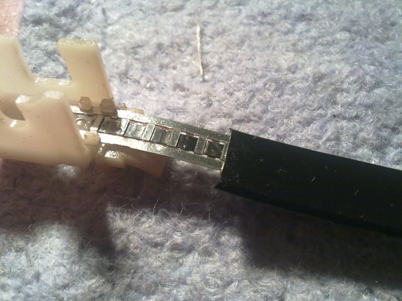

(#) rider66 hozzászólása Dec 27, 2010 /
Egy Technics SU-V303 felújításába kezdtem bele és elég hamar nagy problémába ütköztem, mivel a ki és bemenet kapcsolók mozgatása bowdenekkel történik amelyek 2 kapcsolón is elszakadtak. Ilyen bowdeneket keresek, láttam ilyet hasonló évjáratú Denon, Grundig erősítőkben.
(#) didyman válasza hulio21 hozzászólására (») Dec 27, 2010 /
Máskor köss a tápágakba sorosan egy-egy 10ohm/5W-os ellenállást és akkor nem lesz olyan drága a javítás.
(#) didyman válasza rider66 hozzászólására (») Dec 27, 2010 /
Kétkomponensű ragasztó és óvatos kezelés.
(#) rider66 válasza didyman hozzászólására (») Dec 27, 2010 /
Nem ragasztható. Egy vékony acéllemez fut a sínben aminek a vége perforált és azt húzza egy fogaskerék és a perforációnál elpattant.
