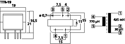

Ha tudja valaki hogy kell ezt a gyújtótrafót (TTR-19) bekötni azt meg köszöném.
Biztos,hogy ez tirisztor gyújtótrafó?
Nem szokott leágazása lenni! Csak a tekercsellenállás alapján tudok annyit ajánlani,hogy a kisebb ellenállásút kapcsolja a tirisztor és a nagyobb ellenállású menjen a csőre e szerint http://www.hobbielektronika.hu/forum/files/6f/6f0845cfe9add8bcd8f27...d5.jpg a rajz szerinti gyújtás elrendezésű kapcsolásnál. gyuszuSS
És miért nem a vaku eredeti gyújtótrafóját használtad,hisz azt ahhoz a csőhöz építették be.
Vagy arra gondoltál ,jobbat tudsz annál csinálni? A "belesokkoltam a gyújtótrafóval" az milyen kapcsolásnak felel meg? Egyáltalán,miért kellet a vakut szétszedni,hisz az kis átalakítással,stroboszkópként is használható. Igaz az akkor telepes táplálású lesz,feltéve ha a töltőáramkör győzi a kondi feltöltését. Ezen a rajzon http://www.hobbielektronika.hu/forum/files/6f/6f0845cfe9add8bcd8f27...d5.jpg találsz egy hálózati vaku villogót,csak a kondit kell kisebbre venni -amit tölt a hálózat-és a frekvenciát az 555-ön sűrűbbre állítani és már kész is a stroboszkóp. Életvédelemre vigyázni! Minden alkatrész hálózati potenciálon van! gyuszuSS
A vakut már régebben valaki szétszedte, és elég hiányos állapotban volt, se kondi, se gyújtótrafó. Azóta már megoldottam a gondot. Az volt a probléma, hogy a kondi, amit találtam neki, az nem töltődött fel. Biztos selejt. Most működik.
A belesokkoltam a gyújtótrafóval, az annyit tesz, hogy egy fóliakondit kisütök a gyújtótrafó lábain ![]() ![]() Egyébkét mekkora kondit javasolsz hozzá? AZ eredetiek kb 350µF közöttiek. Most 22µF-ről megy, de nem villan túl erőset. Rendeltem alkatrészeket ahhoz a strobihoz, ami itt található a Hobbielektronikán, csak nem küldték ki a triszort ![]()
