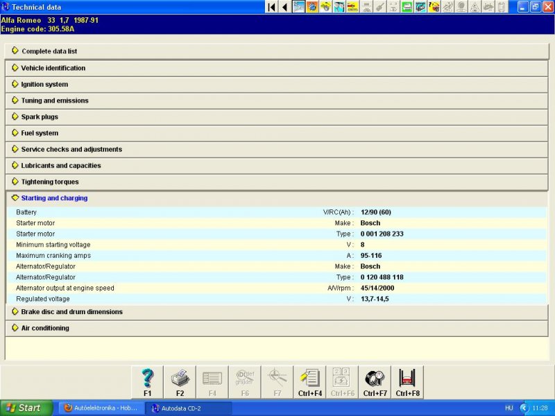

Na tegnap este méregettem, szerelgettem. A diódahidaim jók, testzárlatom nincs,forgórész nem szakadt. Betettem egy másik szabályzót, amivel a töltésem átlag 13 volt körül van terheletlenül alapjáraton. Bekapcsolt világításnál kb. 12,6 12,7 volt de kb 1500 as fordulaton 13 volt ismét. Cserébe a szabályzóra 14 volt van írva. Lehet ekkora a szórása? Azért én jobban örülnék 13,5 14 voltnak. Viszont a töltésjelző lámpám most sem alszik el magától, hanem csak egy gázfröccs után. Azt sajna nem mértem hogy indítás után amég világít a lámpa mekkora a hálózati feszkó. Annak a jelző lámpának van valami jelentősége? esetleg nem azon keresztül gerjed fel a generátor? Mert ha igen, akkor egy nagyobb teljesítményű izzóval talán alacsonyabb fordulaton is felgerjedne. (talán)

Úgy van, azon keresztül gerjed fel a generátor. Amíg világít, addig nem is tölt. Nem egetrengető hiba, együtt lehet vele élni. 2-3W-os izzó szokott benne lenni, nézd meg, hátha kisebbre cserélték, számíthat.
A 13 valóban kevés egy kicsit. A generátor kivezetésén+házán is mérted? Rossz vezeték, test esetén sokat eshet. Milyen generátor ez?

A kábelezés és a test az sajna tuti jó. Tehát nem az a ludas a dologban. Ez egy Bosch 65 amperes generátor, ami egy Alfa 33 1.7IE-ben melózik, de csipkedhetné magát egy kicsit jobban is az a genyórátor.

Na pénteken megvettem a másik szabályzót. Bekötöm, csatlakozásokat megpucolom, de semmi változás. Na akkor most mi van? Már kezdek azon agyalni, hogy a generátorom valami több darabból összehempeszkált generátor. Mi van ha nem a saját forgórésze van benne, és ott nem stimmelnek a menetek. Vagy esetleg az állórész lett cserélve egy másik típuséra. Lehet az?

A leírásod alapján, lehetséges, hogy jelenleg nem is a megfelelő méretű generátor van beépítve az autódba? Megadnád a motorkódot, hogy rajzot is keressek hozzá? Ha gázfröccsre elalszik a kontroll lámpa, akkor valószínű, hogy csak a fordulat alacsony ehhez a típushoz. Ékszíjtárcsa átmérő talán segítene a fordulaton, de szerintem kicsi ez a generátor az 1.7-s motorba.
(#) tdi75 válasza VIM hozzászólására (») Nov 8, 2010 /
Minden stimmel de nekem a service manual is a 65 amperes generátort írja. Amúgy a motorkódóm AR30737
Én már tényleg az állórész menetzárlatára kezdek tippelni, mert nagyon melegszik az állórész vasmagja.
Tipp??
(#) Stewe válasza tdi75 hozzászólására (») Nov 8, 2010 /
Diódazárlat?
