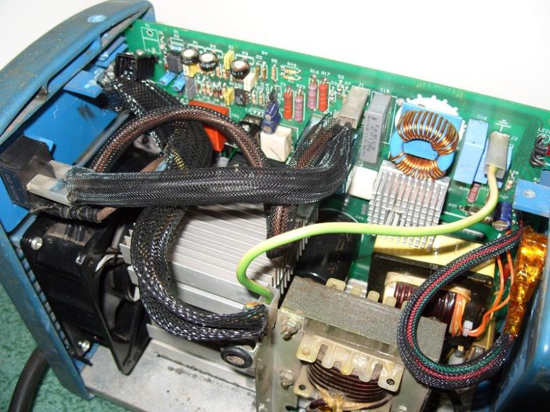

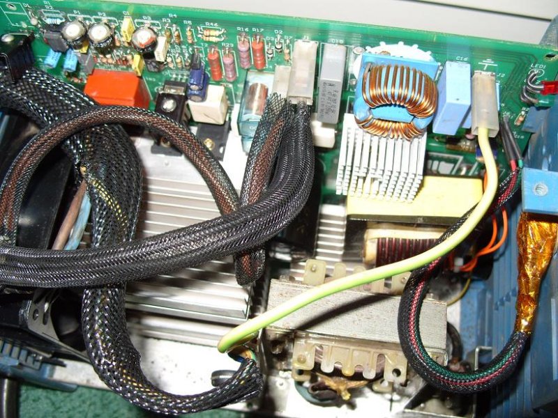

(#) X Sügi X hozzászólása Nov 10, 2010 /
No, elkészültem az elektrostammal.
A burkolatot nem raktam fel, két okból.
1. Még tesztelgetem a kicsikét, de már szépen heggeszt. 2. Új burkolatot fogok neki hajlíttatni saválló anyagból, az eredeti 1mm-es alumínium kissé össze van nyomorgatva. Igaz a heggesztésről elfelejtettem képet csinálni, de majd hétvégén.
Az egész javítási költség munkakábelekkel, elektródafogóval, csatlakozókkal cakk-pakk 25E Ft volt.
Nekem megérte. A gép ~35Khz-re lett belőve.
na de jöjjenek a képek.

(#) erdgab válasza X Sügi X hozzászólására (») Nov 10, 2010 /
Használd egészséggel.
(#) X Sügi X válasza erdgab hozzászólására (») Nov 10, 2010 /
Azt elfelejtettem irni, hogy folyamatban van egy Maci...
