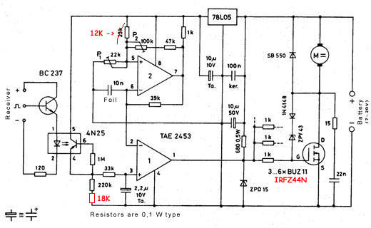

egy ideje én is "megőrültem", ESKY Lama v4-el kezdődött, azóta összedobtam egy f22"laptort"(impelleres vaddisznó), meg egy kisebb mustang szerű habrepcsit. egy homemade kefés szabályzón erőlködök,(tudom, google a haverom..) a problémám az, ha az 1-es, 2-es ch joyt tologatom, akkor beletol, vagy húz a 3-as ch ba. A probléma nem jelenkezik akkor, ha sz 1-es chra rakom a szabit, szerintem a komparátor rész müködik, úgyhogy csak a PPM-et állítgatom a joyokkal, az szívózik velem. Sajna PIC- hez nem tudok hozzászagolni, de mindenképpen szeretnék maradni a " HOMEMADE" verzíónál.

A komparátor résznél fix freki van a "szabimban", és a ppm kódolás miadt csúszkál a csatornám kb 1-1ms-ot pluszban, mínuszban a joyok állásától függően. ezt szeretném kijavítani, kiiktani. A TX- em nem programozható, sima egyszerű 4ch 35mhz-es táv. Lama vevőjében van a mix, de az is 3-4ch-t mixeli.

Érdekelne a szabi kapcsolása. A hasonló helik adó- vevő egységeibe furcsa dolgokat integrálnak.Rendszerint egyedi kódolást alkalmaznak,hogy másik vevővel vagy adóval ne is menyen, ezért nem lehet átlagosnak tekinteni. A 1-1 ms eltérés az szerintem sok,ha az átlagos működest nézük.A gyári szabályzók meg nem reagálnak olyan gyorsan a változásokra üdv jalos
Hál'istennek a távomban nincs semmi "csavar", gyári szabival, meg szervókkal megtüzdelve teljesen jól működik. A hommemade-m még nagyon tervező asztalon van. Szinte teljesen egy szervó IC koppintása lesz, csak
nincs hátramenet. Nagyvonalakban: szervójel-monostabil-szervó mono difije- a difi nyújtás, és itt álltam meg.
Igazad van, az eltérés 0.5-0.5 ms a két csatornából, a lényeg, hogy zavaró nagyon. ha sikerül valamit kitalálni a nyújtott difire

Én is építettem régebben szabályzót , mivel drágának találtam .Ez egy megoldás a problémádra . Nem az én ötletem de,működik . Megvan nyákrajz is valahol papíron. Remélem tudtam segíteni. Üdv Jalos
Köszönöm a rajzot, az első szabim is ugyan ez, csak én lm358-at, meg lm393-at raktam bele, és nem optóztam. Most már tényleg nem értem, hogy mi a pi--a van. hogy a nemiszervembe működik másnál?? 2.2µF koni a szűrübb imulzusra is magasabb feszre töltődik, nem csak a hosszabbra. Félgázon akkor is belematat... Mi lehet az amit elronthattam, kinek milyen távja van, melyik csatornán van a gázkar?

Az optót galvanikus leválasztásra van csak benne, igazából mindegy hogy optó, sima tranzisztor, vagy müveleti erősítő, csak az ellenállásokat kell átszámolni, ja esetleg a kondit is. Ha nincs igazam, örülnék, ha szólnátok, kijavítanátok. Neked milyen vevőd van Jalos?

Az optó nagyobb zavarvédettségre használják, mivel nem galvanikus a kapcsolat a vevő és a szabályzó között.
Bárhonnan nézem logikailag minden homemade szabinál fennál a probléma, fullgázon és nullán semmi, a kettő közöt gáz. Vagy más vevők eltárolják a jelet, és a kimeneteken egyszerre küldi ki a szervójelet azonos időkőzönként? meg tudná ezt nézni valaki nekem? Például: 3-4ch- t szkóppal nézni miközben az 1-2est mozgatjuk. |
