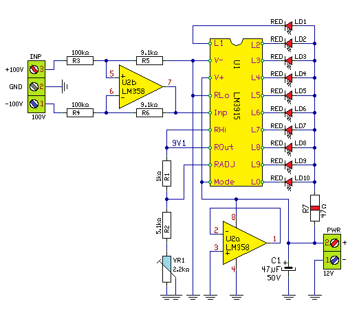

Lm3915/16-hoz tudtok olyan kapcsolási rajzot ajánlani, ami képes megjeleníteni egy szimmetrikusan épített tápegység feszültség értékét 10V-onként? Maximum +-100VDC-ről lenne szó. Előre is köszönöm
Szia! Azért irtam az Lm3915-öt mert abból van itthon kb 10db. Úgyhogy ha megoldható ezzel az IC-vel, akkor legyen logaritmikus.
Hello! Azért nézd meg a TYP oszlop feszültségeit, hogyan alakulnak. De szorozd meg 10-el, mert Te 100V-ig mérnél.
Valamint arra nem válaszoltál, hogyan is nézne ki a mérés a +-100V mellett.

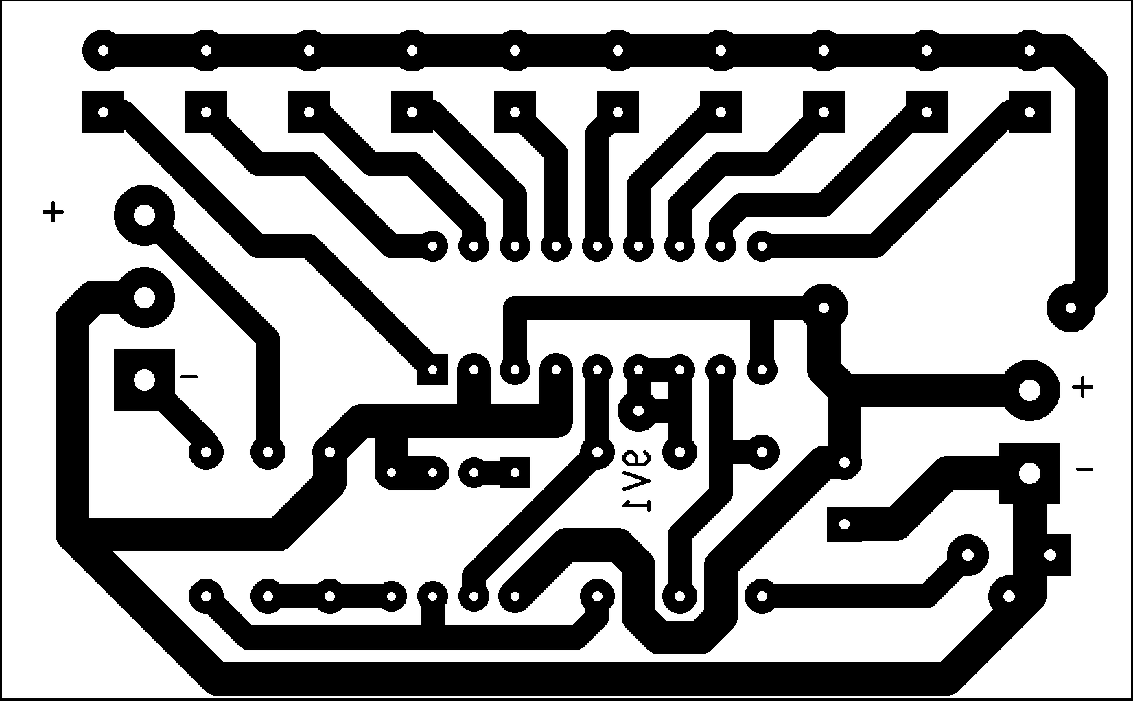

Amíg Te vadul gondolkodsz, addig én megterveztem az áramkört, hátha így megfelelő lesz.
A panel univerzális. Tehát készítesz belőle kettőt és egyikkel a +100V-ot méred, a másikkal a -100V-ot. A nem használt bemenetet a GND-re kell kötni. Kb. 9,1V-ra kell a referenciát beállízani. Használhatsz tetszőleges színű Led-eket is. De ha netán az nagy fényerejű, akkor az LD1-el párhozamosan kell kötni egy 2,2k ellenállást.
Köszönöm szépen a rajzot és a tervet. A terv az hogy LED-bar-t fogok használni "kijelzés" gyanánt, rá tervezve a panelre. Szeretném látni hogy a tépegység mennyire szimmetrikus terhelés közben. Tudom, nem 100% pontosságú, de a célnak tökéletesen megfelel.
Helytakarékosságból 1206-os SMD-vel építeném. Az R7 ellenálláson kivül lehet mind ez a méret? |
