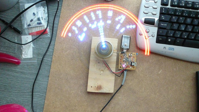

(#) H2opok hozzászólása Nov 12, 2010 /
Hát nem sok ilyen van m.országon.
(#) vdivald válasza patexati hozzászólására (») Nov 12, 2010 /
Szia, nagyon szép lett. Ilyen elemtartót hol lehet kapni?
(#) patexati válasza vdivald hozzászólására (») Nov 12, 2010 /
Ilyet!! Nálam Egy alátét meg egy darab acélos lemez mit megfog az ón Kb 10Ft
Alátét.. Soha nem jutott volna eszembe Akkor én is igy csinálom
Persze az elem is megfelelően "lapos"

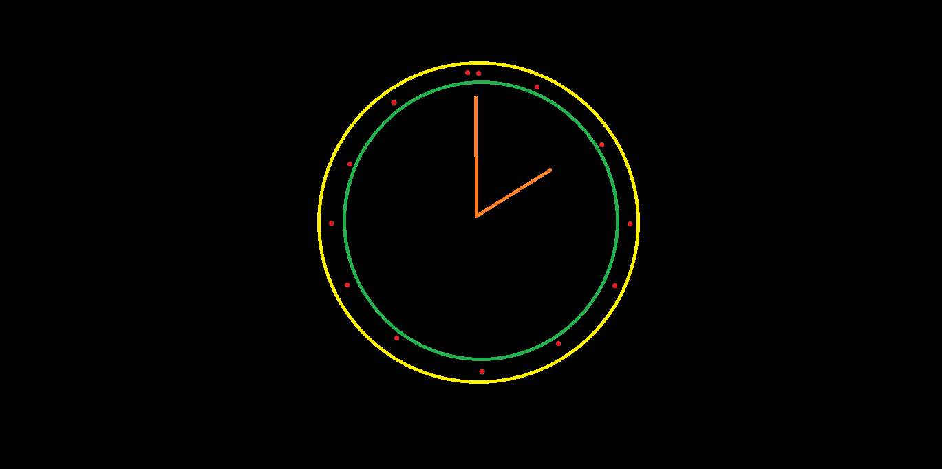

(#) nurseboy hozzászólása Nov 12, 2010 /
Alakul a terv a fejemben a 886-os óráról. Az alábbi színösszeállításban szeretném megcsinálni( melléklet)
Leirná valaki a ledek beosztását? (arra gondolok, hogy kivülről a 1.led - kör, 2.led a 5perces kijelzés, 3.led mp..stb..)
Köszi: Attila
(#) patexati válasza nurseboy hozzászólására (») Nov 12, 2010 /
Szia! Hát mi sem egyszerűbb a kiosztásnál! A külső íven lévő három led színét kell eldönteni beültetéskor meg persze az alapszínt az órához.
(#) nurseboy válasza patexati hozzászólására (») Nov 12, 2010 /
Akkor jól irtam . Én is így gondoltam, csak nem voltam teljesen biztos benne. Tehát 123 különböző , a többi egyforma.
Köszi a segítséget!

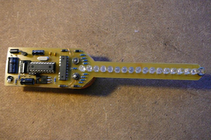

(#) patexati válasza rohi hozzászólására (») Nov 14, 2010 /
Szia! Az offset az egy infraled ha valami régebbi rotorral szeretné valaki használni meghagytam a lehetőséget! Ha úgy ülteted be,hogy rendes ledet teszel bele akkor ez egy "standby" led lesz mi akkor világít ha a bázis ki van kapcsolva a távirányítóval! Lényegében az egyik ellenállást kell beültetni úgy ahogy szeretnéd! "standby"=kikapcsolva világít,"offset"= bekapcsolva világít (ez gondolom rendes leddel zavaró lenne ezért "standby" a neve mivel ilyen esetben egy infra led kerül bele ha valaki optovezérlésű rotort tesz rá!

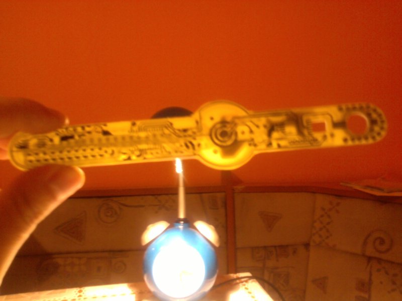

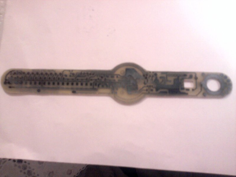

(#) nurseboy hozzászólása Nov 15, 2010 /
Sziasztok eljutottam oda, hogy elkészült a propeller nyák még durva verziója. Nem tul élesek a képek, de szerintem vasalásos módszerrel és kézi megmunkálással nem is lett rossz.

(#) patexati válasza nurseboy hozzászólására (») Nov 16, 2010 /
Szia! Remélem sikerül kimarni! Alkoholos filcel javíts rá hol csak lehet! Finoman marasd ne gyorsan sok peroxiddal mert nem marad belőle semmi! Ajánlom hőlégfúvóval jól átmelegíteni a már leáztatott vasalatot (nem kell kímélni én 500 fokoson szokom jól megmelegíteni csak a nyák nehogy megégjen ) nem fog megfolyni viszont rátapad a nyákra erősen..
