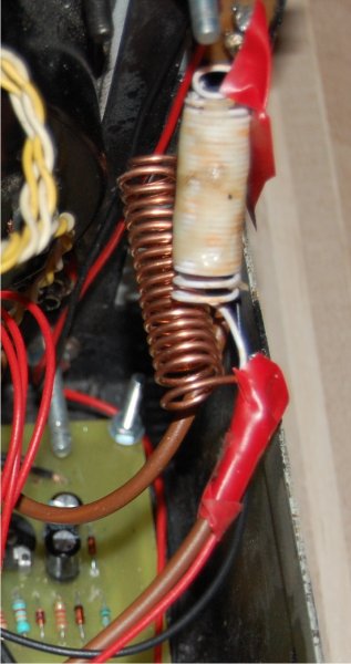

(#) Baxi válasza mex hozzászólására (») Nov 18, 2010 /
Hi
Szerintem ilyen kis értékű ellenállást meg kell tekerni sima rézdrótból. R=Ró*L/A.
De Én úgy csináltam hogy fogtam 2,5mm-es rézdrótot tekertem vagy 10 menetet s megnéztem mennyit mutat a műszer, ha kevés volt raktam hozzá a több vissza vágtam. Sima digi multival "hitelesítettem" azaz sorba kötöttem vele. Nagyából ennyi egy 0,XXX ohmos ellenállás tekerése.
(#) kadarist válasza Baxi hozzászólására (») Nov 18, 2010 /
A rézdrótnál jobb a kanthal (cekász) huzal, mert kevésbé változik meg az ellenállása a hőmérséklet változásával.
(#) Alkotó válasza kadarist hozzászólására (») Nov 18, 2010 /
Ilyen kis értéknél nem jobb. A hőmérséklet változást se tolerálná jobban, ami itt egyébként nem is szempont, mert aligha fog melegedni pl a 1,5-es huzal. Ha tényleg csak 3A-ig akarsz mérni, sokkal vékonyabb (0,8-as) huzal is elég a célra.
A cekász (fűtőszál), -ami egyébként nem kantálból van-, nem forrasztható, vagy csak nagyon-nagyon pocsékul, ellenben a réz nagyon is jól.
(#) proli007 válasza Alkotó hozzászólására (») Nov 18, 2010 /
"A leggyakrabban alkalmazott ellenállás-hőmérő anyagok a platina, a réz és a nikkel." as. PTE
Azért a jó választás a Manganin..
üdv! proli007
