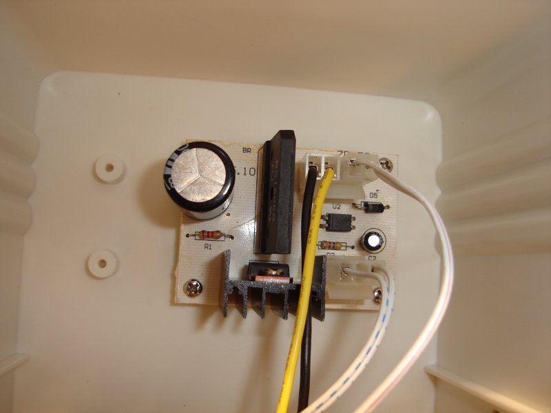

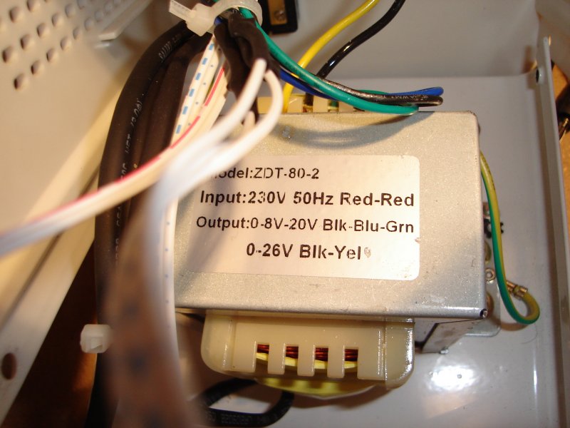

Nos, szétkaptam az állomást!
- A trafó a mellékelt kép szerint 26V-os, mérve üresjáratban 25,9V. A mellékelt képen a sárga-fekete kivezetések, amelyek tovább mennek a teljesítményvezérléshez.
- A teljesítményvezérlő egység optocsatolós illesztésű. A váltófeszültség egy graetz híddal és egy 1000 µF kondival van egyenirányítva. Ezt az egyenfeszültséget vélhetően egy FET kapcsolja a pákára, a típusát nem tudtam megállapítani.
- És akkor a lényeg: bekapcsoláskor és nagyobb hőelvonás után a vezérlés gyakorlatilag folyamatos. Multiméterrel mérve 17-18 V DC van a pákán, a szkópon nézve ezen a kis értékű elkó miatt egy 7-8 V-os búgófeszültség látható. A DC illetve középfeszültség feszültség a szkópon is 18 körüli.
Ha helektro kolléga mérését elfogadjuk, hogy a fűtőbetét 3 ohm melegen, akkor felfűtve: 18 V * 6A = 108 W , Hidegen: 17 V * 8,5 A = 144 W.
A valóságban ennél is nagyobb a teljesítményfelvétel mert a multiméterem csak átlagot mér és a szkópon is csak azt lehet leolvasni. Viszont a kis elkó miatt a feszültség kb. 10 - 30 V között hullámzik és ennek az erősen hullámzó egyenfeszültségnek az effektív értéke, nagyobb mint az átlagértéke.
Ha az effektív értéket kb. 21 V-ra vesszük (ennyi biztos van), akkor 3 ohm esetén 7 A lesz áramfelvétel, ami 147 W akkor elég közel vagyunk a primer oldalról mért 160 W teljesítményfelvételhez.
Kellet volna egy true rms értéket mérő multiméter de nincs, a digitális szkópot meg nem vittem le a garázsba. De ezekkel a közelítő mérésekkel is nyilvánvaló, hogy a páka időnként jóval nagyobb teljesítményt kap mit a 60 W.

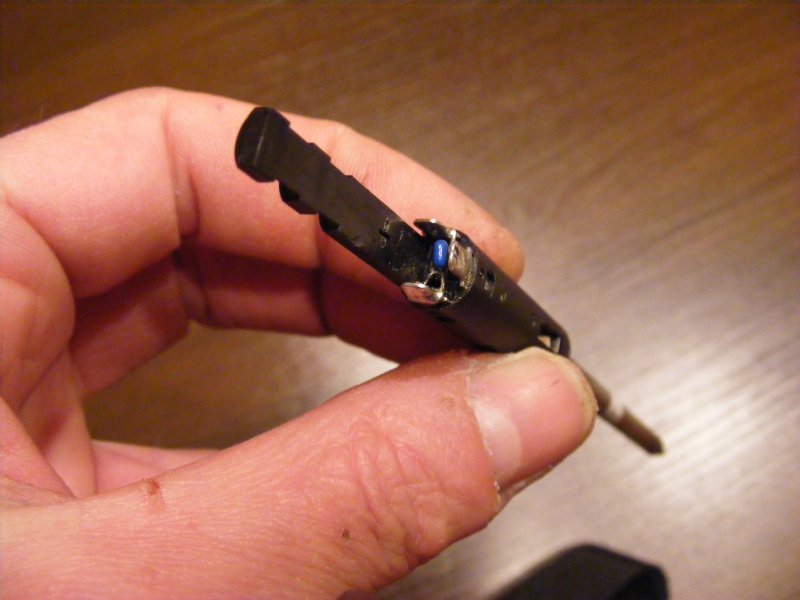

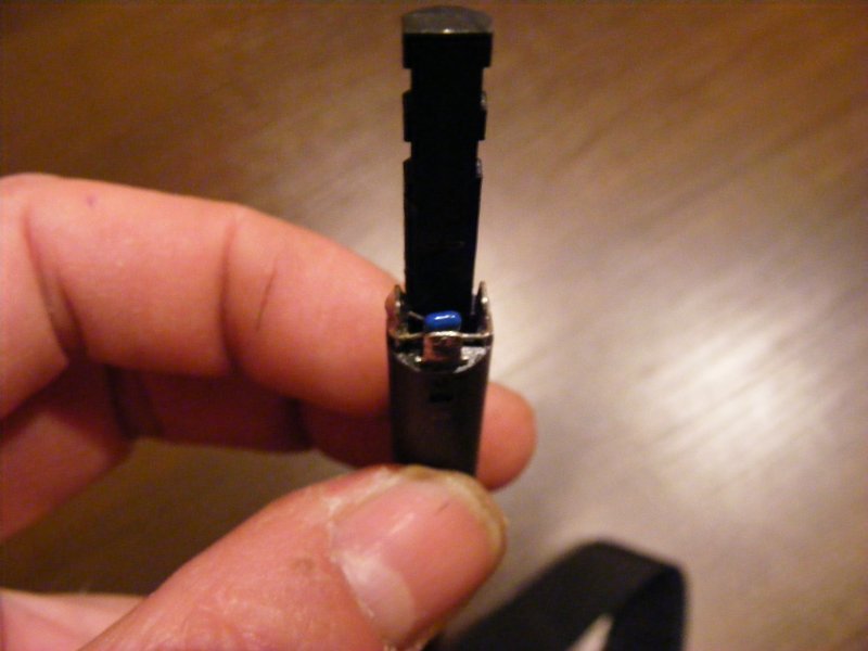

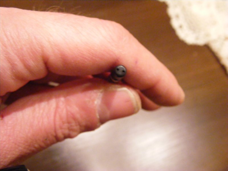

(#) 1269 válasza Akashi hozzászólására (») Nov 25, 2010 /
Az előző oldal utolsó hozzászólásában van kép róla a csatlakozón 3 érintkező van, a pákahegyen kettő.
Az az érzésem, hogy azon a két kivezetésen méri a hőfokot is.
Van még a pákahegynek a tetején két kivezetés, de az nem hozzáférhető, csak ha levágom a műanyagot, vagy tűt szúrok bele. Megpróbálom lefényképezni.
(#) p_istvan válasza 1269 hozzászólására (») Nov 25, 2010 /
Valószínűleg a fűtőbetét ellenállását mérik, négyvezetékes ellenállásmérés elvén, hogy a vezetékek és csatlakozók bizonytalan átmeneti ellenállását kiküszöböljek pl. úgy hogy:
- két vezetéken vezetik a fűtőbetétre fix, vagy mért áramot.
- a másik két vezetéken -amelyik ugyanoda csatlakozik a fűtőbetétre mint a fűtőáram tápja- mérik a feszültséget a fűtőbetéten.
- Az előző adatból ha ismert a hőmérséklet és ellenállás összefüggés, akkor számolható a hőmérséklet.
Ezzel a módszerrel a fűtőbetéten két kivezetés van, de négy vezeték megy el a vezérlés és a táp felé.
Nézd meg hogy a fűtőbetétet behelyezve, a kivezetések között milyen ellenállásokat mérsz?
Te három kivezetésről írsz, de a manual négyet említ a 14. oldalon és az ott írtak is az előbbi verziót erősítik.
(#) Akashi válasza 1269 hozzászólására (») Nov 25, 2010 /
Lehet hogy a fütőbetétnek és hőérzékelőnek közös a testvezetéke. Meg kéne tudni melyik az.
(#) 1269 válasza p_istvan hozzászólására (») Nov 25, 2010 /
Lefotóztam, hátha így könnyebb megtalálni a lehetőségeimet.
Mértem rajta ellenállást:
Két szélső érintkezőn 5 Ohm
A középső és bármelyik szélső között 1 MOhm-tól kezd el számolni a műszer 10 MOhm-nál meguntam, de ment volna még feljebb.
A középső érintkező a pákahegy burkolatára van rákötve.
Nem tudom mitévő legyek...
