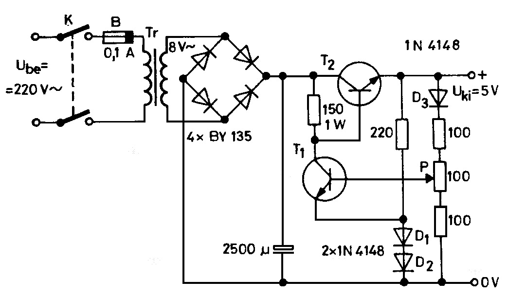

amugy 13 voltot legkönnyebben két stabilizátorral lehet előállitani
5v és 8v csak annyi a trükk hogy a 8voltos földjét kösd rá az 5v kimenetére ![]()

Szeretnék kérni egy kis segítséget. Egy PC-104 típusú PC kártyát szeretnék meghajtani 5V-al. Ehhez van nekem egy RS3512-es ipari tápom, mely 12V-ot ad ki és ebből szeretnék készíteni stabilizált 5V-os feszültséget. A táp 3A-es, mely elegendő a PC kártya és a rá csatlakoztatott monitor táplálásához. A kérdésem az lenne, hogy tudna-e valaki küldeni nekem egy kapcsolást erről? Nem vágnék bele egyedül a dologba, egyrészt mert pontos feszültség kellene hozzá ingadozás nélkül, másrészt pedig nem ez a szakmám, de forrasztani azért tudok. Találtam egy másik topikot Bővebben: Link erről, de abban nem találtam megoldást. Kérem aki tud, segítsen! Köszönöm
Nem értelek, hogy nem kaptál erre választ a topikokban mikor teli van az oldal ilyen kapcsolásokkal. Annyira egyszerű, hogy még csak kapcsolásnak sem nevezhetők. Kis segítség: 7805 stab (disszipatív megoldás) és LM2576T-5 (kapcsolóüzemű megoldás). Persze még számtalan variáció létezik de ezek a legegyszerűbbek. |
