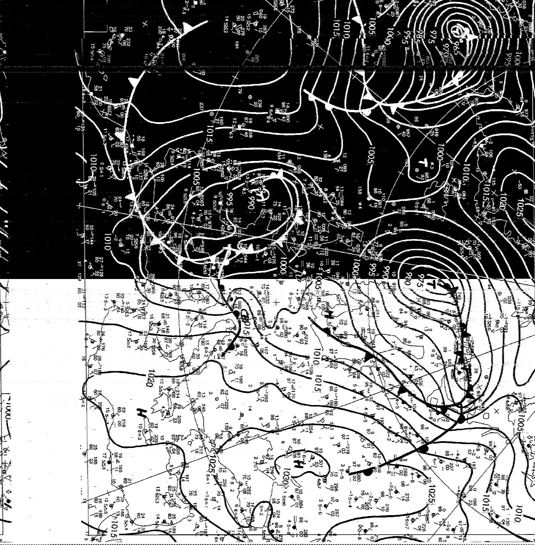

Ugyan nem műholdról jött, de azért gondoltam megosztom. HF FAX adás Hamburgból.

Szia! Ezt ki adja , es milyen frekin? Udv Joe
(#) Ferkógyerek válasza szendi001 hozzászólására (») Nov 28, 2010 /
Gondolom valamilyen meteorológiai állomás, elsősorban hajóknak szóló jelentések. 7880kHz-en vettem, de itt egy lista. A dekóder program SeaTTY volt.
