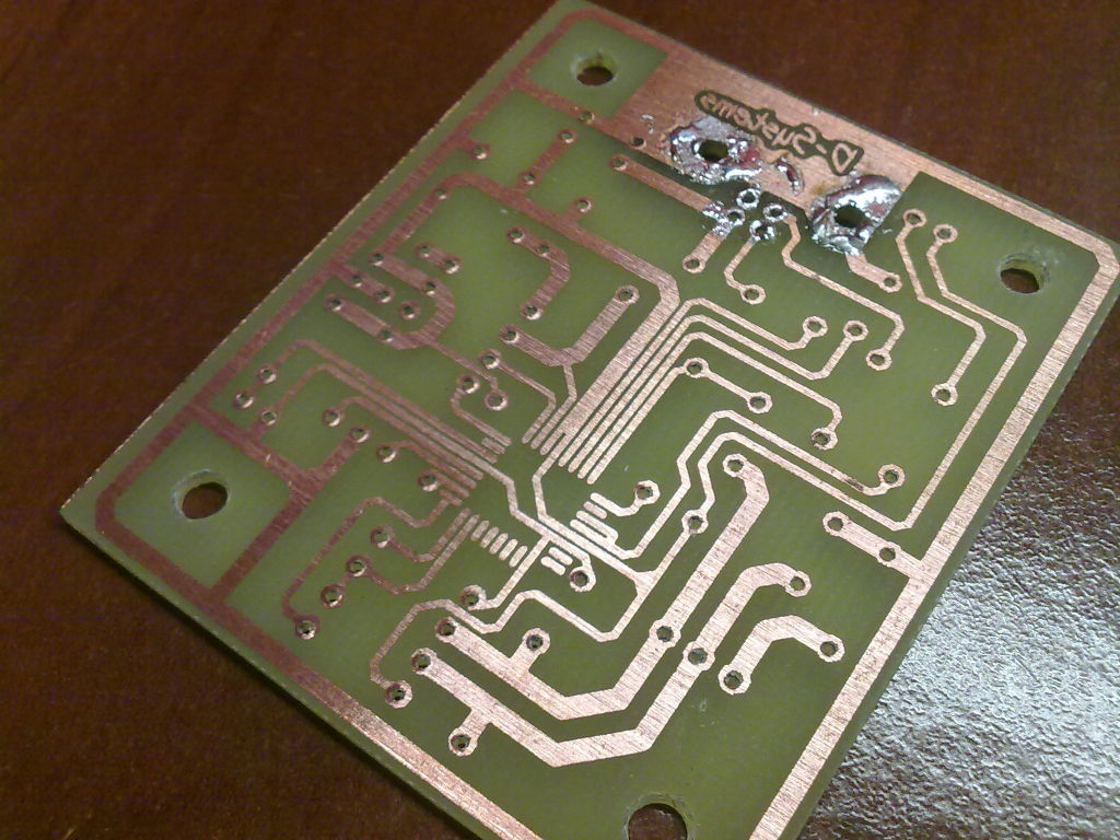

(#) DanyyX hozzászólása Dec 7, 2010 /
Ez vasalóval készült, LQFP-32 is van rajta. Hiba nélkül (sehol se folyt össze, nem volt probléma a feltapadással stb.). Ki fogom egyszer próbálni a fotózást (nekem a dry fóliás nyomdás dolog tetszik leginkább), de nem hiszem hogy mostanában
(#) albinolynx válasza DanyyX hozzászólására (») Dec 7, 2010 /
Szép lett.
Nekem vasalásnál nem az ehhez hasonlók szoktak problémát okozni, hanem a nagy egybefüggő szigetek. Meg az is gondot okozhat, ha van egy nyákod 180mm széles és 200mm hosszú. Azt levasalni és többször megismételni a kifogástalan minőséget, hát az necces szerintem. Ilyen pici nyákokhoz, simán vasalóval, akár laminálóval kiegészítve szinte mindig jó eredményt kapsz.
(#) DanyyX válasza albinolynx hozzászólására (») Dec 7, 2010 /
Köszönöm. Abban igazad van, hogy a nagyobb nyákoknál neccesebb a dolog. Ez a kettő készült először, ezekre nem is vagyok annyira büszke, több hibát is tartalmaznak. A kétoldalasnál a csiszolással volt probléma az egyik oldalon. Tervezési hibát is tartalmaznak sajnos (Eagle-el terveztem, és a DRC-ben a pad méretekkel volt egy kis zűr, de azt már kijavítottam).
Ezeket még Gettobike kollegánál nyomtattuk és vasaltuk fel, ezért köszönettel tartozom neki. A következő garnitúra már remélhetőleg saját nyomtatón fog legyártódni, ha életre tudom kelteni...
