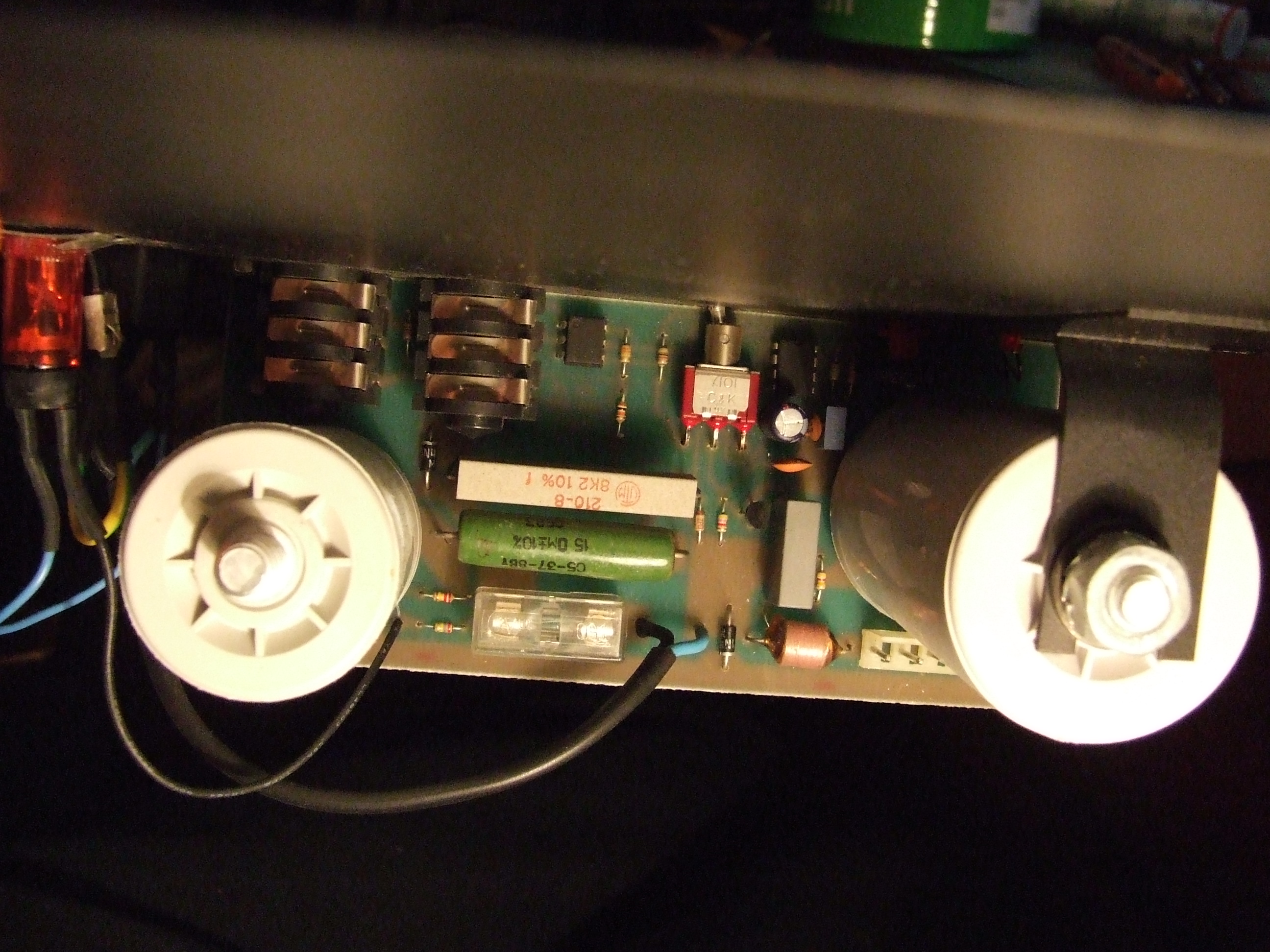

Ráadásul, ami a hűtőben van az nem jó a mikróba. Oda úgynevezett sütő izzó való,ami lényegesen drágább, a magasabb hőmérséklettűrése miatt. Egy korábbi hozzászólásom mellékleteként adtam egy hálózati vakus villogó rajzot is. Abban kondenzátor az "előtét ellenállás",de oda nem jó az olajszigetelésű motorindító, mert ugyanúgy melegszik, mint az elektrolit töltő-tároló kondenzátor. Az ide mellékelt képeken – annak a rajznak megvalósított minta példányában -a kondenzátorok 1,5 mikroF tehát összesen 9 mikroF tölti a 100 mikroF kondenzátort. Ha azt feltölti, akkor vélhetően a 40mikroF-osat is, bár kevesebb idő áll rendelkezésére a nagyobb ütemszám miatt. Ez a példány 1,5 Hz-el villog. A kapacitív "előtét ellenállás" számítása:Xc=1/jωC az ω=2πf Ahol C(farad),f(Hz) Xc(jΩ). (Szívesen venném, ha valaki elárulná a mű(mikro) betűnek a kódját.Köszönettel.Ha world-be írom akkor be tudom illeszteni, de ha azt ide bemásolom,akkor elvész.) gyuszuSS

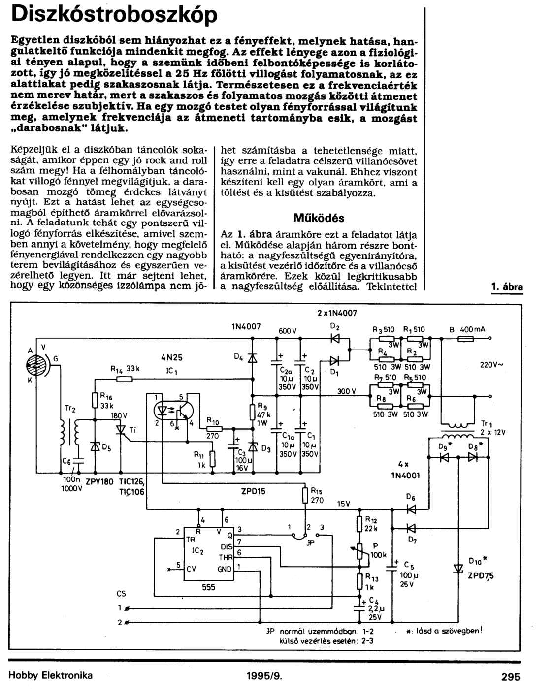

Helló. Van egy Astro AF-350 stroboszkópom. vezérlő bemenettel. Ezt a stroboszkópot szeretném átalakítani vagy csinálni hozzá (és inkább ez utóbbi) egy line bemenetes hangvezérlőt alul áteresztővel.
Addig eljutottam hogy nézelődtem kapcsolásokat, de nem igazán találtam nekem valót (vagy nem ismertem fel hogy az jó nekem). Töltöttem fel pár képet a stroboszkópomról és itt egy pár link azokról a kapcsolásokról amiket jónak gondolok. Na most a kérdésem az lenne hogy miként tudnék egy vonal bemenetes hangvezérlőt csinálni hozzá a potméteres megoldás nélkül és lehetőleg ha nem bonyolult akkor a strobi input menetéhez csatlakoztatható. Link1 Link2 Link3
Szia! Ebből kellene kiindulni. Vagy egy olyan kapcsolás lehet még jó ami ütemre villogtat egy led-et és ezzel meghajtani a strobiban lévő optocsatolót.

Ha jól tudom valamikor 1997ben tették közzé ezt a strobi rajzot. Anno feltettem egy kapcs rajzot, ugyan ez csak opto csatolóval. De ha átnézed a kapcs rajzokat találsz itt még U alakú (ifk120-as) csőhöz még kapcs rajzokat. Van fennt egy amiben van opto csatoló is! Azt érdemesebb megépíteni!
Az nekem pont jó lenne, mert IFK120as csőből van vagy 10 db és most azokat használom.
Erre a kapcsolásra én is gondoltam, de az a bajom hogy ami van a strobiban jack bemenet az normál "stereo" bemenet. Ebből a kapcsolásból is pedig csak két szál jön ki.

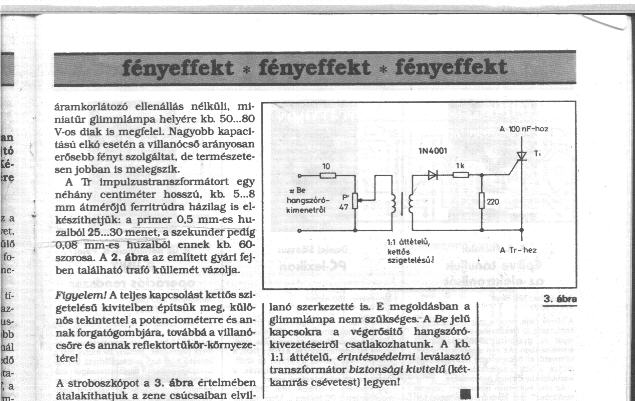

Lehet, hogy Stereo a csatlakozó, de monoként van használva általában, de ha mono csatlakozót használsz, és ugy kötöd be a stereo castlakozót, akkor úgy is működni fog.
Itt a rajz! Ebben a témában fennt van a nyák rajz is

Egyébként az a kínai strobi, amiben csak úgy rá volt kötve, abban nem XOP 15 volt ![]() ![]() Megpróbáltam megépíteni a hangvezérlést ami a hobbielektronika újságból van kimásolva. Megtekertem hozzá a trafót is, de nem igazán akar menni. Kicsit átalakítottam, a 220 ohmos ellenállást lecseréltem egy 15nF-os fóliakondira, és így már működött. Viszont az a bánatom, hogy néha a zenei csúcson kívül is begyújt, és néha meg kihagyja a gyújtást. Tetten elé egy szűrőt, hogy a magas frekvenciákat kiszűrje, ez valamit javított a helyzeten, de még mindig nem tökéletes. Valakinek van valami ötlete, hogy mi lehet a baj? ![]()

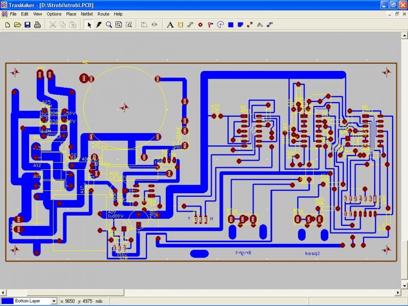

Itt tart a strobim epitese. Gondoltam csinalok 1 kis kedvcsinalot ![]()
Fiuk a Xop15-t hogyan fogassam fel? Sokat gondolkoztam mar ezen. Ti mit ajanlotok?
Ezt a Nyaktervet es beultetesi rajzot fogom hasznalni. Mi a velemenyetek rola?
