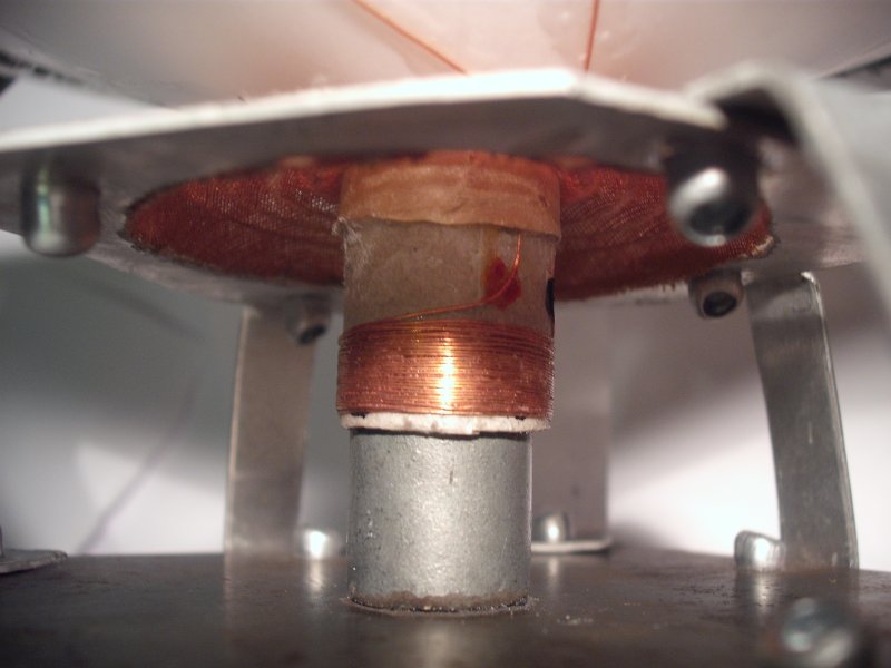

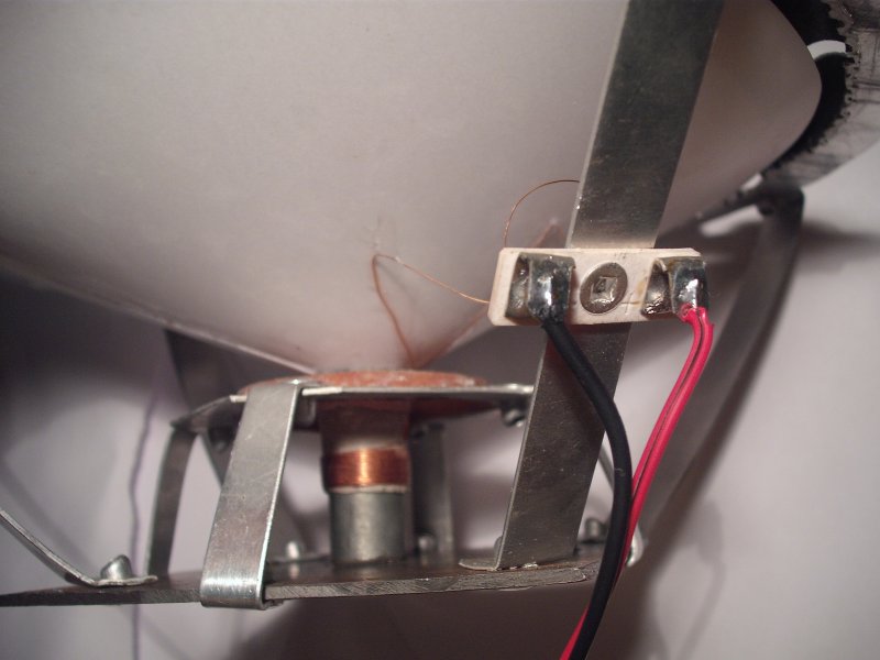

A mai nap elkészültem életem első normális hangszórójával. Az osztályomban hangszóró készítési pályázatot írtak ki és már egyébként is szerettem volna hangszórót csinálni így hát megpróbáltam a lehetetlent de végül sikerült. 3 Teljes délután alatt készült el eléggé fáradtságos munkával de szerencsére nem csalódtam a végeredményben. A mély hangokat nagyon szépen adja vissza a magasakat egy kicsit tompábban de egy hangszínszabályzóval az eredmény tökéletes.

(#) Leadtek válasza Gafly hozzászólására (») Dec 7, 2010 /
Igen szakközepes vagyok és kb 5-6 ember fog csinálni rajtam kívül mert ezt a jövő hétre kellett volna de akkor nemleszek suliban így megcsináltam még ezen a héten. Két dolgon változtatnék, nagyobb átmérőjű pillét raknék mert kicsit visszafogja a membránt és 1 centivel kisebb peremet hogy pont illeszkedjen a 20 centis gumiperem.
(#) Action2K válasza Leadtek hozzászólására (») Dec 7, 2010 /
Mindezek mellet, a kosárt volna jó kicsit masszívabbra készíteni.
(#) Gafly válasza Action2K hozzászólására (») Dec 7, 2010 /
A mágneskörön is lehetne csiszolni, mert igy csak az eltévedt erővonalak metszik a lengőtekercset...
Gondolom hosszában van felmágnesezve a mágnes és akkor a végére lehetne tenni egy lágyvasat meg egy vas csövet a lengőtekercs fölé. De akár utólag is lehetne pár "L" alakú lemezt odatenni hogy zártabb legyen a mágneskör...
De szerintem igy is megérdemel egy ötöst minimum

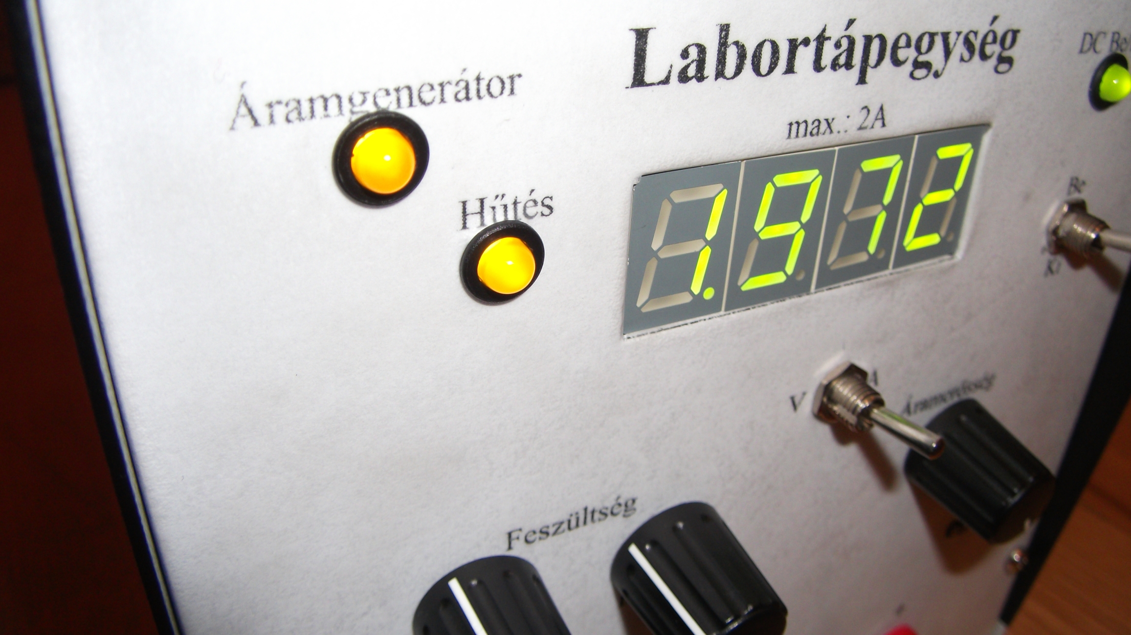

Most vasárnap készültem el a már egy évvel ezelőtt befejezni tervezett Attila86 féle labortápegységgel.
A 2. képen a LED-próba feliratnál eléggé előjön, hogy az előlap nem lett valami túl szép, hát ilyen lett, de a valóságban azért nem ilyen csúnya, messziről nem is látni ezt a porózusságot a nyomtatáson(ami valószínűleg akkor keletkezett, amikor először véletlenül arrébb ragasztottam fel, mint kellet volna, és vissza kellett szednem). A LED-próba egy, a labortáp résztől teljesen független funkció, meglepő módon LED-ek kipróbálására van.
A hangfalcsatlakozót azért tetem rá, mert nem lehet mindenen banándugó, és ha csak csatlakozó nélküli vezetéke van valaminek, akkor is lehet használni.

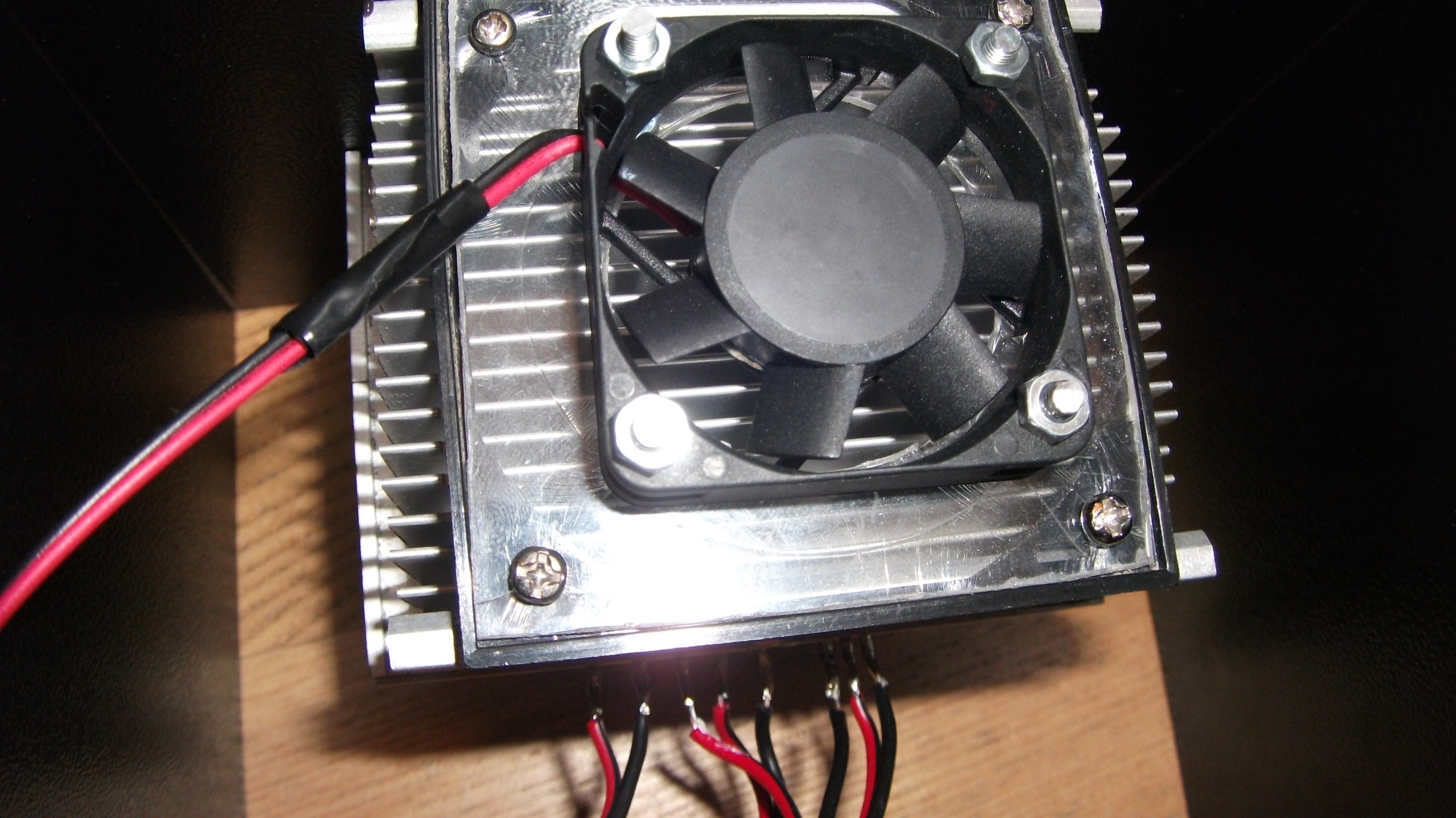

A 6. képen látható, a hűtőbordára szerelt ventillátort a szintén Attila86 féle hővédelem vezérel(ennek az érzékelője a hűtőbordán középre szerelt dióda (MBR10100)).
A hővédelem azért nem látszik sehol, mert az a labortáp vízszintes panelja alatt van a műszerdobozhoz(ami Lomex-es M21-es) csavarozva. A hővédelemnek külön trafója van (erről megy a LED-próba is), ez az a piros trafó, ami az 5. képen látszik(ez alatt van a tápegységhez tarozó két kisebb trafó).
A nagy, szürke trafó, a hűtőborda és a hálózati csatlakozó kétkomponensű ragasztóval van a helyére ragasztva. Ez a hálózati csatlakozónál látszik viszonylag jól. A hővédelem LED-jét ki is vezettem az előlapra, ez a 4. képen látható(azért nem egyvonalban van az áramgenerátoréval, mert itt volt olyan hely a táp NYÁK-ján, ahol nem volt vezetősáv, és ki lehetett fúrni.).
Köszönöm azoknak, akik a hővédelem és a tápegység témájában segített(a tápegységre irányuló segítségkérésem mondjuk már jó régen volt)!
Kíváncsian várom, ki mit szól hozzá!

(#) Doszpot válasza vagnerjazon hozzászólására (») Dec 7, 2010 /
Szia! Nekem nagyon tetszik. A hangfalcsatlakozó helyett lehet olyan banándugó-foglalatot kapni, ami csavaros, és alá lehet szorítani a csupasztott vezetéket. Ilyenre gondolok De így is jó, nem kötözködni szeretnék.
Ami problémás lehet, az a hűtőborda. Ahogy látom nincs semmi rács a dobozon, így gyakorlatilag a borda a doboz belsejét fogja felfűteni, aztán túlmelegszik, mert hiába a ventillátor, ha a levegő nem tud hova távozni.
Az előlap meg nem problémás, nem szokás azt közvetlen közelről nézni, hogy előjöjjenek a nyomtatási hibák.
(#) vagnerjazon válasza Doszpot hozzászólására (») Dec 7, 2010 /
Hát nem tudom, nekem jobban tetszik így, hogy külön van, meg az a banáncsatlakozó, amit tettem bele.
A hűtőborda hűtésén én is elgondolkoztam, először én is arra gondoltam, hogy kivágom kétoldalt amerre fúj, de oda jutottam, hogy megpróbálok szerezni inkább valami csövet, amivel a légáramlatot odavezetem a doboz tetején lévő kis rácshoz, de ehhez nem biztos, hogy van elég hely, szóval vagy kivágom az oldalát mégis, vagy hagyom így.
De mondjuk csak akkor éreztem túl melegnek, amikor 5-7 percig járattam 2A-t levéve róla, és arra amire kell, elég valószínűtlen, hogy lesz bármikor is ekkora teljesítményfelvétel.
Amúgy tök vicces/érdekes, hogy ha nagyon meleg, akkor érezhetően könnyebb tekerni a potikat.
Majd még meglátom, köszönöm az építő jellegű kritikát!
(#) DanyyX válasza vagnerjazon hozzászólására (») Dec 7, 2010 /
Korrekt munka, gratulálok hozzá!
A nyomtatási hiba miatt ne fájjon a fejed, szerintem abszolut nem látszik, és nem von le semmit a cucc értékéből. Sokkal nagyobb gond a hűtőborda, azt mindenképpen oldd meg, mert lehet ma még úgy gondolod nem fogsz belőle 2-3A-t kivenni, aztán egy hét vagy egy hónap múlva meg már 5A is folyik
(#) vagnerjazon válasza DanyyX hozzászólására (») Dec 7, 2010 /
Őőő a táp max. 2A-t tud...
De ettől függetlenül még meggondolom. Köszönöm a dicséretet!
Akkor valóban nem fog 5A folyni, de gondolom érted mire céloztam
Igen, teljes mértékben, és mint írtam, meg is gondolom mégegyszer.
