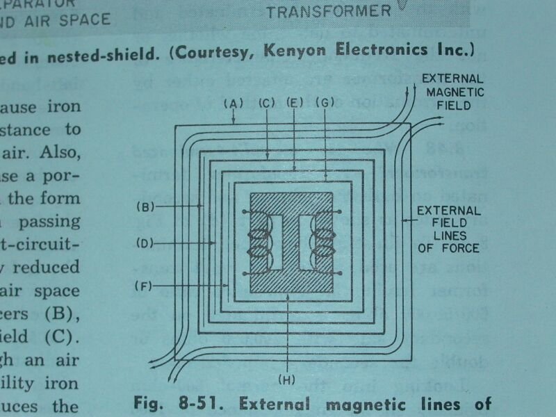

A valamilyen áramforrás ( tápegység ) feszültségét vezérelve (ez az erősitő) rákapcsolja. Jogos ? Tehát csak sorba van vele. Ezért nem mindegy semmi, és ezért misztifikálják a kapcsolásokat, meg egyébb mindenfélét, mert ez az egyszerü szemlélet hiányzik. A falban jövő 230 is benne van a képben !!! Bocs a hangban Egyébbként emlékeim szerint ezt az erősitő tápegységei-ben irtam a toroid szórásával .( nov 10.én ) Kaptam is priviben kioktatást Alkototól a trafók árnyékolásával kapcsolatban. Igértem neki Jensen trafó árnyékolásáról képet. Azt nem találom, de itt van egy másik fotó az Audio Ciklopédia cimü ( USA ) könyvből. Remélem eloszlatom vele a tévhitjét, és hasznos a tájékozódni vágyoknak. Magyarnyelvü ( Orosz forditás ) könyvből is fényképeztem idevágot. Könyvboritóval együt. Rengeteg, okos gyakorlati, érthető okosság van benne. Valahol van még egy bibliaként használható magyar nyelvű könyvem. Csak arra emlékszem, hogy világskék boritója van és piszok vastag. Többször kölcsönadtam diploma készitő ifjú titánoknak. Lehet, hogy nem jött vissza? El kellenne küldeni néhány erősitő gyártónak, hogy legalább alapvető dolgokat tegyenek magukénak. Pl. a Marshallnak, meg a Missionak. Na de nem köpködök. Az érdekességei a dolgoknak, hogy a 60-as években irodtak, amikor több nagyságrenddel kisebb volt az elektrosmog, mint napjainkban
