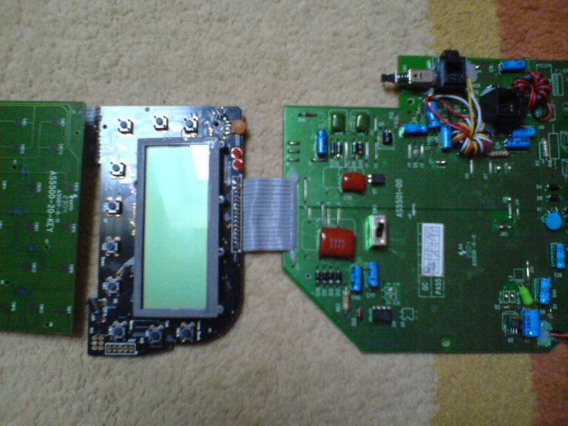

(#) rammeradrian hozzászólása Nov 22, 2010 /
Van egy VENTUS FJ400-as vezetékes hívószámkijelzős telefonom... Nem tudja valaki abban milyen LCD van és hogy alkalmas-e LPT-s vezérléshez?
(#) abcdabcd válasza rammeradrian hozzászólására (») Nov 24, 2010 /
Ha esetleg szétszeded és ideírod a tipust/kódot ami rajta van akkor lehet olyan is tudhat segíteni akinek nincs konkrétan ilyen készüléke...

(#) rammeradrian válasza abcdabcd hozzászólására (») Nov 28, 2010 /
Csináltam pár képet szerintem minden látható de ha valami nem akkor azt leírom!
(#) rammeradrian válasza rammeradrian hozzászólására (») Nov 28, 2010 /
És még 1 csak egyszerre nem engedte
