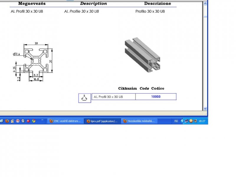

Sikerült vennem két jó léptető motort, majd azokat próblgatom. Egyik egy VEXTA PK264-02A, másik Powermax P21SRXB-LSS-SN-02. Most éppen egy jó esztergályost keresek aki megcsinálja a csapágy házakat és utána keresek valahonnét trapéz menetes rudat. Picit kevés a masinára fordítandó időm, mert 2 melóhelyen dolgozom és ezért sajna lassan készül a masina. Szerváltam alu profilt, de még szereznem kell , mert szerintem kevés - (Kb 3m kaptam) ![]() Szépen lassan összeáll a dolog, csak a pénz szabja a határokat. Elég kevés pénzem van a mutatványra, ezért lassan is készűl. És nem tudom mikor tudok bejutni a haveromhoz ,akinek a műhelye alu megmunkálásra van felszerelve gépekkel.

Trapéz menetes rudat esztergályossal hamarabb csináltatsz, mint találsz ![]() Én MDF lapból fogom a vázat megcsinálni, olcsóbb mint az alu ![]()
Vagy ha mégis talál, akkor jóval drágábban, és a végcsapok, és csatlakozó elemek miatt úgyis forgácsoló kezébe kell kerülnie.

![]() És az a lgszebb, esztergályos marós ![]() ![]() Viszont kaptam tőle mindenféle hasznos cuccot (rengeteg maró fej, üregelő, vágó korong 0.5mm , cnc gyorsbefogó patront betétekkel, 120mm eszterga tokmány és még sorolhatnám. Alu profilt ingyen kaptam 50x50 mérete, de csak saccolom. Szerintetek jó lehet?! képet mellékelem.
