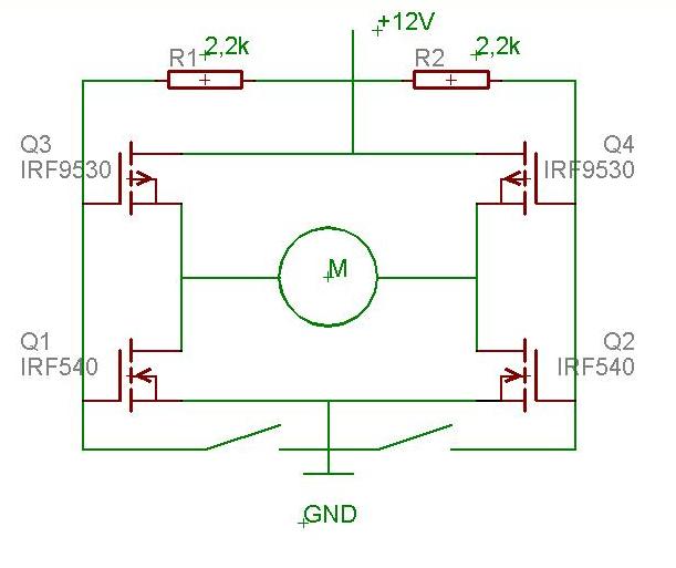

Segítségetek kérném abban, hogy egy mosfetes h hídat szeretnék építeni, amit meg is építettem az alábbi ábra szerint, de nem akar működni. Már vagy 5 fetet sikerült elfüstölnöm. Először a híd felét építettem meg és csak egy kis motort kötöttem rá(a pólusokat kézzel átkötöttem),de tönkre ment. Majd a teljes híddal működött, de amikor ezt egy ablaktörlő motorra kötöttem akkor ugyanígy tönkrement. Az a jelenség hogy kikapcsolás után a kapcsolt oldali fetekből a felhúzásra kapcsoló(irf9540) megy tönkre. Amikor lehúztam a földre akkor kikapcsoláskor a lehúzásra kapcsoló (irf540)megy tönkre.Remélem azért érthető amit írtam. Tudnátok ebben segíteni? Köszönöm!
Nem vagyok H-híd szakértő, de gyanúsnak tartom, hogy kikapcsoláskor az önindukciós feszültség miatt pusztulnak meg a FET-jeid. Szóval be kell rakni védődiódákat, amik megvédik a félvezetőidet. Úgy kell a drain és source közé rakni a diódát, hogy az alapesetben záróirányban legyen. ITT van egy rajz, valahogy így kéne azokat a diódákat beraknod. Lehet hogy maga a híd sem jó, ezt nem tudom, ehhez fogalmam sincs ![]() Kellemes ünnepeket és jó forrasztgatást!
A G-S közé köss be egy pár kiloohmos ellenállást, hogy a gate-töltés ki tudjon sülni és így kikapcsoljon a FET. A gate-source ellenállás nélkül összenyitnak a FET-ek és így zárlatba mennek.Ezen kívül nem ártana egy nagyobb áramú diódát kötni a D-S-ek közé. Egy korrekt megoldás: Bővebben: Link
Eredetileg van a fetben dióda, az kevés?
Kevés. Az csak a struktúra hozománya. Ezt ki kell egészíteni egy normális diódával egy ilyen helyzetben.

mindegy, hogy milyen dióda, 1N4007-es is jó? Egyébként a kapcsolásom szerint a gate mindig határozott potenciálon van, ki tudnak sülni ezen keresztül,nem? Mit gondolsz?
Az a dióda jó lesz, mivel nem nagyobb frekvebciás PWM-vezérlésről van szó. Milyen az a "határozott potenciál"? Valamilyen mikrokontroller kimenet?
Késöbb egy optocsatolóval szeretném vezérelni, de arra gondolok, hogy vagy +12 Volton vannak a bemenetek egy 2,2k ellenálláson keresztül, vagy a kapcsolóval lehúzva földre, és ilyenkor a közös Gate-ű fetekből egyik kapcsol másik zár. És így gondoltam a határozott potenciált a gateken.
Azért csak építsd be azt a G-S ellenállást és ajánlom a linkelt kapcsolást. Ha az "A" pontra kapcsolsz feszültséget akkor az egyik irányba forog a motor, ha "B"-re kötsz, akkor a másik irányba.

És,ha csak egy fet-en szeretnék pwm-el fordulatszámot szabályozni, akkor is kell dióda?
Úgy értetted, hogy két FET-en? Egyszerre két FET van nyitva egy hídkapcsolásnál, ezért kettőt kell nyitni. A kérdésre a válasz: igen, kell, de akkor már érdemes gyors diódát használni. Ha csak egy egy FET-es PWM-et szeretnél, akkor ahhoz is kell dióda és ott is meg kell oldani a FET gate kisütését kikapcsoláskor.
