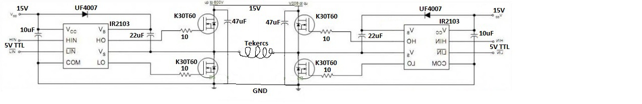

Terhelést ráakasztottam (előtte külön a labortápra hogy megmérjem mekkora áram folyik konstans rajta, most mivel egy trafó primere volt így 15V mellett 300mA folyt), ráakasztottam és eltűnik a felső IGBT nyitójele szinte teljesen. Utána ahogy levettem nem jött vissza se megint. Utólag belegondolva lehet jobb lenne nem ezzel a chippel kísérletezni nem olyan jó mint vártam.... 2 napja egy hídkapcsolást nem hajlandó meghajtani ami nem is bonyolult. Egy villanymotor (kalickás) fordulatszám szabályozását akartam vele megoldani, természetesen teljesen kísérleti jelleggel , de ha nem is megy a híd akkor hiába...

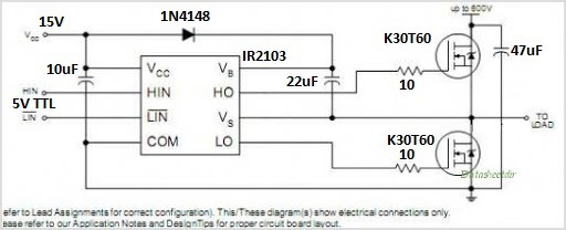

A teljes rajzot tedd fel, ne azt a valahonnan kopizott részt. MInden legyen rajta, persze nem egy cerkarajz.
Nem értem, ez a rajz ami pontosan meg van építve, annyi tükörben elkészült ennek másolata, köztük (lenne) a motor. Ezen kívül egy arduino van rákötve a bemenetekre ő szolgáltatja a TTL jelet. Mi kéne még?
Az elején írtam hogy az ic "alapkapcsolása" került megépítésre, és ezzel se hajlandó rendesen menni....
Ezen a rajzon én nem látok terhelést, bocs..
Akkor vagy 4. jére is leírom: HÍDKAPCSOLÁS
ergo van még egy ugyan ilyen áramkör és ezek köztes pontján van a terhelés ahol a rajzon (To Load) felirat is szerepel. Hogy nem látod akkor a terhelést? Mivel nincs berajzolva, nincs összeollózva a rajz úgy de ott van a terhelés köztük, ráadásul induktív.
Nyilván tudom, mit jelent a hídkapcsolás és azt is tudom, mi a To Load..
Akkor nem értem igazán a kérdésed, most ha berajzolom a terhelést mivel lesz jobb?
Az elv ugyan az marad a hiba dettó..... De tessék a te kedvedért áttükröztem és feliratoltam.

A rajzból nem derül ki,hogy az 5V ttl ellenfázisú-e a két oldalon és az egyoldalon lévő HIN LIN ugye össze van kötve azaz a meghajtó 1 vezérlőjelet kap?
Nem két külön ellenfázisú jelet kap a H és L oldalán.

A LIN bemenet negált, a HIN meg nem. Ha a kettőre ellenfázisú jelet adsz az nem jó, még szerencse, hogy az IC ilyan esetben amikor minkét IGBT-t nyitnád egyszerre letiltja a kimenetet.
Alsó és felső IGBT kikapcsolva: HIN=0, LIN=1 Csak alsó IGBT bekapcsolva: HIN=0, LIN=0 Csak felső IGBT bekapcsolva: HIN=1, LIN=1 Ebből látszik, hogy ha nagyon akarod összekötheted a HIN és LIN bemeneteket, és alaphelyzetben HIN=LIN=1, azaz az alsó IGBT legyen nyitva a félhíd mindkét felén. De ezt azért nem ajánlom, mert a fogyasztód feszültség alatt lesz akkor is amikor nem forog. Szóval kikapcsolva HIN=0, LIN=1, majd vezérlésnél azonos fázisban hajtod a két bemenetet. Ugyanez a félhíd másik oldalán, csak ellenfázisban az első oldallal. Nem árt az adatlapot áttanulmányozni, mert ez mind benne van, a 8. oldalon szép ábrákkal, és akkor hamarabb célt érsz. Az áramkörben használt elkókkal meg tegyél párhuzamosan kerámiát legalább 100nF, de több is lehet, esetleg ki is váltható ma már az egész multi layer kerámiával.

Most szépen működik, az arduino-n megszüntettem a késleltetést a két jelforma közt így most azonos tükrei egymásnak, ezek hajtják a két féloldali drivereket. Szép szkóp képe van, terhelésnek rákötöttem egy combosabb trafó primerét, azzal gyönyörűen elindult, áramot is hajtott át szépen, az IGBT-k nem is melegedtek szinte, a felső oldalon is van dögivel meghajtófeszültség az IGBT-nek , végre úgy működik ahogy gondoltam.
Már csak azt kell kitalálnom hogy hogyan lenne képes egy egyfázisú motort működésre bírni. Köszönöm mindenkinek a segítséget akinek volt türelme hozzám és a kicsi hibámhoz. Legközelebb én is figyelmesebben átolvasom az adatlapot, elsiklottam azon "kicsi" részlet felett hogy az ic egyik bemenete invertál.... Mod.: Kérdésem további részét átraktam a Frekvenciaváltó egy fázisra topicba, lévén itt a problémám megoldódott. A hozzászólás módosítva: Máj 18, 2021
