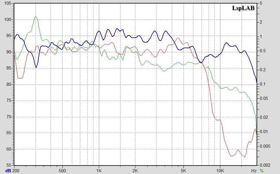

(#) shalafi.66 válasza rolitechno hozzászólására (») Dec 27, 2010 /
írtam persze, azok között említettem, ami magánembernek is elérhető. Ezt a második hozzászólást csak kiegészítésnek szántam, hogy hol létezik még ilyen tekercselés ebben az országban.
BG20 nem egy nagy színvonal szerintem, rezonáns felső-középtartomány, 10-15dB-s átviteli hibákkal, haldokló felső oktáv, stb. A csatolásban látható verzió pl. már jobb vmivel, de még ezt sem tartottam elég jónak annakidején.
(#) rolitechno válasza shalafi.66 hozzászólására (») Dec 27, 2010 /
Ezzel a csatolással csak annyi bajom van,hogy inkább középsugárzónak nézem minthogy szélessávúnak. Azért gondoltam az alu csévére, mert én eddig ahol öntvény kosarat , ott alu csévét láttam. Ugyanígy a 17 vagy 20 cm es szélessávúnál is. Tök mind1 csak a tekercs tökéletes legyen De azért kösz mindent...
Talán azért mert csak 200 Hz ig mutatja...valóban jobb mint a BG20 és én nem azt mondtam hogy az tökéletes hangsugárzó , mert valóban rezonál és lyukak is vannak a hangképben , a felső tartományokat persze mindenki ki tudja egészíteni. Csak annyit mondtam ,hogy az árához képest nemrossz. Ráadásul nem is gumis ,ami nálam fél siker.
(#) shalafi.66 válasza rolitechno hozzászólására (») Dec 28, 2010 /
A maga 23Hz-es rezonanciafrekvenciájával valamivel szélessávúbb mint bármelyik Visaton. Azért csak 200 fölött látod, mert alatta erősen dobozfüggő mind az átvitel, mind a harmonikus torzítás.
Én az előítéletekkel nem tudok mit kezdeni, igazából értelmetlenek, mindig az adott helyzet dönti el, hogy milyen anyagokra, alkatrészekre van szükség. Pl. egyáltalán nem lényegtelen a csévetest anyaga, de nem ez az egyetlen szempont, az is fontos, hogy milyen módszerrel készül. És ezek alapján egy textilszél ugyanúgy elrontható, mint egy hab, vagy egy gumi, nincsenek anyagok szerinti értékrendek.

(#) rolitechno válasza shalafi.66 hozzászólására (») Dec 28, 2010 /
6500 Ft ért rossz Egyet értek veled persze mert nem írsz hülyeségeket ,de ezzel az egyel nem. Manapság ennyi pénzért SAL okat alig lehet kapni
Ja és 23 Hz az nincs lent egy kicsikét? Azért annyira csak nem megy le ,érdekes és hihetetlen ,bocsáss meg de én nem láttam még olyan hangszórót. Lehet hogy akkor tényleg elvagyok maradva.
A rezonancia pontja lehet mélyebben attól, hogy mondjuk 45-50Hz az alsó határ.
