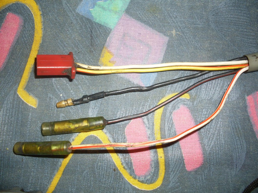

(#) INOX 4 EVER hozzászólása Jún 5, 2011 /
Van egy Yamaha 27V blokkom amit ajándékba kaptam az egyik barátom sufnijából.
Motorikusan teljesen felújítottam (főtengely,henger dugó stb minden új)
Viszont a Blokkból kijövő csoportkábel tőből el lett vágva bontáskor.
Heccből rossz biciklivázból építettünk belőle egy kicsi CROSS mocit (Lásd kép)
Most értünk oda,hogy be kéne indítani...
Azt még meg is fejtettük,hogy gerjesztő,jeladó meg test,viszont minden elektronikája hiányzik...
Meg szeretném építeni a topik elején található gyújtáselektronikát,és azzal meg is van oldva,mert trafóm az van,és egy ilyen kis játékmocihoz nem kell nekem se világítás sem akku sem önindító csak menjen
A Hanzika által beszúrt elvi rajzon ugyebár azok a félvezetők szerepelnek amiket lehet kapni,de az lhanzi által közzétett képen más értékek szerepelnek..
Rendben van hogy tirisztort olyat lehet kapni amilyet,de az egyiken a kondenzátorok 22µF 63V ;2µF 400V , és a másikon 22uF25V ; 1µF 400V...
Teljesen mindegy,hogy melyiket építem be?
Bocsi ha idióta a kérdés,de ha már ennyi munkaórát fektettem bele akkor már jó legyen
(#) Mike750 válasza INOX 4 EVER hozzászólására (») Jún 5, 2011 /
Azt írd már le légy szíves,hogy hány szál vezeték jön ki az álló részből. Mert 2 fajta meg oldással is találkoztam ezeknél a 27V-nél.
De ha raksz fel képet az álló részről és az enyém is olyan akkor tudok küldeni egy rajzot amit Én kirajzoltam szakszerűen.

(#) INOX 4 EVER válasza Mike750 hozzászólására (») Jún 6, 2011 /
Kedves Mike 750!
Egészen pontosan 5 szál vezeték jön ki a blokkból.
Az egyik cimborámnak van egy ugyanilyen robogója,és kölcsönbe elvettem tőle a gyújtásvezérlőt ami szintén 4 PIN-es volt.És örültem neki,hogy ma már be is indult vele a kis gép.
Van 1 fekete (test) van egy fehér piros pöttyökkel (jeladó)
Van egy citromsárga,ami a gerjesztő,és ezen kívül még van egy fehér és egy vaj szinű...A narancs színű vezeték meg ugyebár már az elektronika 4.-ik lábáról megy a trafóba.
A színek nem biztos,hogy pontosak,mert szét ette az olaj a vezetékek árnyékolását.Az alaplapot nem tudom lefotózni,mert már összeraktam,de érdekes,mert ránézésre olyan mint ha csak 2 nagyobb tekercs lenne rajta.
Végülis már beindult,meg járt is,éppen csak az a kérdés,hogy ha megépítem a topic elején szereplő elektronikát akkor azzal működni fog-e? Mert ezt a gyújtáselektronikát csak kölcsönbe kaptam próbaképpen.A színek a másik robogón egyeztek,egyedül a test volt más színű.
Lehet a későbbiekben még megépítem hozzá a MEX -féle töltésvezérlőt,és akkor már akksi önindító index lámpa,kürt meg minden lesz rajta,de egyenlőre elég ha csak megy,mert ez egy ilyen kis hobbi motorka lesz.
Persze azért ha valaki tudja azt még megírhatná,hogy a két maradék vezetékből melyik micsoda?
Úgyértem melyik a töltés és melyik a világítás...Vagy mindegy?
A válaszokat nagyon köszönöm
