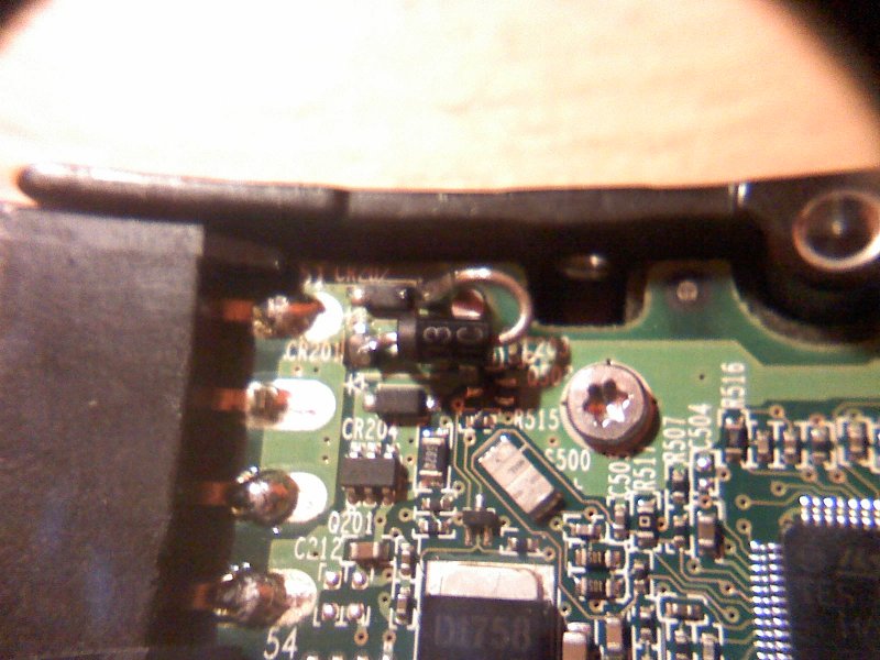

(#) vaszil29 válasza Norberto hozzászólására (») Dec 28, 2010 /
Sajnos csak 1N4003 van ithon, de szerintem az a 200v eltérés nemszámít.
4003 elvileg 200v 1.0A

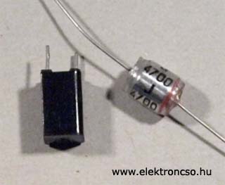

(#) svan456 hozzászólása Dec 28, 2010 /
Hali Mindenki !
Szárazon futás miatt tönkre ment egy 550W teljesítményű búvárszivattyúm. / sajna /
Szétkaptam és egy alkatrész a tekercsek bevezetésénél tönkre ment.
Típusa JW6-II-150 / 250. A funkciójából itélve hővédelmi alkatrész. Kerestem a hazai imortőrt de alkatrész nem tudnak hozzá adni. Az alkatrész fotója a NET alaján az alábbi: (lásd a csatolt kép).
a gyártő kínai honlapja alapján nem derül ki hogy ez hővédelmi biztosíték vagy egy visszahűlés után visszakapcsoló bimetál jellegü valami!!
Az a kérdésem hogy ez pontosan mi? és mivel lehet helyettesíteni itt Mo beszerezhető alkatrésszel.
Eredetileg a 2 tekercs körös bevezető részében volt elhelyezve egy kis mélyedésben a tekercsek között, és annak rendje módja szerint műanyag védőhüvelybe bedugva a tekercsekket történő elektromos elszigetelés, zárlat elkerülése miatt. A kiiktatása nem célszerű.. mert csak.
Fizikailag egy AM03-150 hőkioldó bimetálra gondoltam de előtte kérema a tanácsotokat és véleményeteket. http://www.jsshunbao.com/english/cpzsen.htm]A kinai oldal[/url]
(#) Ricsi89 válasza svan456 hozzászólására (») Dec 28, 2010 /
Ha hőfokra és áramra is jó a másikfajta hőkapcsoló, akkor beteheted helyette. Ez egy hőbiztosíték, ilyesmiket raknak trafókba is. Amit be akarsz rakni helyette az hőkapcsoló, de az is jó, mert így legalább nem kell cserélni ha tönkremegy, de fent áll az esélye, hogy egy kis hűlés után visszakapcsol és ismét beindul a motor.

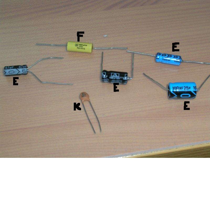

(#) andras97 hozzászólása Dec 29, 2010 /
Hali.
ezek mik és mire jók??
előre is köszönöm
(#) örökagyaló válasza svan456 hozzászólására (») Dec 29, 2010 /
Azt mondod ,hogy a képen látható alkatrész tönkrement?
Tehát a szivattyúd áramkörében galvanikusan be volt kötve?Műszerrel mértél valamit?
Ha a motor tekercsével közvetlenül kapcsolatban volt ,és most szakadást mérsz,akkor hőbiztosíték.
Egy képet feltettem ilyenről amit trafókban,kávéfőzőkben alkalmaznak.
A másik kép egy olyan védelmi elem (termisztor),amit valóban motorok tekercsfejébe bandázsolva alkalmaznak,de ennek jelét egy kiértékelő elektronikán át használják kapcsolásra.
Az AM-03-150 nem biztos,hogy a legjobb választás lenne szigetelési problémák miatt.
Inkább a 7 CM vagy a 9700K tipust válaszd ,mert azok tokozottak!
(#) örökagyaló válasza andras97 hozzászólására (») Dec 29, 2010 /
A képen mindenkit kondenzátornak hívnak.
A kék és fekete hengereket lehet a leggyakrabban hasznosítani pl. kisebb tápegységben ,vagy időzítőáramkörök késleltetés köreiben.
(#) vaszil29 hozzászólása Dec 29, 2010 /
Megoldódott a probléma!
Kicseréltem a Bux diódát, egy 1N4003-ra és működik a winyó!
Mindenkinek köszönöm a segítséget

(#) kadarist válasza andras97 hozzászólására (») Dec 29, 2010 / 1
A képen bejelöltem, hogy melyik milyen falta. E=elektrolit, K=kerámia, F=fólia.

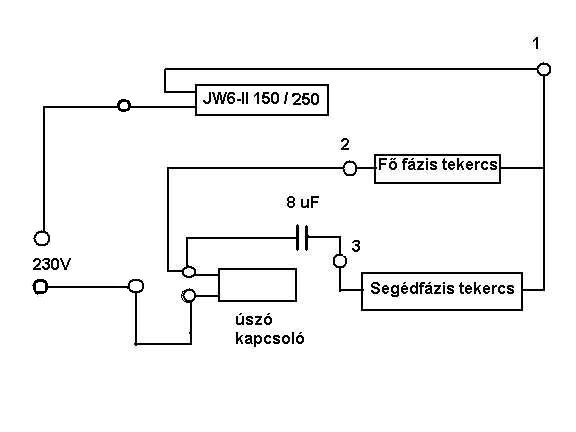

(#) svan456 válasza örökagyaló hozzászólására (») Dec 30, 2010 /
Szia !
A tekercsek közzé volt az alkatrész bebandázsolva.
Mellékelem az elvi kapcsolási rajzot. az 1-2 és 1-3 között nem mértem szakadást a tekercsek fojtonosak.
Hőkioldó biztosítékot nem szívesen használnék mert minden hőtúlfutás esetén a cseréhez szét kellen szerelni a szivattyút.
Mellékellem a jelenlegi elvi kapcsolási rajzot. Ez alapján külön védőrelé beépítése a szivattyú házba hely hiány miatt nem megy. kivezetékelni egy külön relét a vízálló burklat megfúrása nélkül nem lehet, és a kapcsoló relének a burkulat alatt már nincs hely.
Igy marad a termisztorors megoldás. A 9700K-t csak kinai weben találom Mo-on forgalmazza valaki mert az itteni boltos csak " mosolygott" a kérésemen.?
Az alkatrész egyébként azért égett le mert az úszőkapcsoló felakadt a garázs előtt levő esővízgyűlytő akna oldalfalán és a szivattyú leszivta magáról a vizet miközben én a " kapazinnal " a kertben ténykedtem...
