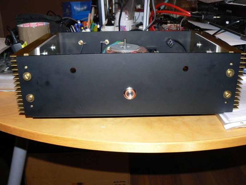

(#) Srajmund válasza CIROKL hozzászólására (») Jan 1, 2011 /
Csináltam pár képet fényképezőgéppel. Íme:

(#) CIROKL válasza Srajmund hozzászólására (») Jan 1, 2011 /
Köszöntem szépen ! Szép szerkezet , az a kisebbik toroid mi célt szolgál ? Van ami nekem nem jön be de ezt itt most nem ecsetelem ez a topik nem arról szól még mindig nem értem az a 3-4 ALU lap miért annyi amennyi de mindegy ez a te dolgod !
Legyen sok örömöd benne ez egy jó hangképpel megáldott erősítő !
UI: Azokat a szegény készülékeket ne takard le papírral nem tesz nekik jót !
(#) bakos13gab válasza Srajmund hozzászólására (») Jan 1, 2011 /
Ez nagyon szép! Miből van a fedlap?
Az elején az a gomb is elég szépen néz ki. Minek van benne a kisebb trafó? Az táplálja a vezérlést? A bele is nagyon jó lett ám!
Azért az árába beleborzongok kicsit, de az eredménye az nagyon pöpec! Ilyenje sincs ám senki másnak...
Gondolom az előlapon az a két lyuk az ALPS-ok megérkezését várja...
A kisebb toroid az 1 nyomógombos ki-be kapcsoló panelnak csinál AC-t, meg a nyomógomb led-jét táplálja.
Mivel az állványom nincs még kész ezért vannak egymáson a szerkenytűk, és marhára utálom, ha valami karcos...... Ezért a papír.
Fedlap mincs rajta de az is eloxált fekete.
A két luk nem potiké lesz, hanem csatornánként egy-egy darab ütemre villogó 10mm-es sárga led-nek a helye. Az sincs még kész.
A hangerőt a Parasound előfokon tudom állítgatni...

Igen a zene ütemére villog. Az ötlet a Dartzeel NHB-108-asáról jött. Mondjuk nekeik többfunkciósak a ledjeik, és azt hiszem valami "magic eye" néven szerepel. Egyébként a doboz kialakítás ötletét is az a masina adta.....

(#) rolitechno válasza Srajmund hozzászólására (») Jan 1, 2011 /
Ne hari ezt most tényleg nem rosszindulatból,mert nagyon ott van az építmény és látszik hogy nem sajnáltad a pénzt ,fáradtságot. De: egy ilyen igényes darab inkább 2 szép analóg VU-métert kíván ,mint 2 primitív ledet. Ne haragudj kérlek ,tudom ez ízlések és pofonok dolga.

(#) Srajmund válasza rolitechno hozzászólására (») Jan 1, 2011 /
Ebben részben egyetértek, azzal lehet, hogy pofásabb lenne. Nekem is eszembe jutott, de mondom az ötletet a fentebb írt készülék adta. Bár az enyém csak 4-ede minden méretében annak.....
Természetesen nem haragszom, és köszönök minden hozzászólást, ezért is van a fórum szerintem, hogy megvitassuk a dolgokat, és persze véleményt mondjunk.
Pontosan azért tettem fel a képeket mert kíváncsi voltam a véleményetekre, és a hozzászólasaitokra.

(#) andrÁSZ válasza Srajmund hozzászólására (») Jan 1, 2011 /
Szia, nagyon szép minden,a hangja is biztos!?Az előlapi normál csavarokat én,imbusz fejüekre cserélném,akkor aztán már gyári kinézete lenne! EGY VÉLEMÉNY.

(#) Srajmund válasza andrÁSZ hozzászólására (») Jan 1, 2011 /
Bár csak a Bauh....sban néztem de rézcsavarban nem találtam imusz fejűt.... Még keresgélek. Egyébként igazad van, az imbusz jobb lenne.

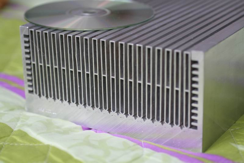

(#) anubis hozzászólása Jan 4, 2011 /
Helló Kollégák
Nemrég építettem egy JLH végfokot, nagyon megtetszett az A osztály szép hangzása. Egy új projekten gondolkodom.
A nagyobbik (azt hiszem 20 wattos) hiraga tetszene, jónak találom a paramétereit. Tanács kellene nekem a guruktól. Szereztem hűtőbordát meg trafót szerintetek elég lehet?
A borda több mint 5,5 kg a felülete kb 15000cm2 22 mm vastag alaplap.
A trafót még át kell tekercselnem az valószínűleg megteszi (szerintem kb 600 watt).
Mi a véleményetek elég lehet?
(#) rolitechno válasza anubis hozzászólására (») Jan 4, 2011 /
Helló! Szerintem ,ahogy elnézem ez a hűtőborda belső építésű. Ami azt jelenti ,hogy nem ajánlott kívülre építeni, mert ha valaki belekapaszkodik kitörhetnek a rácsok. Egyébként szép kis hűtő.
