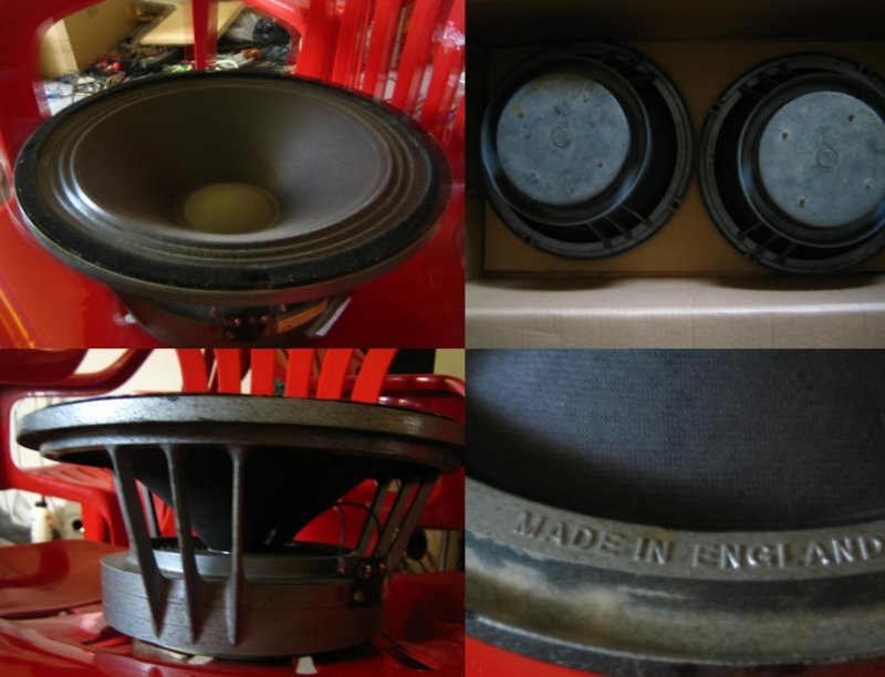

Sziasztok! Ez a hangszóró milyen dobozban adna normális mély hangot??
Ez egy SAL SPA4050 lenne. Esetleg terv rajzot is csatolnátok ami megfelelö lenne hozzá? Elörre is köszönöm a válaszokat.
Szia ! Mi az ami normális? te milyenre gondoltál pontosabban...gondolom nem áll szándékodban 120Hz től 30Hz ig egyenletesen előállítani a mélyhangot
Az 50x50x45 nem ajánlott , a szivacs meg térfogat csökkentő hatású. Inkább vatta ,de mégjobb a vatelin mert nem szöszöl.
nekem ez vált be
Akkor mért nem azt írod le neki ,hogy mi az ami ajánlott szobában egy 40cm es mélyhangszórónak
![]() Nyomókamrás vagy sub csöves ,mint általában szokás, hogy még azt is hallja az illető amit nem akar ![]()
Kérdezd ptesza-t.Ő biztosan tudja csak még nem teszi közzé. Amúgy ha rám hallgatsz és tiszta hangot akarsz,akkor azt építed és úgy. Ha durva kellemetlen és erős hangot akarsz a szobádba akkor ahhoz is tudok pár ötletet. Azért egy 40cm es hangszóróhoz nem illik kajak ládát csinálni szobai zenehallgatáshoz,hacsak nem olyan hangképre vágysz ami szétbuhogtatja a szomszédot is
Kiváncsiságbol várom azokat a terveket ötleteket is.
Persze ,sőt inkább neked is keresgélni kéne a neten pár rajzot,mert lehet hogy ami nekem vagy nekünk tetszik az neked nem. Én jobban szeretem a tisztább,kellemesebb hangot,természetesen megfelelő képen kiterjesztve. Régen azt szerettem ha a villanyórában ütemre ugrálnak a számok ,mivel a 30as tűzfal annyira átvette a rezgést. Ma elég a 2x70W high end is
Nem kell berágni. Arra gondoltam ,hogy az oldalak aránya nem igazán jó. Gondolom te már kipróbáltad és személyes tapasztalatokkal támaszod alá. Habár nekem más tapasztalataim vannak 15-18" os hangszórókat használókat semmilyen paraméter nem érdekli. Van egy 15" os hangszóróm milyen ládát építsek? iIlyent. De jobb lenne egy 18"-os...
1 db ra gondoltam. csak sajna ötletem nincs hogy mi lenne a legjobb azért várom a tippeket terveket.
Company: SAL Fs = 28.96 Hz Qms = 6.115 Vas = 261.4 liters Cms = 0.252 mm/N Mms = 120 g Rms = 3.571 kg/s Xmax = 2.2 mm Xmech = 6 mm Sd = 855.3 sq.cm Qes = 1.059 Re = 7.8 Ωs Z = 8 Ωs BL = 12.68 Tm Qts = 0.903 no = 0.578 % 1-W SPL = 89.77 dB Ahol ezt találtam , ott le van írva hogy nincs olyan alkalmazás ahol használni lehetne. 1 körüli teljes jósági tényező , 2.2 mm lináris kitérés , de mechanikailg sem képes 6-mm-nél nagyobbra. Ennél jobb 30 cm-es hsz ek vannak. |
