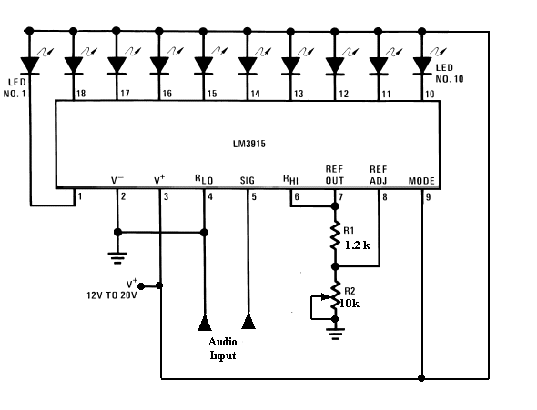

(#) fantom45 válasza janikukac hozzászólására (») Jan 7, 2011 /
Itt van ez a Vu méter. Elég egyszerű nekem működött. Tölts le egy EAGLE-t, itt van a nyák is.
(#) janikukac válasza fantom45 hozzászólására (») Jan 7, 2011 /
Ó, köszi ! Kedves vagy !

(#) janikukac válasza janikukac hozzászólására (») Jan 7, 2011 /
Ahogy elnézem az alkatrészek :
LM3915 IC,
10 db LED
Jack dugó ? ! az audio input?!
10k Potenciométer ( trimmer?)
1.2k ellenállás
Ennyi. A jack szerintem 3.5-ös legyen.Trimmer legyen mert a nyákon is ilyen van. Mind megkapod a HEStorban.
