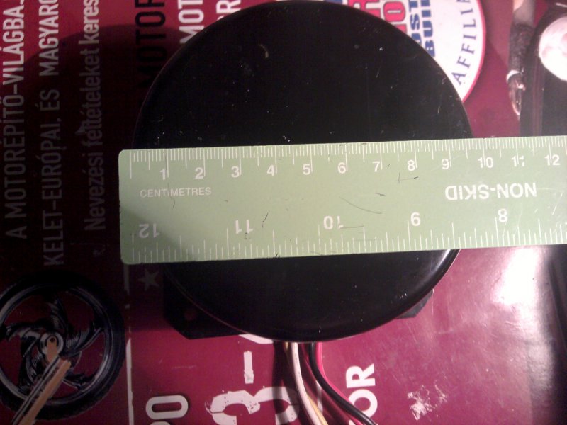

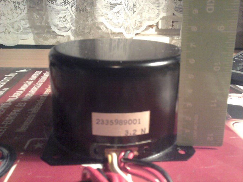

Hy! Adott egy Denon erősítőből kiszuperált (nem tudom milyen típusú) toroid trafó. A bemeneti feszültség 230 V a kimeneti feszültség 2 X 40 V AC. Azt szeretném megkérdezni, hogy mekkora teljesítményű lehet ez a toroid trafó.
(#) CIROKL válasza boliver hozzászólására (») Jan 9, 2011 /
A doboz méreteiből adódóan a trafó ami bent van az ettől kisebb , kb 120-150 Watt lehet .

(#) boliver válasza CIROKL hozzászólására (») Jan 9, 2011 /
Köszi szépen, majd megpróbálok hozzá erősítő kapcsolási rajzot keresni.

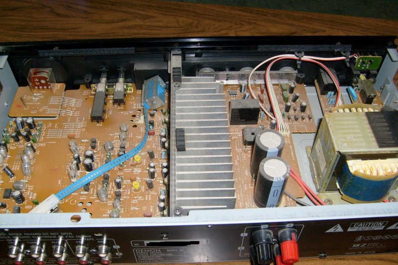

Akkor most mégis mekkora teljesítményű lehet? Közben kiderült, hogy egy Denon GMA-260 típusú erősítőből van elvileg.
(#) CIROKL válasza boliver hozzászólására (») Jan 11, 2011 /
Valami nem stimmel az emlegetett trafó és az erősítő nem ok a 260-as Denon -ban nem toroid van .
(#) boliver válasza CIROKL hozzászólására (») Jan 11, 2011 /
Ezt én is észrevettem , de akitől van a toroid azt mondta, hogy abból való, de ha tudnál segíteni , hogy melyik Denonból való, azt megköszönném. Érdekes volt még továbbá, hogy mikor mutogatta a darabjait ( a hangerőszabályzó poti, hűtőborda), akkor pedig ez volt az. Sajnos doboza nincs már meg neki.
Sajnos erre nem tudok további információt mondani mert ugyan is nagyon sok Denon erősítőben található toroid hálózati trafó.
Annyi egészen biztos Denon -ból származik a te toroidod azt lehet látni tipikus jegyek , alak forma szín ...
Hátha csak ebbe csere volt és toroidot raktak bele. A 260-asnak mekkora a teljesítménye?
A hálózatinak 130W ha minden igaz.
Mert az a gond vele ( egyébként ugye 150 W-ra saccolták), hogy a kimeneti feszültség nagy, de teljesítménybe pedig kicsit.

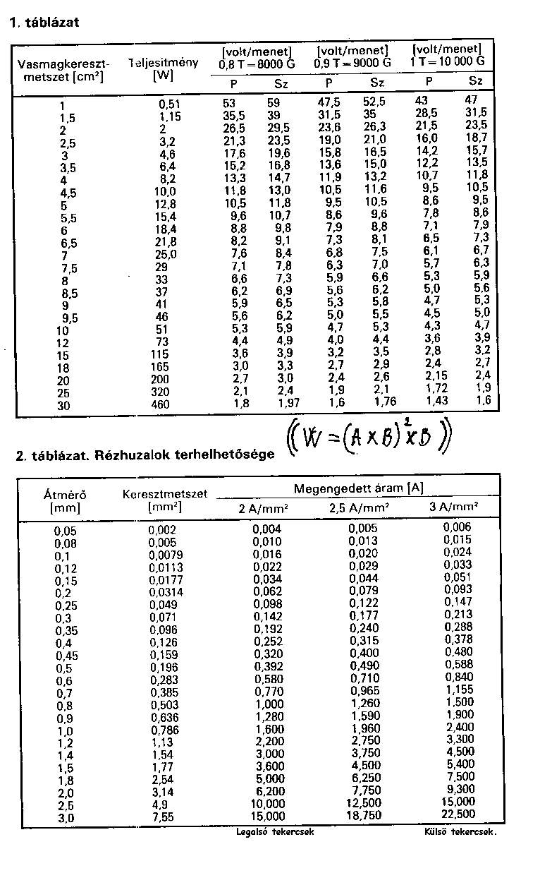

(#) bankimajki válasza boliver hozzászólására (») Jan 11, 2011 / 1
Ha nagyon kim. telj.-re vagy kíváncsi, akkor elég jó közelítést érhetsz el, ha megméred a kim. feszültségeket és megnézed a hozzá tartozó keresztmetszetet. Majd ebből a táblázatból kikeresed a max. terhelő áramot. (És megszorzod 0,9-cel, mivel terhelve a kim. fesz. csökken.)(Saccolásnak ez is megteszi.) (Ha már fent lenne ez a táblázat az oldalon, akkor bocsi.)
(#) boliver válasza bankimajki hozzászólására (») Jan 11, 2011 /
Hát akkor is ahogy számoltam max oldalanként ~100 w-ot tudok kiszedni, az oldalára van írva olyan, hogy 3,2 N, ez nem fontos?
Biztos van valami szerepe a gyártónál, de én nem tudom értelmezni.

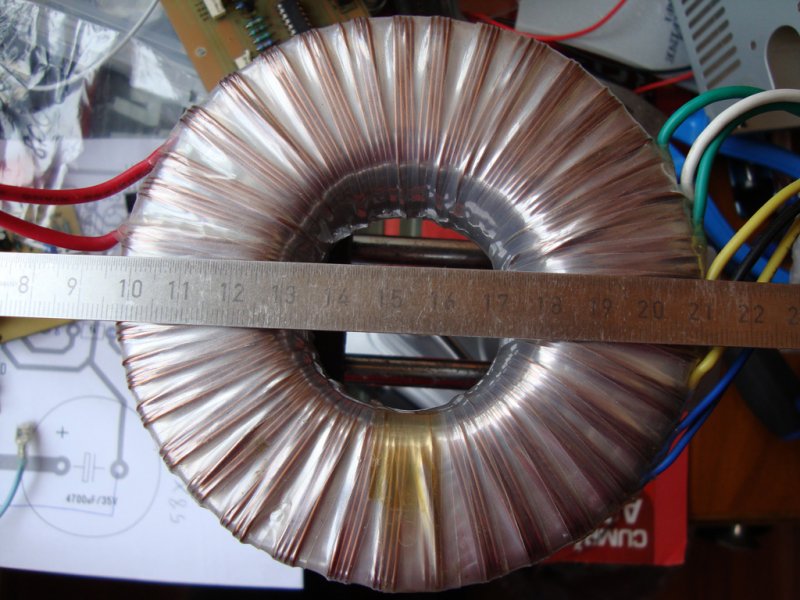

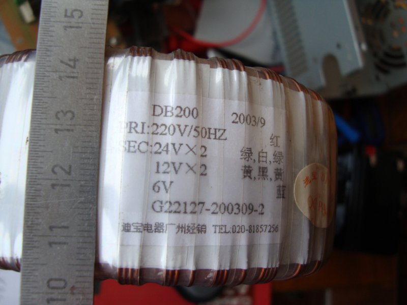

(#) pruky hozzászólása Jan 22, 2011 /
A segítségeteket szeretném kérni.
Van egy toroidom, amit tudok róla: Pri: 220V/50Hz Szek: 2x24V/2x12V/1x6V
Az érdekelne hogy van-e lehetőség arra, hogy kiszámoljam hány Ampert tud kimenetenként, anélkül, hogy megmérjem a huzalok keresztmetszetét (mert le vannak szigetelve és nem szivesen szedném szét).
Ez lenne a labortápomba ezért kellene a teljesítménye, hogy ez alapján méretezném a tápot.
Csatolok pár képet, hátha felismeri valaki.
Előre is köszönöm. Pruky
(#) erbe válasza pruky hozzászólására (») Jan 22, 2011 /
Legegyszerűbb módszer, ha bekötöd, a szekunderre próbaterheléseket raksz. Megméred üresjáratban és a próbaterheléssel a feszültségeket. Ki lehet számolni, hogy mekkora az az áram, aminél még nem esik túl nagy feszültség. Ha egyesével terheled őket, 5%-nál ne menj lejjebb, ha mindegyiket terheled, akkor 10%-ig mehet. Szemre olyan 120-150 VA teljesítményű.
Ha nincsenek nagyteljesítményű ellenállásaid, mérd meg a tekercsek ellenállását és írd ide.
(#) pruky válasza erbe hozzászólására (») Jan 22, 2011 /
Köszönöm a gyors választ
Megmértem a tekercsek ellenállását
220V= 8.5 Ohm
6v = 1.2 Ohm
12V = 1.2 Ohm
24V = 0.7 Ohm
Van ugyan nagyteljesítményű ellenállásom de nem tudom milyen értékű kell és mennyire nagyteljesítményű.
Pruky
A trafó terhelhetősége:
24 V-on ~2 A,
12 V-on ~0,6 A
6 V-on ~0,3 A
Ahol 2x24V ill. 2x12V van ott természetesen áganként értendő. Ezzel az árammal tartósan terhelhető a trafó.

(#) erbe válasza pruky hozzászólására (») Jan 23, 2011 /
5% feszültségesést számítva veszed a kimenő feszültség 5 %-át, pl. 24 V-nál 1,2 V-ot. Elosztod a tekercs ellenállásával és megkapod azt a terhelőáramot, aminél a tekercsen 5% esik. 1,2/0,7=1,7A. A tekercselést úgy készítik, hogy ezzel a feszültséggel többet termeljen, nem hibázunk nagyot, ha 2 A-t mondunk, az ~5,8 % lenne. Pontosabb eredményt kapsz, ha nem a kimenő feszültségből kezdesz számolni, hanem megméred az üresjárati feszültséget, ami 24 V kimenőnél kisebb trafóknál ~27V szokott lenni. 27 >5% = 1,35V 1,35/0,7=1,92A.
Valahogy így.
Teljesítménytől függően változik a veszteség, pl. 1-10W-os trafóknál akár 10-15% is lehet, KW-os méretekben meg 1%.
