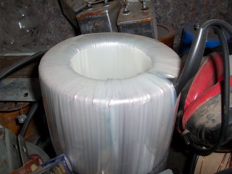

(#) jandark válasza szabi83 hozzászólására (») Júl 24, 2009 /
Ez csak természetes!
5383-ez a prespán szalag újkorában.
5384-ilyen lessz a vas leszigetelve.
5386-egy marék bontott szalag kisebb toroidról ami szintén felhasználható..
5393-igy teker az aki a kézi üzemmódra vált..
Számitás,,a gyártók megőrzik a titkukat,és minden mozzanat mást eredményez..
Ismerem az aranyközéputat igy aszerint fogom elkésziteni,eddig bevált :yes:
